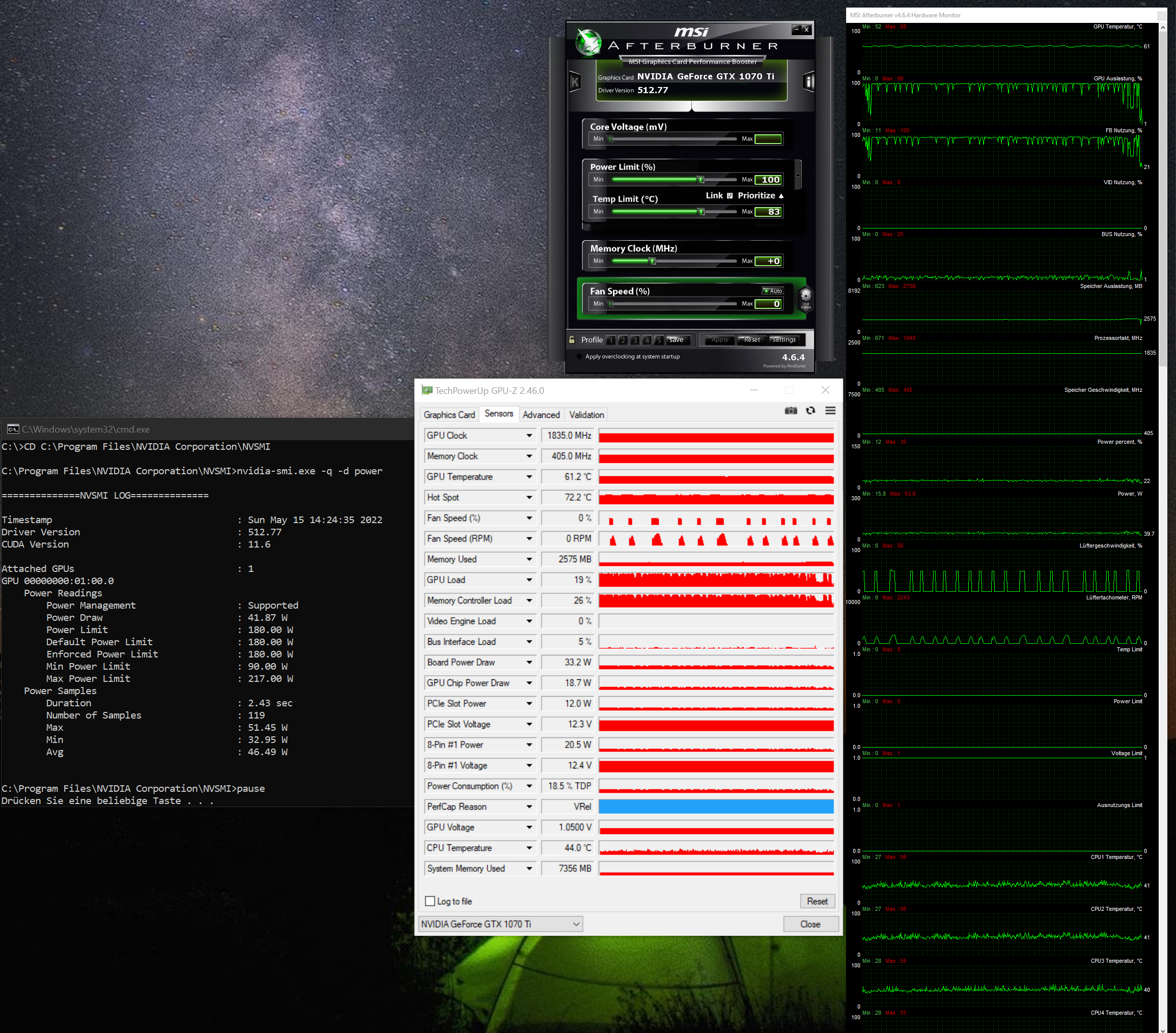

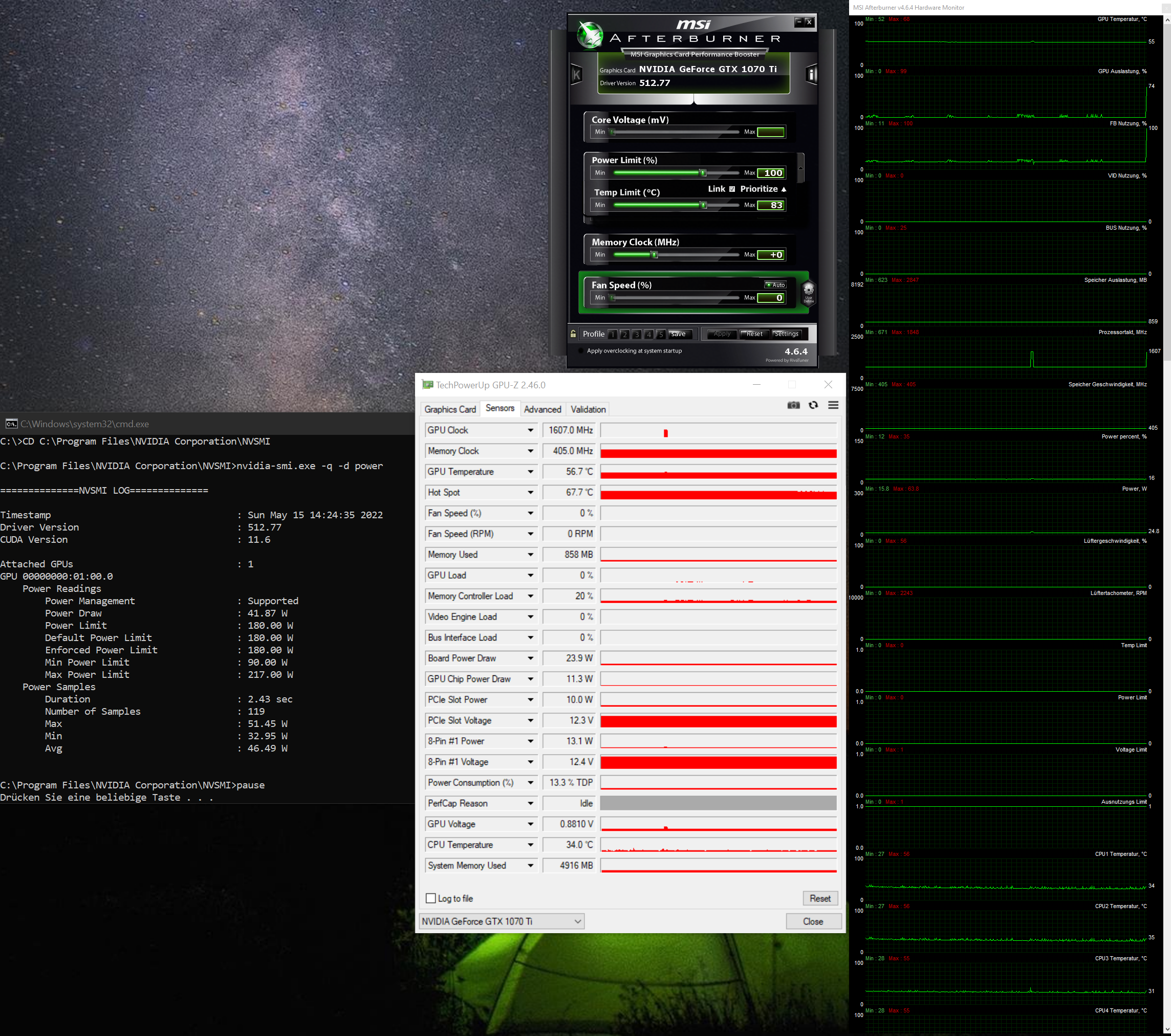

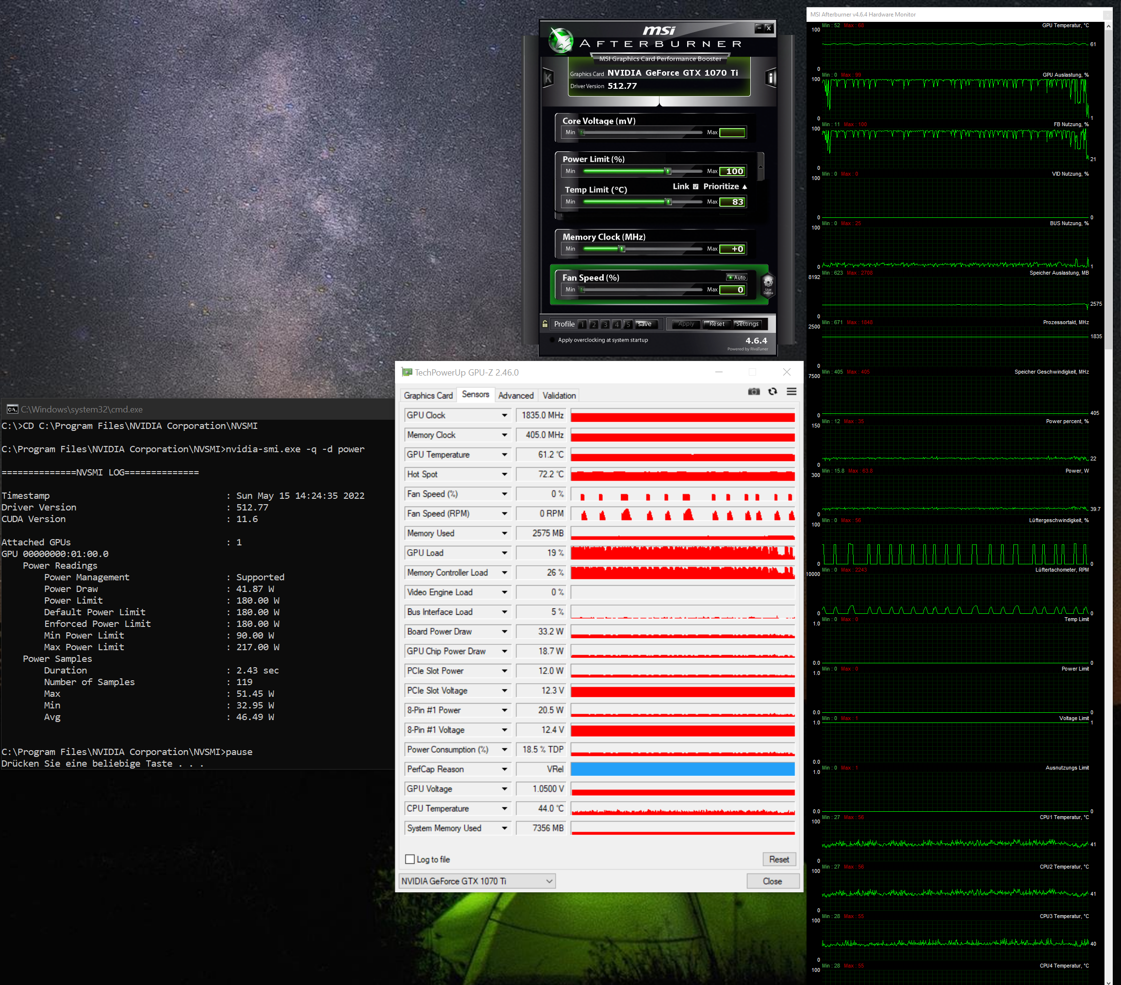

Meine Grafikkarte läuft laut Msi Afterburner egal bei welchem Game nicht mehr groß über 60 Watt, was sich stark in Fps Einbrüchen äußert (als wär sie limitiert worden). Für das Problem gibt es leider mehrere mögliche quellen da ich vorher mit der Lüftersteuerung Probleme hatte also hab ich schon mal das Bios der graka geflasht gehabt (hab vom original aber eine Kopie gemacht die die selben Probleme aufweist), ich habe Windows neu aufgesetzt, mehr mals alle treiber deinstalliert und installiert aber sie will nicht mehr Leistung bringen. Pc abstürzte gab es bisher keine weshalb ich nicht denke das es das Netzteil ist, verschiedene pci slots am mainboard habe ich auch schon ausprobiert ohne Erfolg.
Ich habe hier noch mal 2 Screenshots gemacht das eine im 10min gaming modus und nochmal 10min ohne gaming

Dein Grafikspeicher taktet nicht hoch und deine Lüftersteuerung ist immer noch komplett wild, dreht alle paar Sekunden Vollgas hoch und wieder runter.
Flash doch mal das Original Vbios wieder drauf und starte neu, wie sieht es dann aus?
Dein VRAM verharrt im IDLE-Takt, ich gehe davon aus, dass da beim flashen was schief ging.

Ignorier einfach die lüftersteuerung die ist per msi ab 65 grad eingestellt die nicht erreicht werden, weil die karte keine leistung zieht.
Gigabyte sollte eigentlich ein passende BIOS zum Download haben.
Laut gpu z läuft die karte während des gaming im VRel modus
Richtig, das ist auch normal. Trotzdem taktet dein VRAM nicht hoch. Originalbios flashen, noch mal testen.
VRel kommt doch eigentlich wenn der GameBoost nicht höher gehen kann weil er denkt das Limit aus dem Bios wäre erreicht.
Denke mal auch beim flashen ist irgendwas schief gegangen oder die Spannungsversorgung hat einen weg.

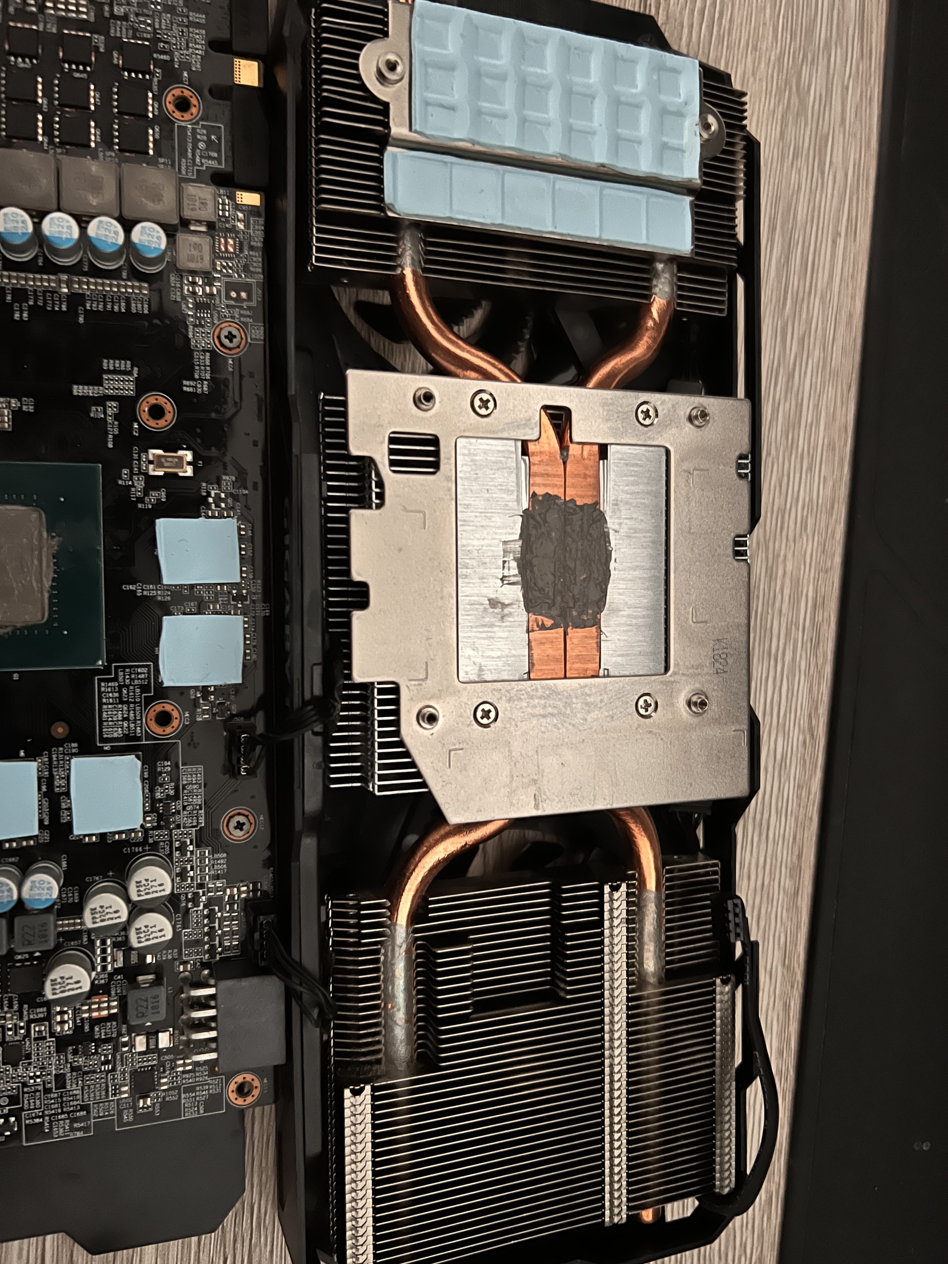

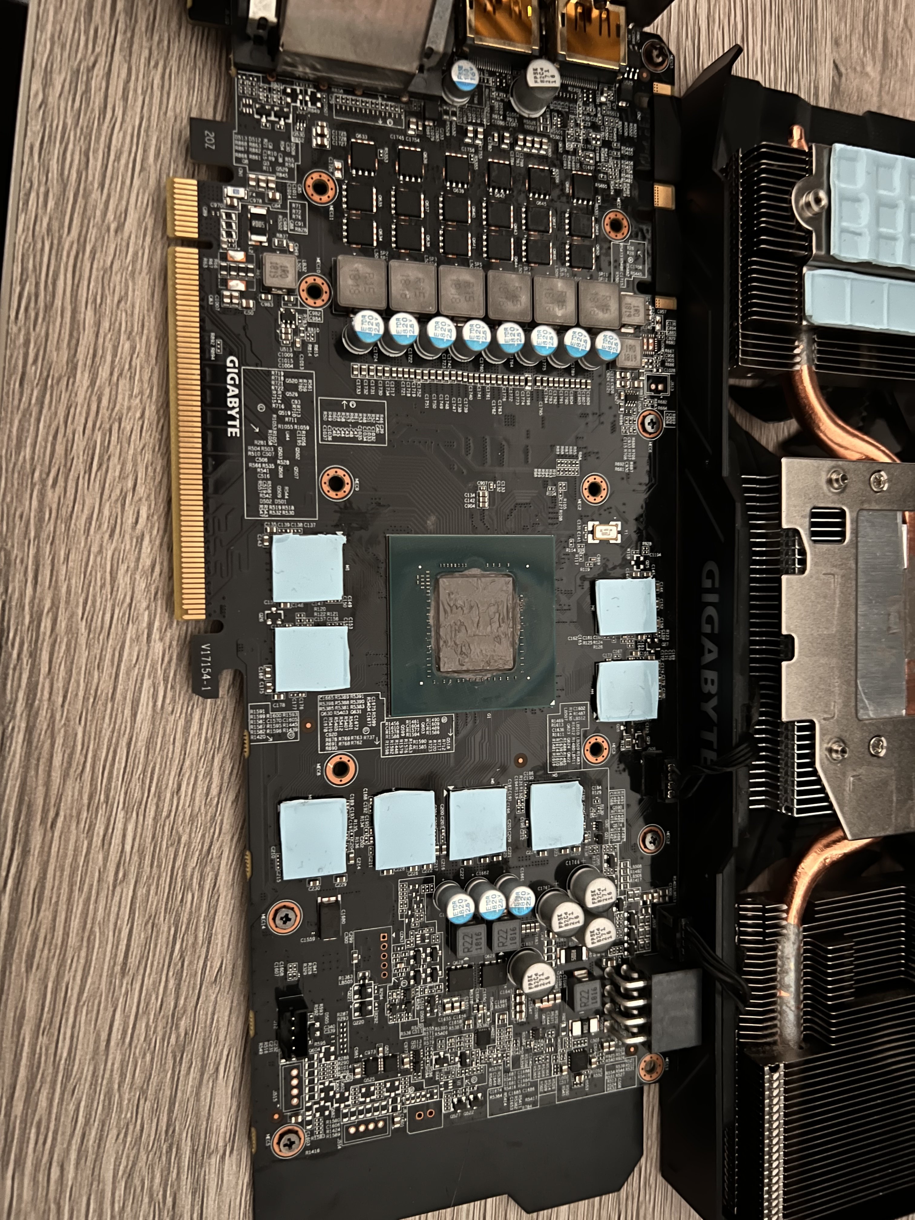

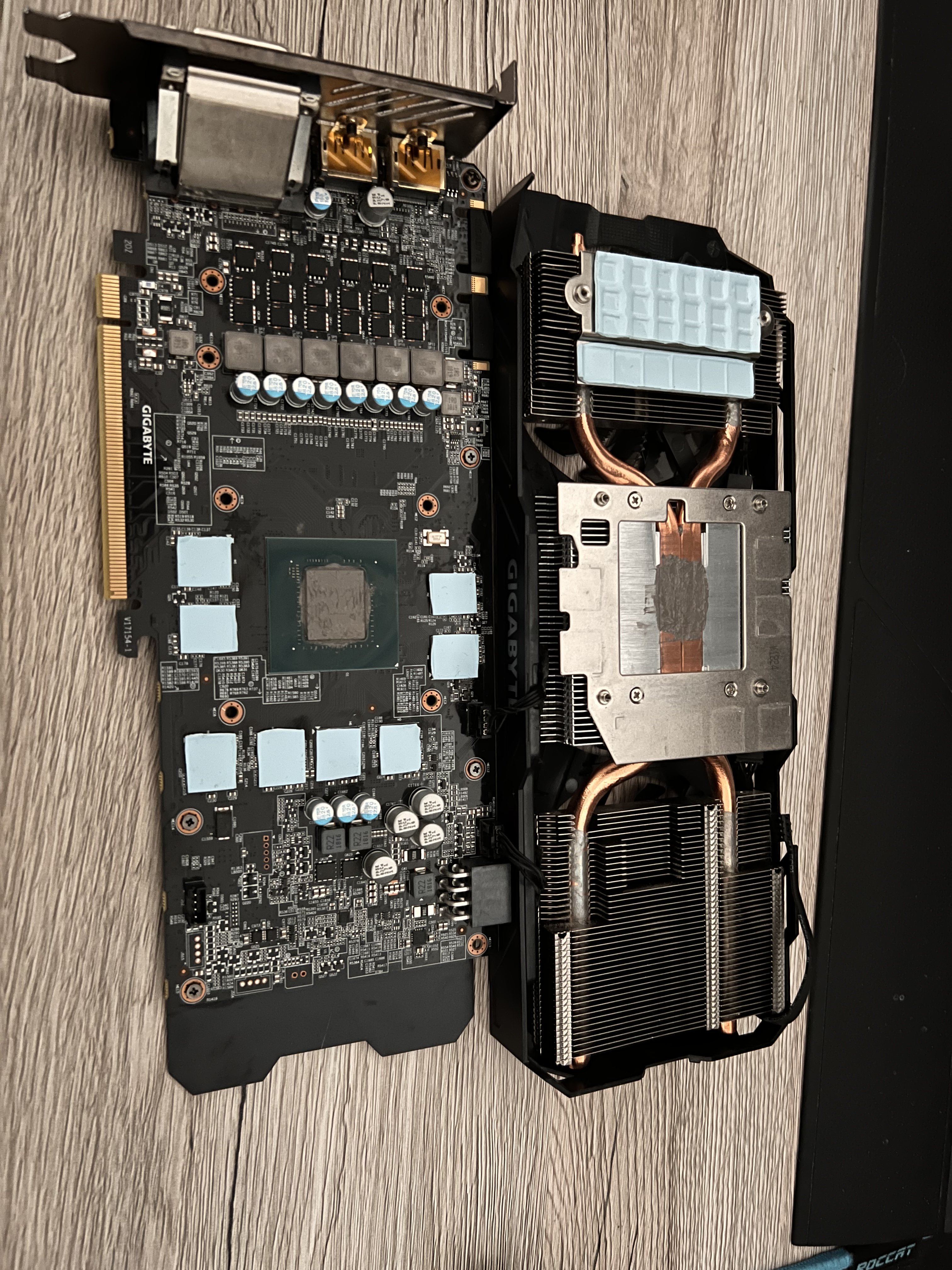

Mal ganz blöd gefragt, hast du mal nach der Stromversorgung der Karte geschaut? Ist der Stecker richtig dran? Mir scheint das die gerade nur mit dem Budget aus dem PCI-E Slot fährt.

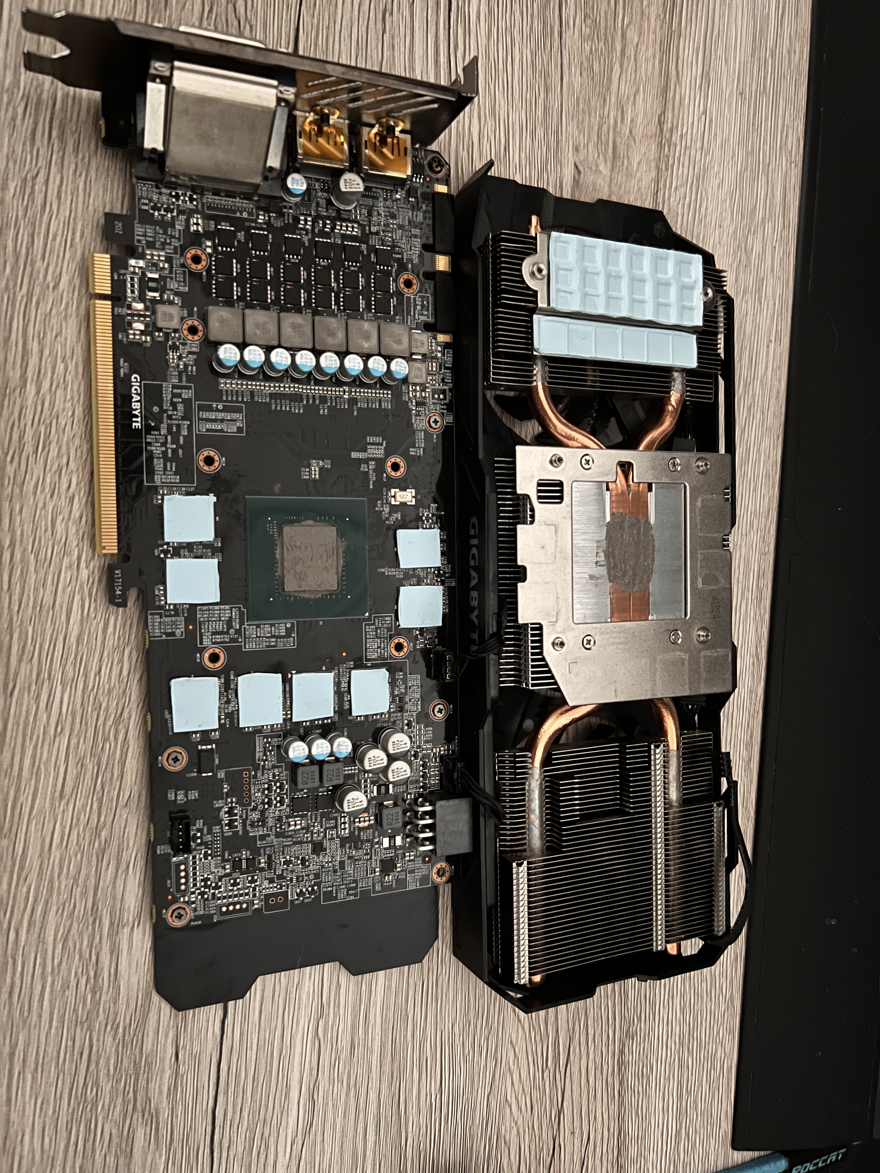

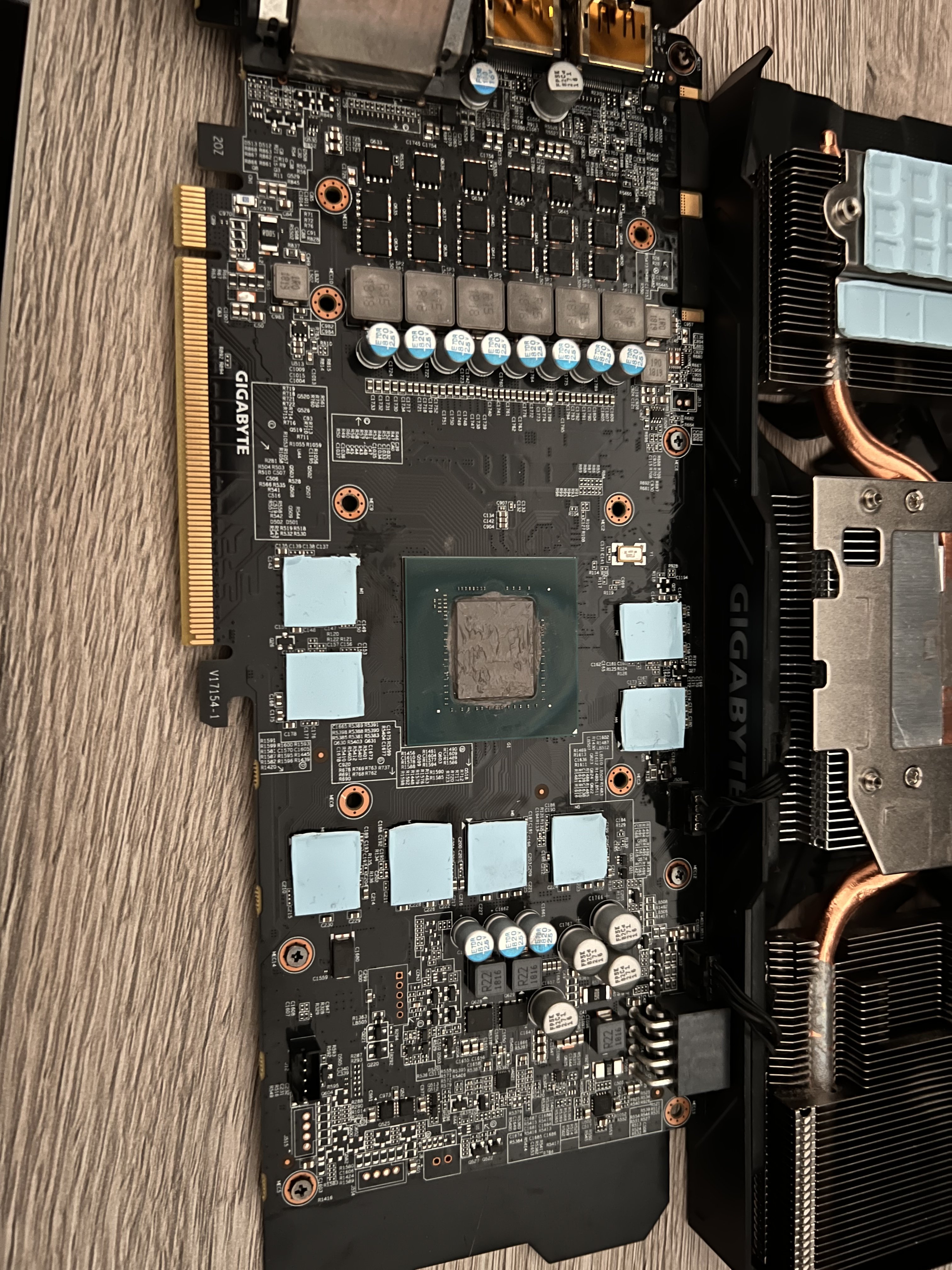

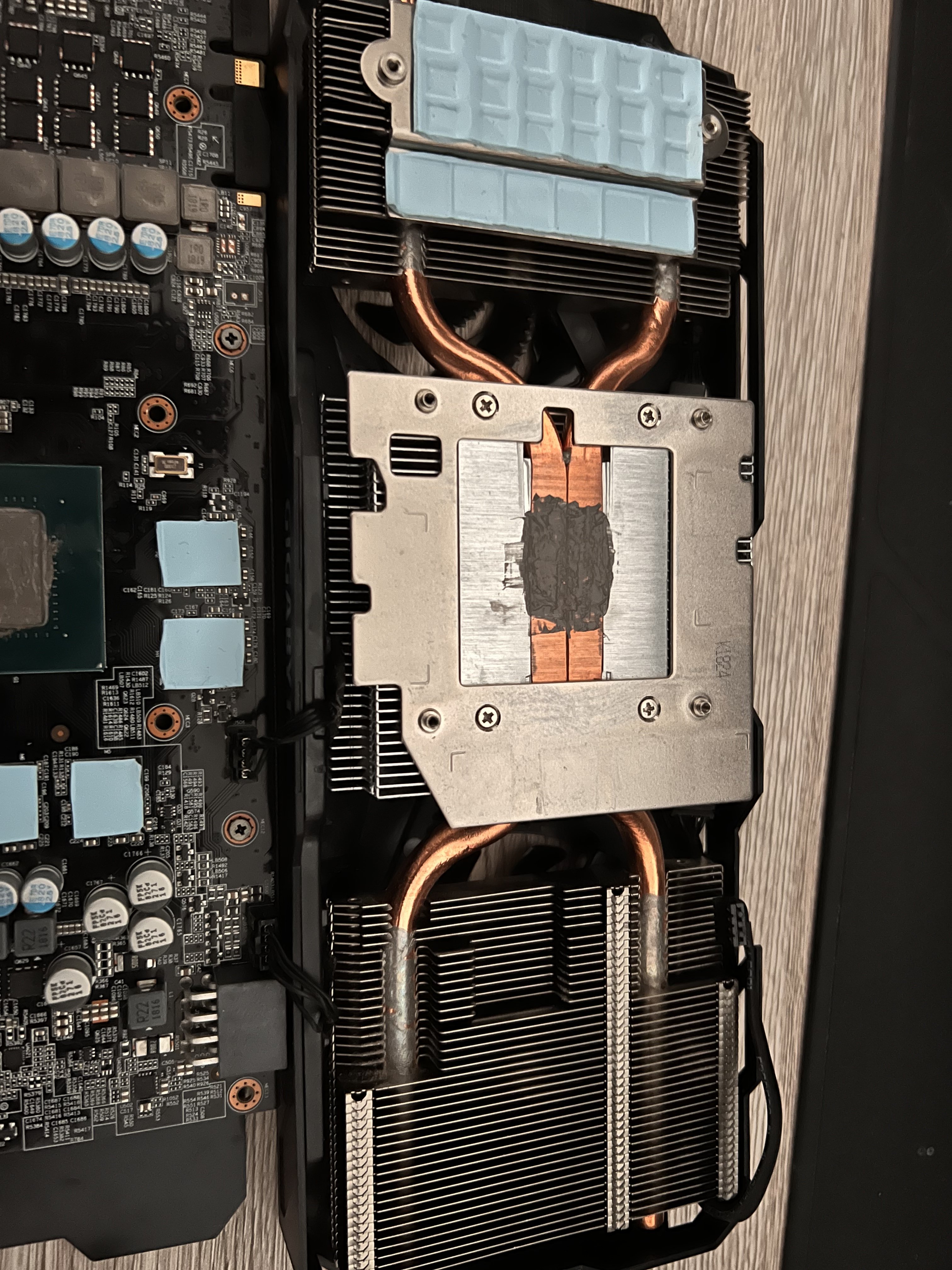

Ich habe schon mehrere Slots am Motherboard ausprobiert, Kabel zu Netzteil getauscht, einen anderen Slot am Netzteil benutzt also dahingehend eigentlich schon alles ausprobiert habe nur keine ersatzbauteil zum testen (Netzteil, Grafikkarte,...) Ich schraub die Karte nochmal auf und mach dann mal Fotos aber da habe ich auch schon verschiedenen schrauben druck sowie verschiedene mengen an Wärmeleitpaste ausprobiert :/
Bauteile sind io und beim zsm schrauben
kann man ja nichts wirklich falsch machen oder?

Sieht in Ordnung aus, ja.
Kannst du die Karte in einem anderen PC testen? (eigene Zweitmaschine, Freunde, etc)

Joa als ich das Bild von deiner Wärmeleitpaste auf der GPU sah wusste ich woran es liegt, du hast eine leitende Masse über mehrere der neben der GPU sitzenden Chips verteilt. Die Karte ist Schrott. Da haste nen Kurzschluss verursacht. En wunder das sie überhaupt noch erkannt wird. Die Leistung kommt wie ich vermute auch eher von deiner im Prozessor verbauten Grafikkarte was die schlechte Leistung erklärt.
Kleiner aber wichtiger Tipp für die Zukunft... Never touch a running System! Oder auf gut deutsch, wenns nicht kaputt ist reparier es nicht.
Also ich kann dir sagen das das Problem schon aufgetreten ist bevor ich so viel paste aufgetragen habe dazu ist diese paste nicht leitfähig
Wärmeleitpaste ist nicht unbedingt leitfähig.. also kann es einen ganz anderen Grund haben.
Quatsch. Da passiert nix
