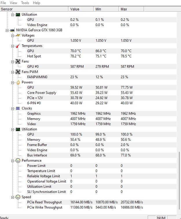

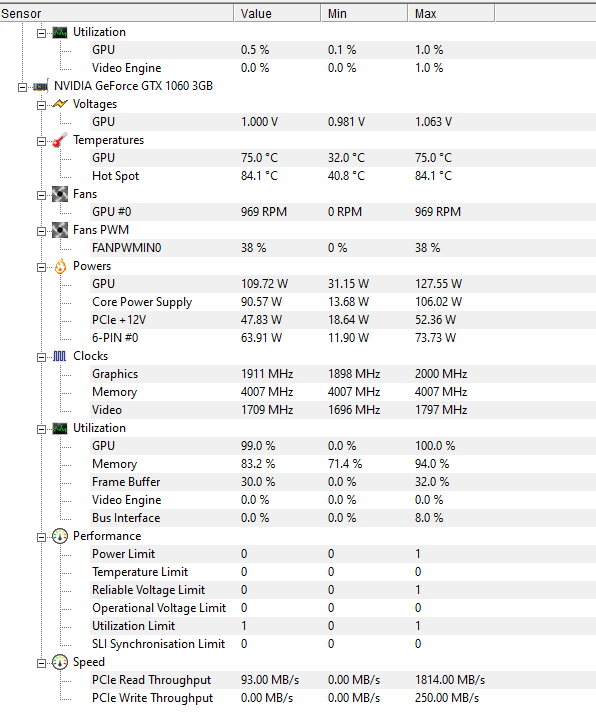

Anbei 2 Bilder die einmal den Vorgang verdeutlichen, wenn die Karte ihrer volle TDP von circa 125 Watt zieht und einmal ein Bild wo die Grafikkarte nur zirka 65 watt zieht.
Vielleicht könnt ihr daraus etwas entnehmen was weiterhilft.
Das was mir auffällt ist dass der letzte Eintrag „Speed“ bei den Werten für PCIe Write und Lead ein enormer Unterschied besteht.

hi @johann.b,
man sieht ja auch das die vram auslastung nicht gleich ist, einmal 90% und einmal 50% wenn es nur 65w sind.
evtl. ist wohl doch nicht alles gleich oder nur zum teil komplet geladen.

Das sieht für mich wie ein sporadisches Festhängen im PCIe Stromsparmodus aus.

Bei der geringeren Auslastung ist "Reliable Voltage Limit" aktiv als Problem. zudem ist das Businterface stark ausgelastet was im ersten Screenshot mit der hohen Auslastung der Grafikkarte so nicht ist.
Ich kann hieraus nichts schließen. Was ist hier die Ursache und wie kann man diese abstellen?
