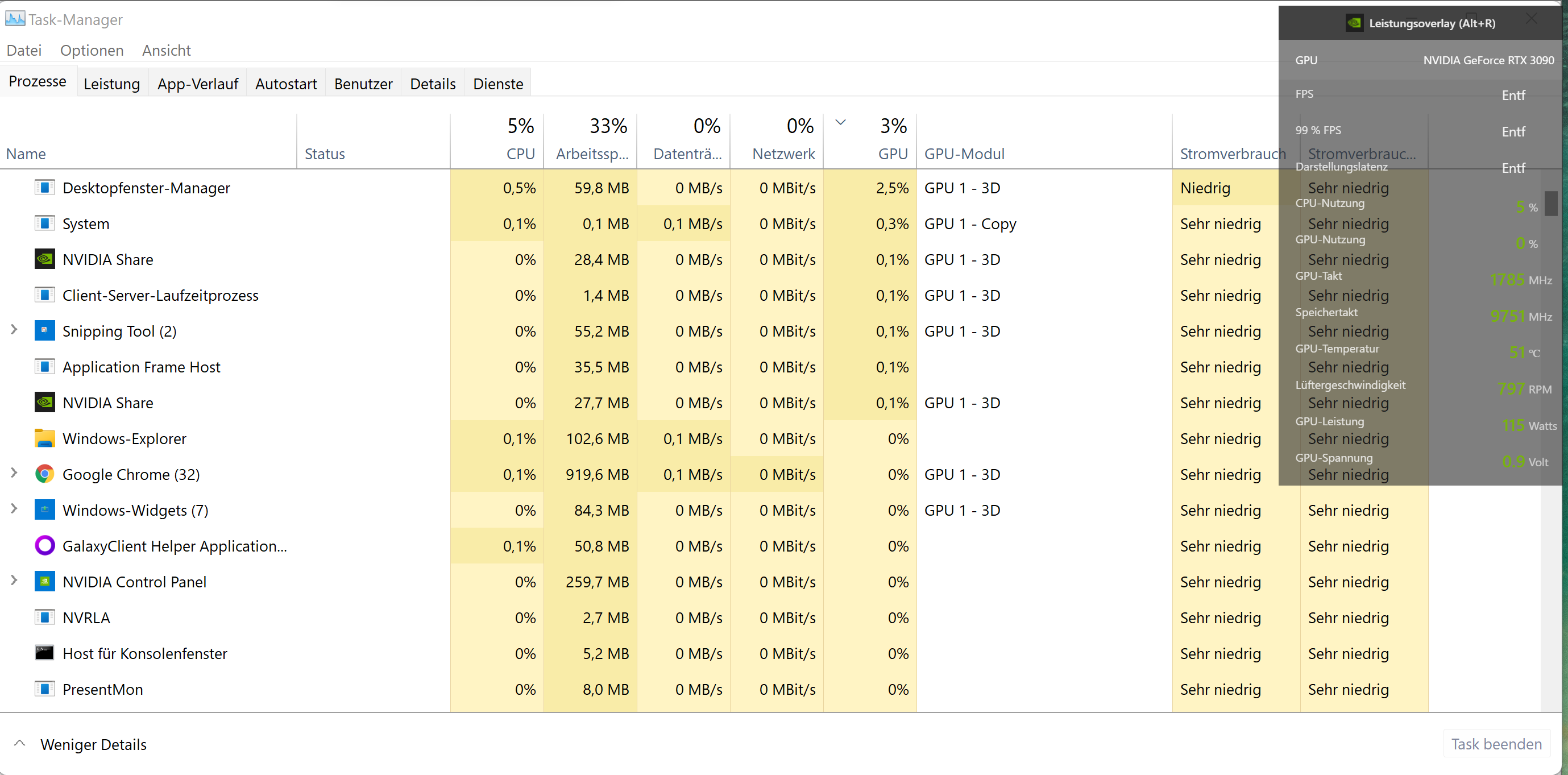

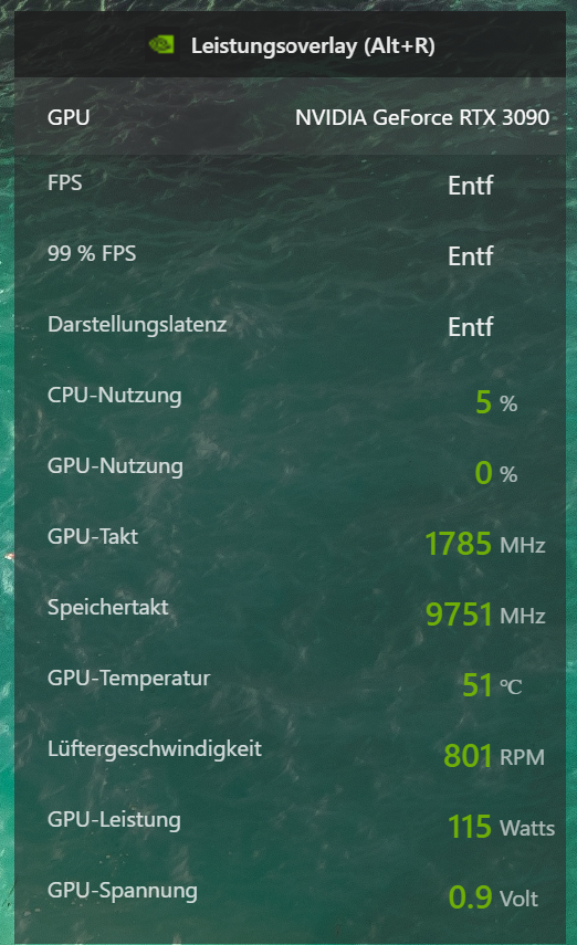

Die Grafikkarte zieht im Leerlauf 120 Watt und das bei 0% Auslastung laut dem Geforce Overlay. Das kann eigentlich nicht sein oder?
Das Aktivieren des Energiesparmodus bringt nichts.

Hier ein Foto.
Mehrere Monitore mit WQHD 144Hz oder mehr angeschlossen? Zumal der max. Chiptakt in dem Screen anliegt.

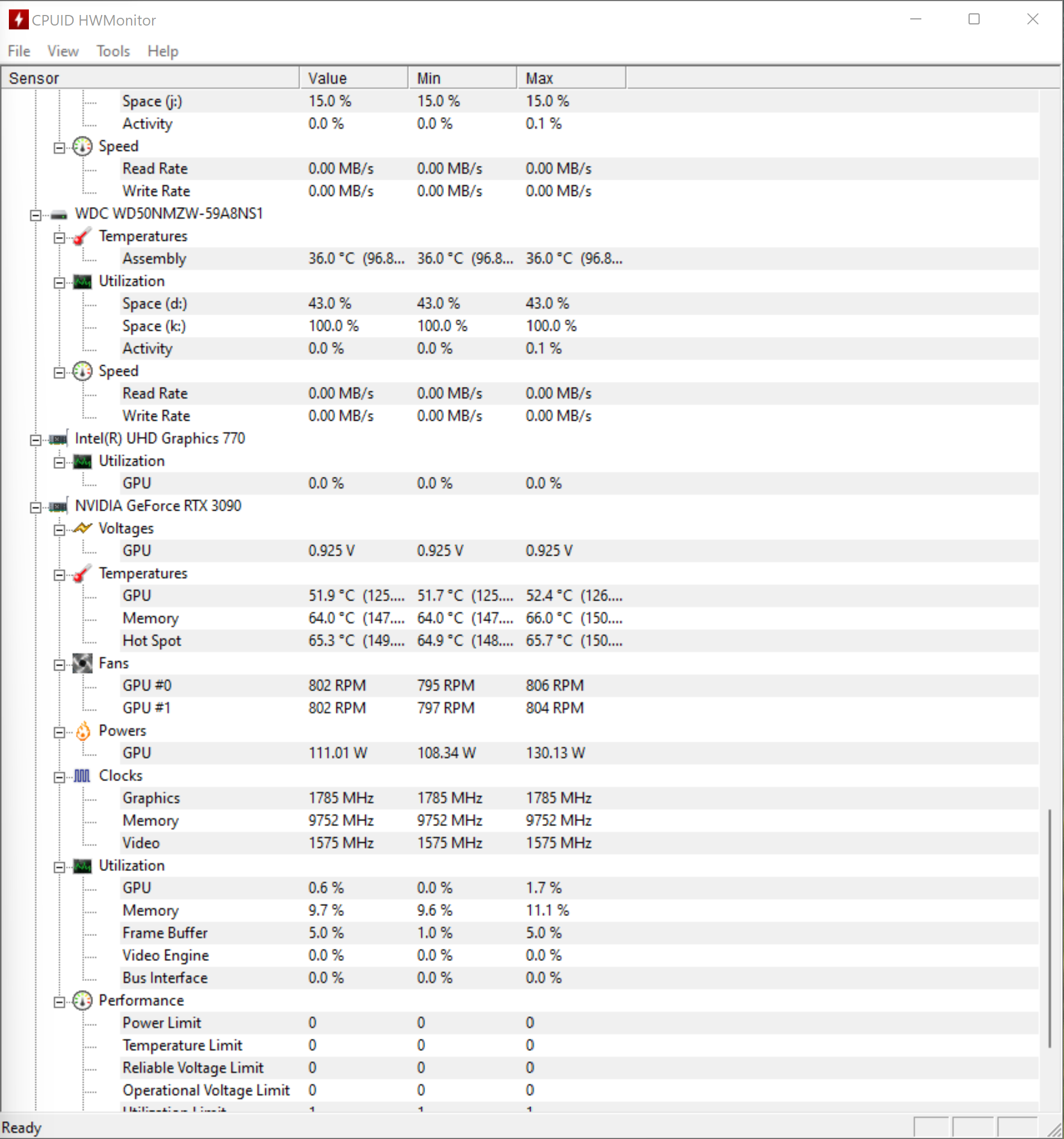

Und hier mit dem HWMonitor. Es ist die aktuellste Version des HWMonitors.
Ein 4k 60Hz Monitor und ein 4k 120Hz HDR Fernseher.

Der LG G1 Fernseher verwendet G Sync Ultimate. Bei "Normal" und "Maximale Leistung bevorzugen" sind es 120 Watt.

Sie wird nicht ausgelastet.
Soll ich mit DDU den Grafiktreiber entfernen und neu installieren?

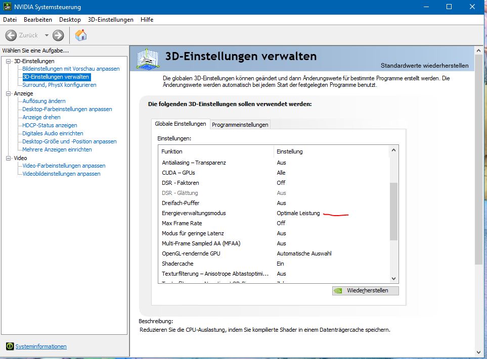

Schließ den Monitor an die iGPU an. Wenn man dann auf "Nur PC Bildschirm" stellt, taktet die 3090 sogar auf 0 MHz runter. (Verbrauch bei 6-8W)
Und Zocken geht trotzdem am Monitor (an der iGPU angeschlossen, unter Verwendung der 3090) ;)
Bei Normal taktet sie auch nicht runter.

Aber danke, dass du meinen Tipp bezüglich Optimale Leistung ignorierst.

Leute bleibt doch sachlich und lasst mein Mainboard in Frieden. Die CPU war im Angebot und günstiger als der KF. Ich kenne den Unterschied ziemlich gut. Das Mainboard hat zwei Thunderbolt 4 Anschlüsse und 10 USB Anschlüsse. Das brauche ich auch. Der Afterburner sagt 1785 MHz. Ich versuche es mit DDU.
