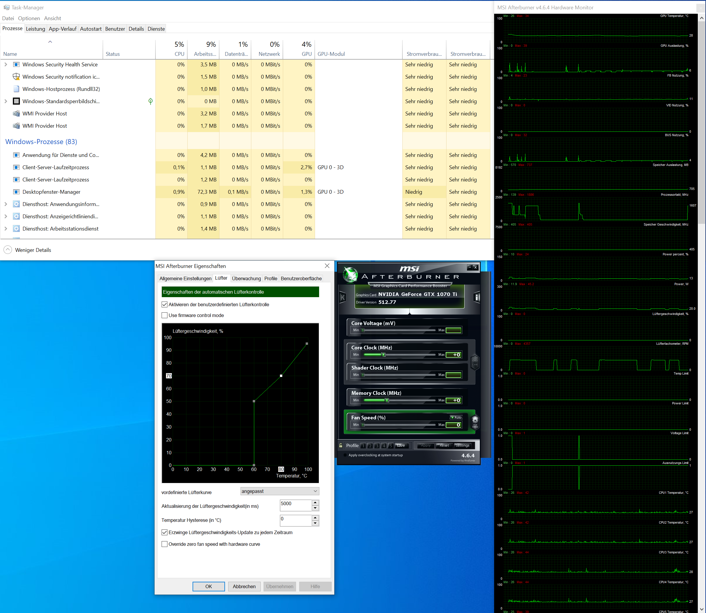

Vor ein paar tagen hab ich mein Pc eingeschalten und habe von windows ein reperaturbildschirm angezeigt bekommen (obwohl ich den pc sachgemäß ausgeschalten hatte). Nach der Reperatur startete der Pc neu und aus dem nichts drehten die lüfter meiner graka komplett durch. Ich sofort msi afterburner gecheckt aber die temperatur normale 30 grad aber die taktfrequenz gleich der lüfterdrezahl immer am schwanken.
Soweit habe ich windows 10 neu installiert, das graka bios geupdatet (mit nvflash), die wärmeleitpaste und pads der grafikkarte kontrolliert
Ist normal.
Alleine das Scrollen im Browser lässt den Takt ansteigen, jedes Fenster was geöffnet/bewegt wird, ja sogar jede Mausbewegung kann den Takt heben.
Nutze einfach den Zero-Fan-Modus so wie er vorgesehen ist.
Sprich: passe deine Lüfterkurve so an, dass dieser erst bei 60 oder 65 Grad anspringt.
Schon hat sich das mit Lüfter an/aus erledigt.
Reaktionen: schiz0, lazsniper und tollertyp
"Grundlos" gibt es selten. Anhand deines Fotos (Bitte richtige Screenshots nutzen, sind besser lesbar und auch einfacher nutzbar) sieht man halt nichts ungewöhnliches meiner Meinung nach. Taktschwankungen sind normal.
Aber da das Bild bei quasi 0% Auslastung ist, kann man auch im Taskmanager nichts erahnen...
Kannst du das durch einen Neustart des Systems beheben oder ist es ständig?

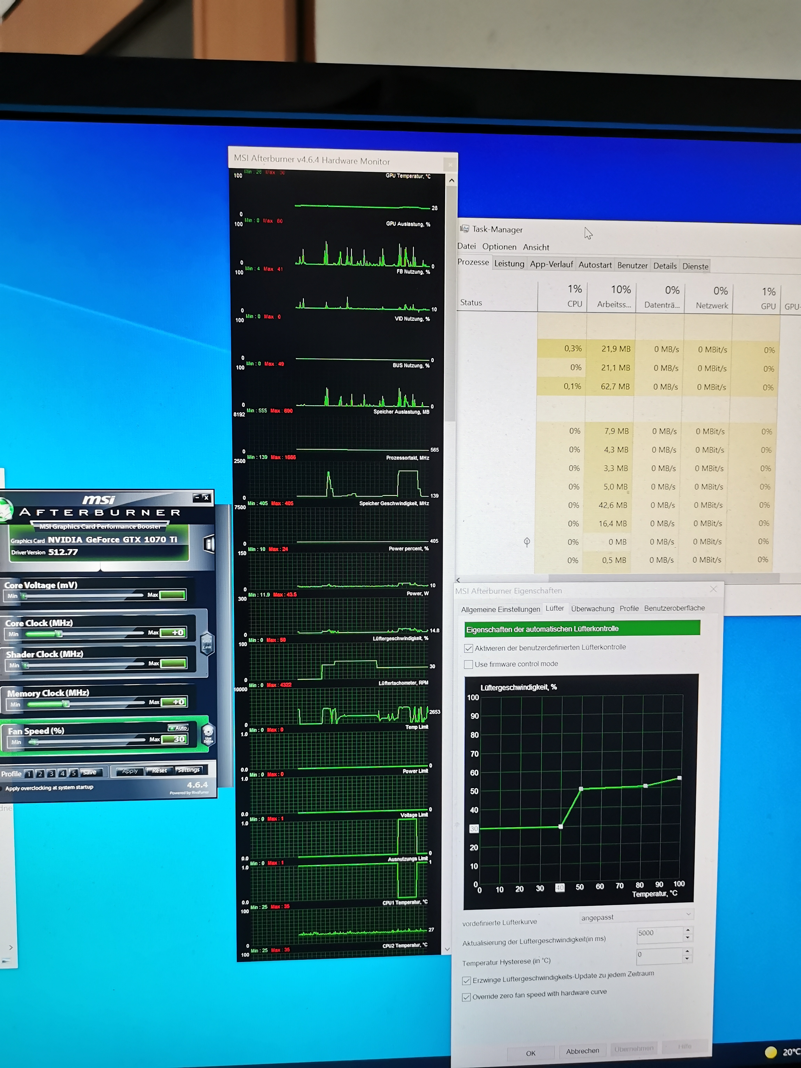

Hier ein neuer Screenshot das System lief genau 10min nur mit msi afterburner und dem taskmanager ansonsten hab ich den pc in ruhe gelassen.
Und wo ist das Problem? Hat halt ein paar mal hoch getaktet. Es werden ja auch Dinge auf der GPU berechnet. Der komplette Desktop zum Beispiel. Vielleicht ist im Hintergrund der Browser kurz angesprungen, oder irgendein anderes Hintergrundprogramm, das GPU Beschleunigung unterstützt.
Selbst eine neu Instalation von Windows 10 hat nichts bewirkt
Mein Problem ist das die Lüfter meiner Grafikkarte immer wieder anspringen und ich sie nicht mehr ansteuern kann (keine Reaktion mit MSI Afterburner). Selbst wenn der PC im Bios ist habe ich das Problem
