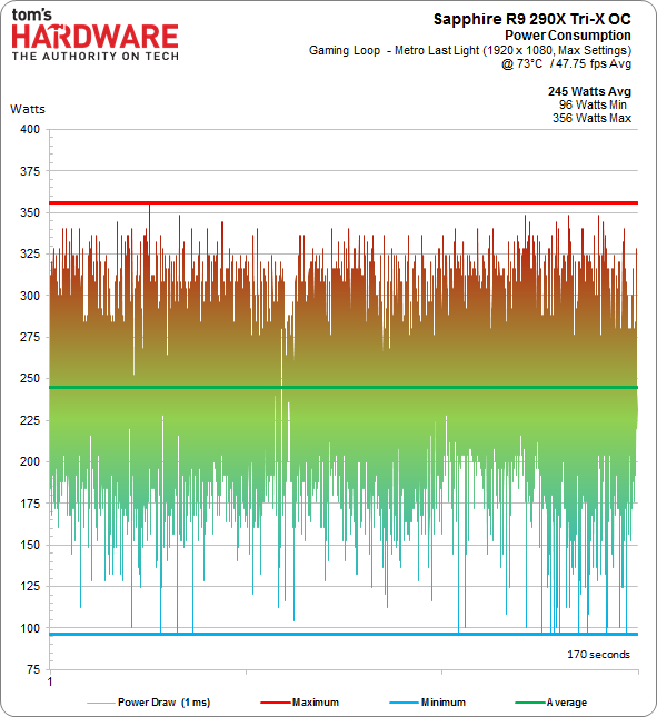

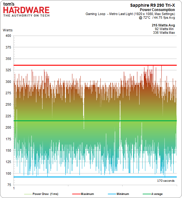

Sontin schrieb:
Computerbase hat alle Limitierungen gelockert - darunter auch das Power-Limit. Das Referenzdesign kann sehr wohl mehr als 300W benötigen: http://ht4u.net/reviews/2015/nvidia_geforce_gtx_titan_x_im_test_-_gm200_im_vollausbau/index18.php
Und wenn du auch lesen würdest, statt nur Balkendiagramme zu betrachten, dann wüsstest du, dass das Höchstwerte sind -> für den Stromverbrauch irrelevant. Wie im Test zur GTX980/970 von Toms Hardware erklärt, ist die Lastanpassung von Maxwell extrem schnell, die echten Peakwerte kann man nur mit entsprechender Hardware messen, die extrem hoch auflöst.
http://www.tomshardware.de/geforce-gtx-980-gtx-970-maxwell-gpu,testberichte-241646-11.html
Sontin schrieb:
Der reale Verbrauch liegt bei >100W, siehe den Link von Oben. Die MSI 290X liegt bei 298W, die gleichwertige MSI GTX970 bei 198W.
Da beide Karten im Durchschnitt gleichschnell sind, wird der Verbrauch immer dort bleiben.
Und da du meinst, dass man den "höheren" Preis nicht ausgleichen könnte - bleiben wir bei der MSI:
MSI 290X: 350€
MSI 970: 375€
Stromkostendifferenz: (100W*0,27€*2h*7Tage*52Wochen) = 19,66€.
Nach knapp 15 Monate bei 2h täglichen Spielens ist man pari bei der MSI. Wer mehr spielt, der erreicht den Turnaround früher.
Und das ignoriert alle anderen Kosten - Aufpreis Netzteil, Aufpreis Gehäuse, Aufpreis Gehäusekühlung etc.
So und nun kehren wir zurück zur Realität und betrachten die Fakten: Die Peakwerte sind quasi identisch, wobei sie bei Nvidia sogar etwas höher sind. Bis 390W (!)
http://www.tomshardware.de/nvidia-g...up-vergleichstest,testberichte-241658-20.html
Anhang anzeigen 490760Anhang anzeigen 490762
Selbst wenn wir Custom GTX970 vs Referenz 290X vergleichen, deren Lüfter allein schon gut 10W verbraucht (!), selbst dann sind wir bei nicht einmal 70W. Das ist keine Kleinigkeit, gar keine Frage, aber das ist auch ein Worst Case Szenario. Und das ist Last gen vs. current gen. Die eigentlichen Gegner der 290er waren 780er GTXen. Diese haben 1 GB weniger Speicher, verbrauchen in etwa gleich viel Strom und sind momentan meist langsamer. Entweder weil Nvidia den Treibersupport für sie vernachlässigt, damit die 900er Karten besser aussehen, oder weil die Radeon Treiber an Performance zugelegt haben.
Nimmt man eine R9 290 Tri-X o.ä. die noch einmal deutlich günstiger und kaum langsamer ist, dann ist der Verbrauchsunterschied noch deutlich kleiner. Damit ist dein Netzteil-Argument auch sinnlos. Wenn man noch bedenkt, dass die GPU beim Zocken nicht permanent voll ausgelastet wird, dann kann man deine Milchmädchenrechnung komplett vergessen.
Also Sontin, jeder weiß dass du ein Hardcore Nvidia Fan bist und seit Jahren jedem versuchst weis zu machen, AMD Karten wären überhaupt nicht konkurrenzfähig etc. Und ich erinnere mich noch, als du mit dem Igor von Toms Hardware eine Diskussion hattest, bei der du meintest er wüsste nicht was er misst bzw dass er Mist misst. Ganz schön peinlich diese einseitige Betrachtungsweise. Steckdosenmessung von CB: perfekte Wahrheit, exakte Oszilloskopenmessung am PCI Slot: irrelevanter Käse :rolleyes:
