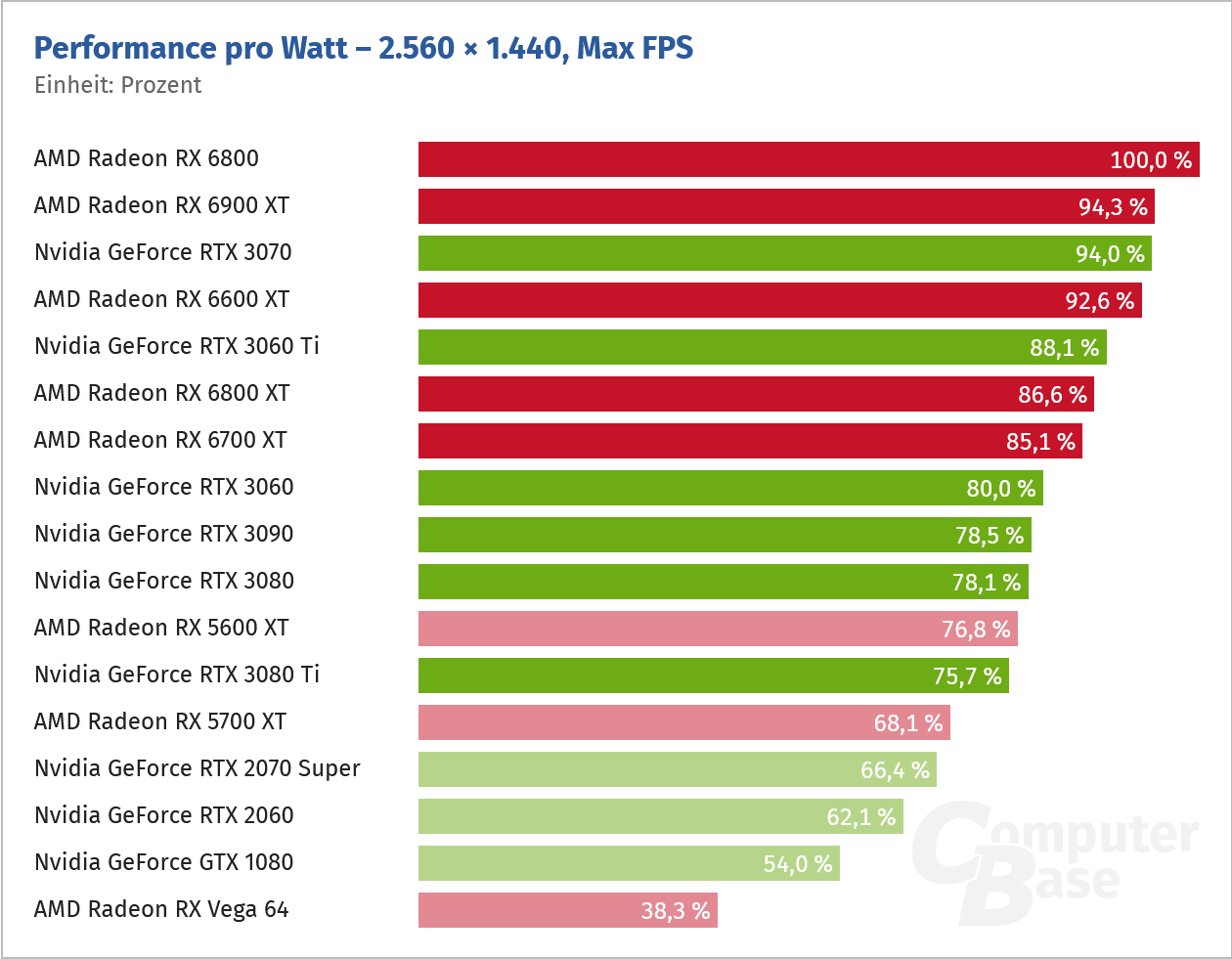

NguyenV3 schrieb:
Und die RX 6800 ist auch nicht 70 % schneller und dabei gleichzeitig 8 % genügsamer. Im 144 Limit ist diese 6 % schneller bei 8 % weniger Verbrauch. Die 70 % gelten nur bei maximaler Auslastung und damit maximalen Verbrauch.
Stimmt. Da gebe ich recht.
Sind aber immer noch gute 25% effizienter, aus Sicht der RTX3060.
https://www.computerbase.de/artikel...agramm-performance-pro-watt-2560-1440-max-fps

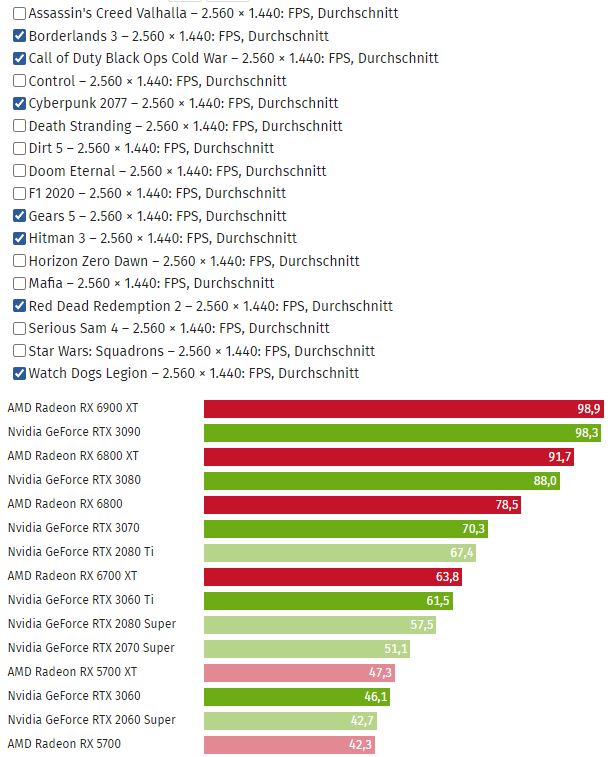

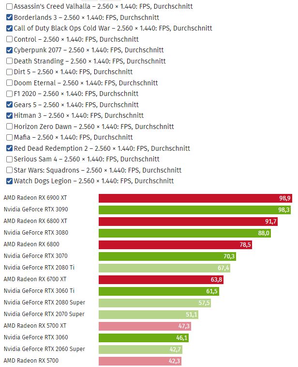

DarkerThanBlack schrieb:
Bedenkt man einmal, dass eine AMD RX6800 ca. 70% schneller ist als eine RTX3060.
Aber gleichzeitig 8% genügsamer ist:
Das stimmt so nicht. In dem Moment, wo beide Karten auf eine feste fps-Zahl gecappt sind, ist die 6800 nicht mehr 70% schneller, sondern gleich schnell. Oder anders gesagt: In dem Szenario, wo die 6800 70% mehr fps raushaut, ist sie garantiert nicht mehr sparsamer als die 3060.

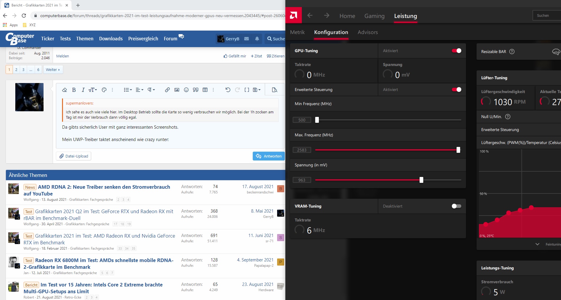

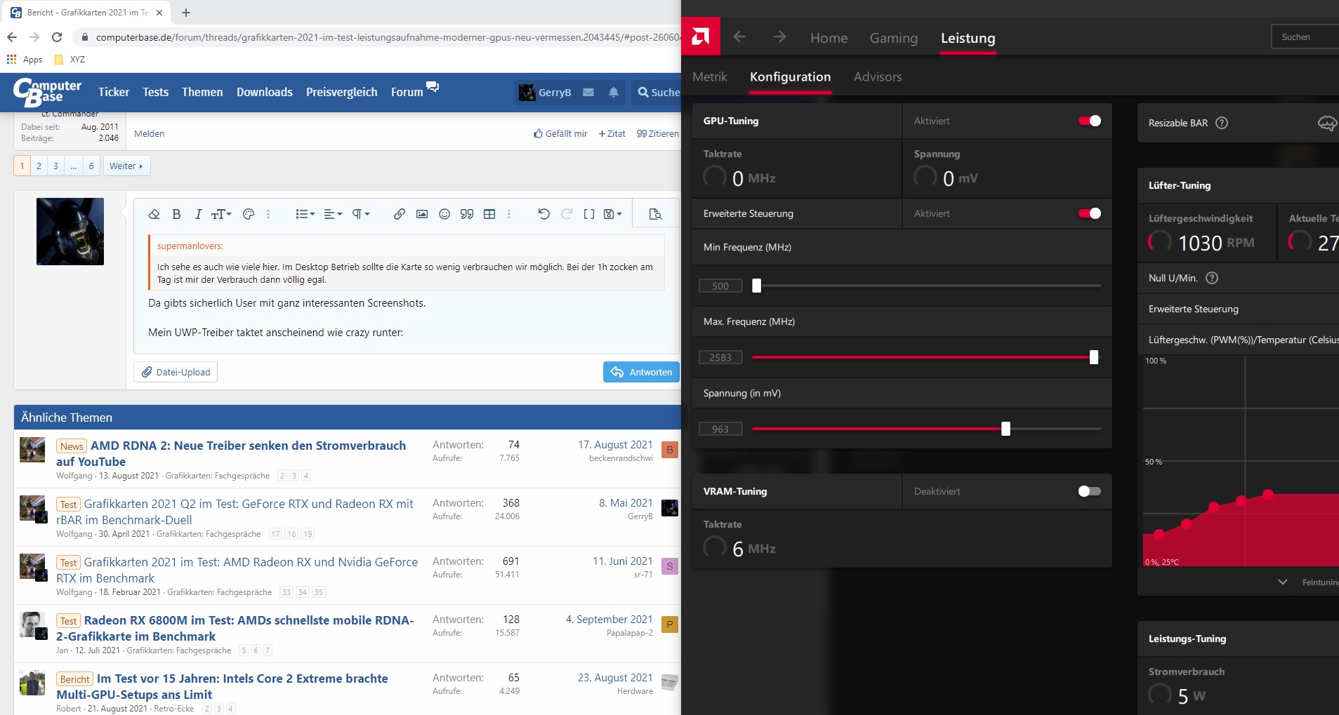

supermanlovers schrieb:
Ich sehe es auch wie viele hier. Im Desktop Betrieb sollte die Karte so wenig verbrauchen wir möglich. Bei der 1h zocken am Tag ist mir der Verbrauch dann völlig egal.
Da gibts sicherlich User mit ganz interessanten Screenshots.
Mein UWP-Treiber taktet anscheinend wie crazy runter:

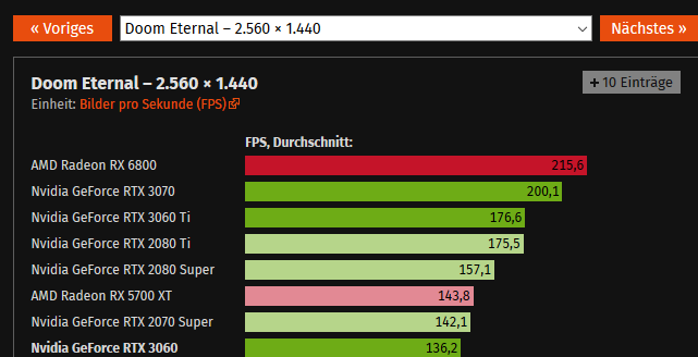

Und wie kommst du zu der Aussage, dass sie 70% schneller und gleichzeitig 8% genügsamer ist, wenn du diese -8% Verbrach nur aus einem Spiel hier im Test mit aktiviertem FPS Limit nimmst, während du für die Performance das unlimitierte Gesamtrating genommen hast?
Die 3060 schafft unlimitiert in Doom Eternal schon fast die 144FPS, die 6800XT ist hier mit FPS Limit also effektiv nur ~6% schneller und verbraucht genau da 8% weniger.
