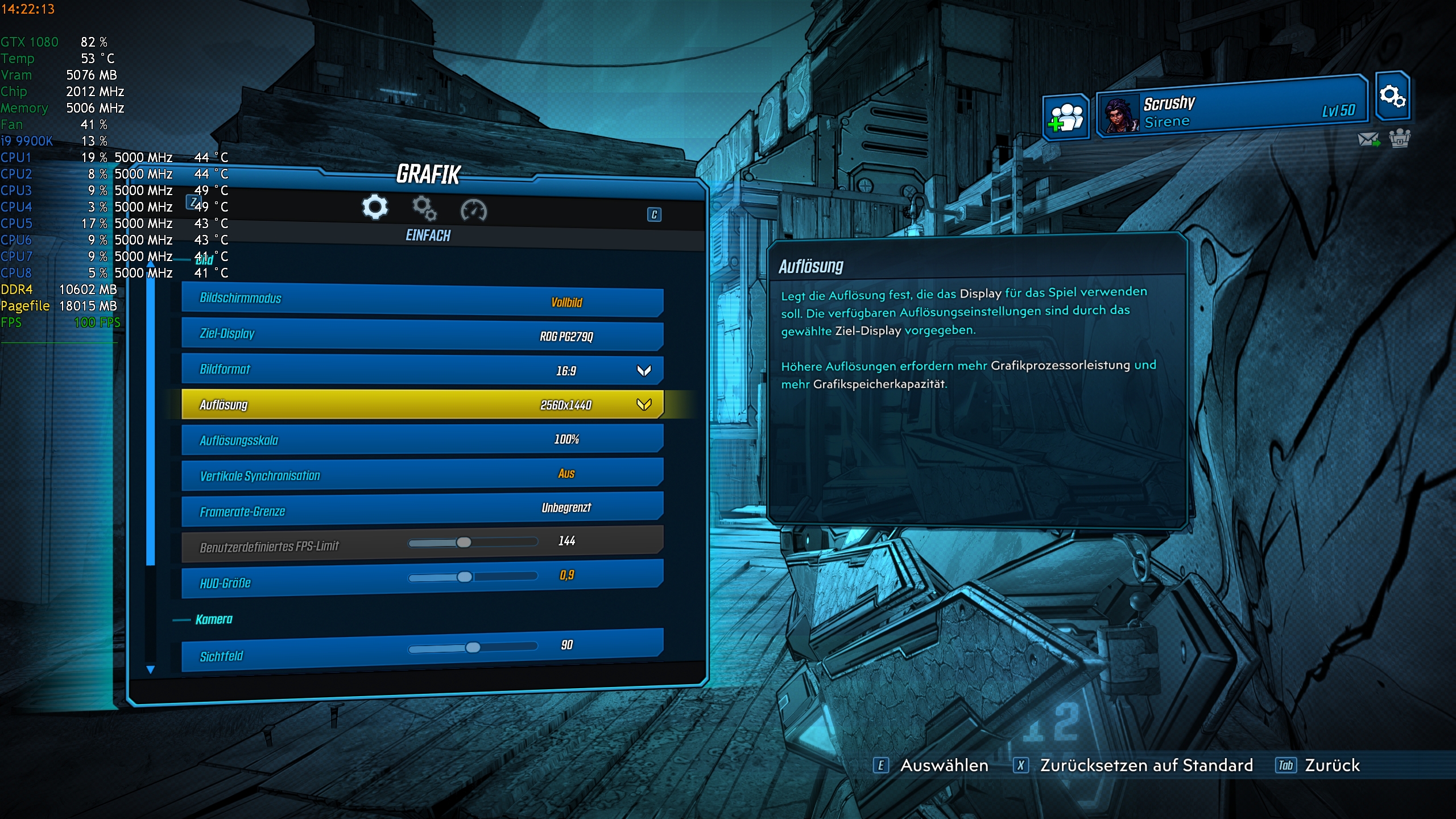

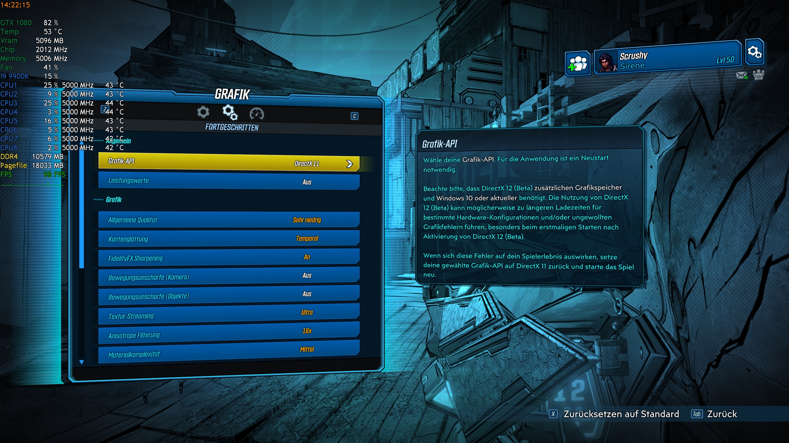

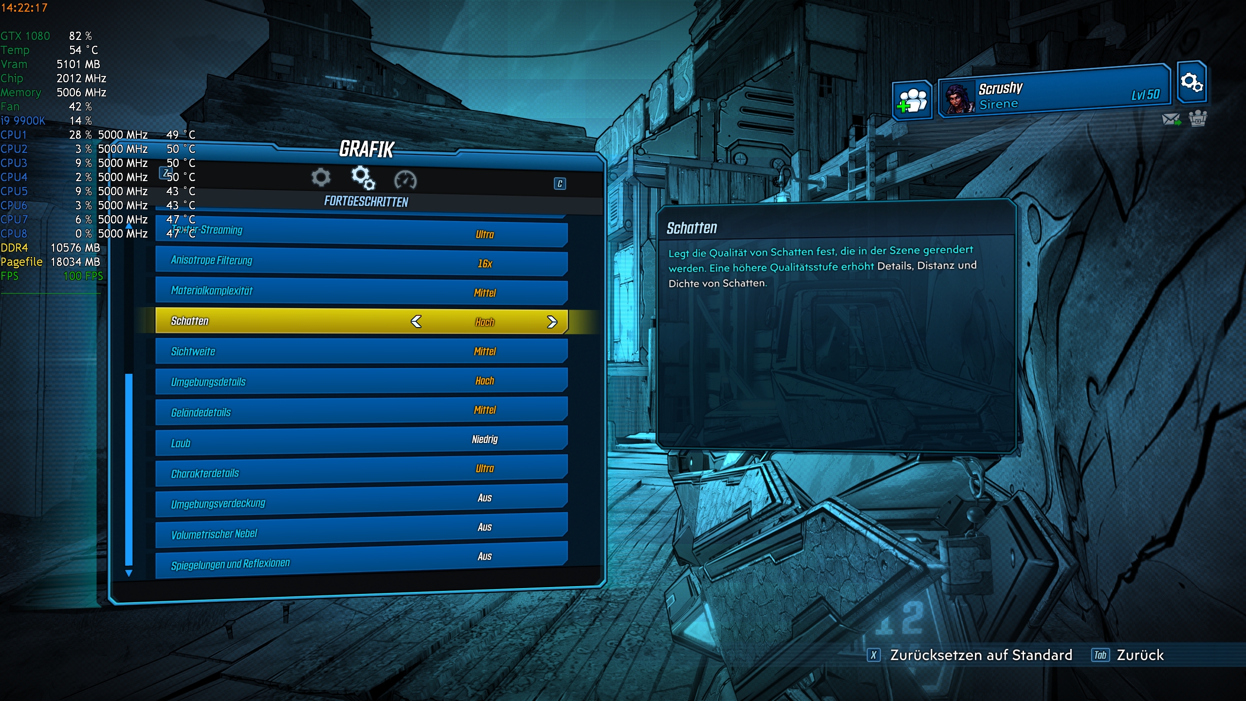

Meine settings:
Borderlands3_2019_10_21_14_22_18_278.jpgBorderlands3_2019_10_21_14_22_15_990.jpgBorderlands3_2019_10_21_14_22_14_201.jpg
mein system @ 720p
