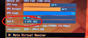

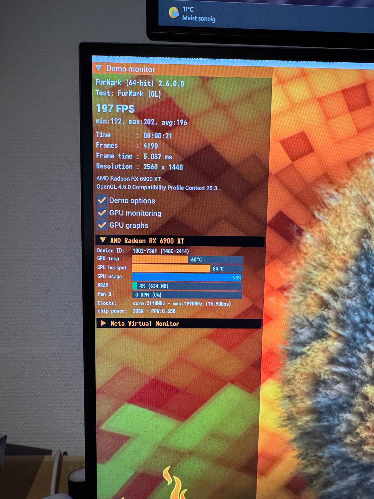

Hallo, unter Last kommt es manchmal dazu, dass mein PC abstürzt. Man hört dabei ein Klicken im Netzteil. Danach versucht der PC selbst wieder hochzubooten, bricht den Bootvorgang aber sofort wieder ab und man hört jedes Mal erneut ein klicken im Netzteil. Das wiederholt sich so lange, bis ich das Netzteil ausschalte. Schalte ich es wieder ein, kommt das selbe Problem. Nach ca. 15-20 solcher „Fehlstarte“ bootet der Pc wieder ganz normal. Das Problem lässt sich mit FurMark reproduzieren. Immer nach ca. 1-1,5 min stürzt der PC ab. Ich vermute, dass es die Grafikkarte ist, da mit Prime95 keine Probleme auftreten. Temperaturen pendeln sich bei ca. 60 Grad ein, Hotspot ist bei ca. 83 Grad. Unter Last zieht die Karte ca. 300W. Treiber sind auf dem neusten Stand. Ich habe noch ein Video angefügt und ein Bild von FurMark, falls das hilft. Wenn möglich will ich vermeiden, den ganzen Wasserkühlungsloop zu leeren und etwas auszubauen. Aber wenn es nicht anders geht mache ich das natürlich auch.

Lüfter der Grafikkarte laufen nicht obwohl 300 Watt ?
Haste den WaKü Block auf der Graka nüsch jesehn? ^^
