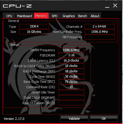

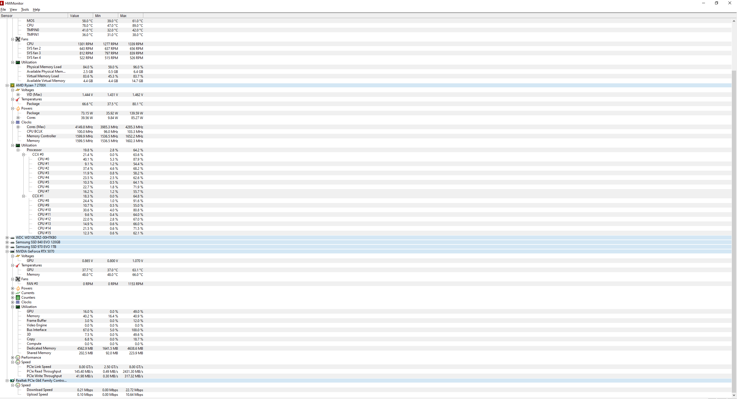

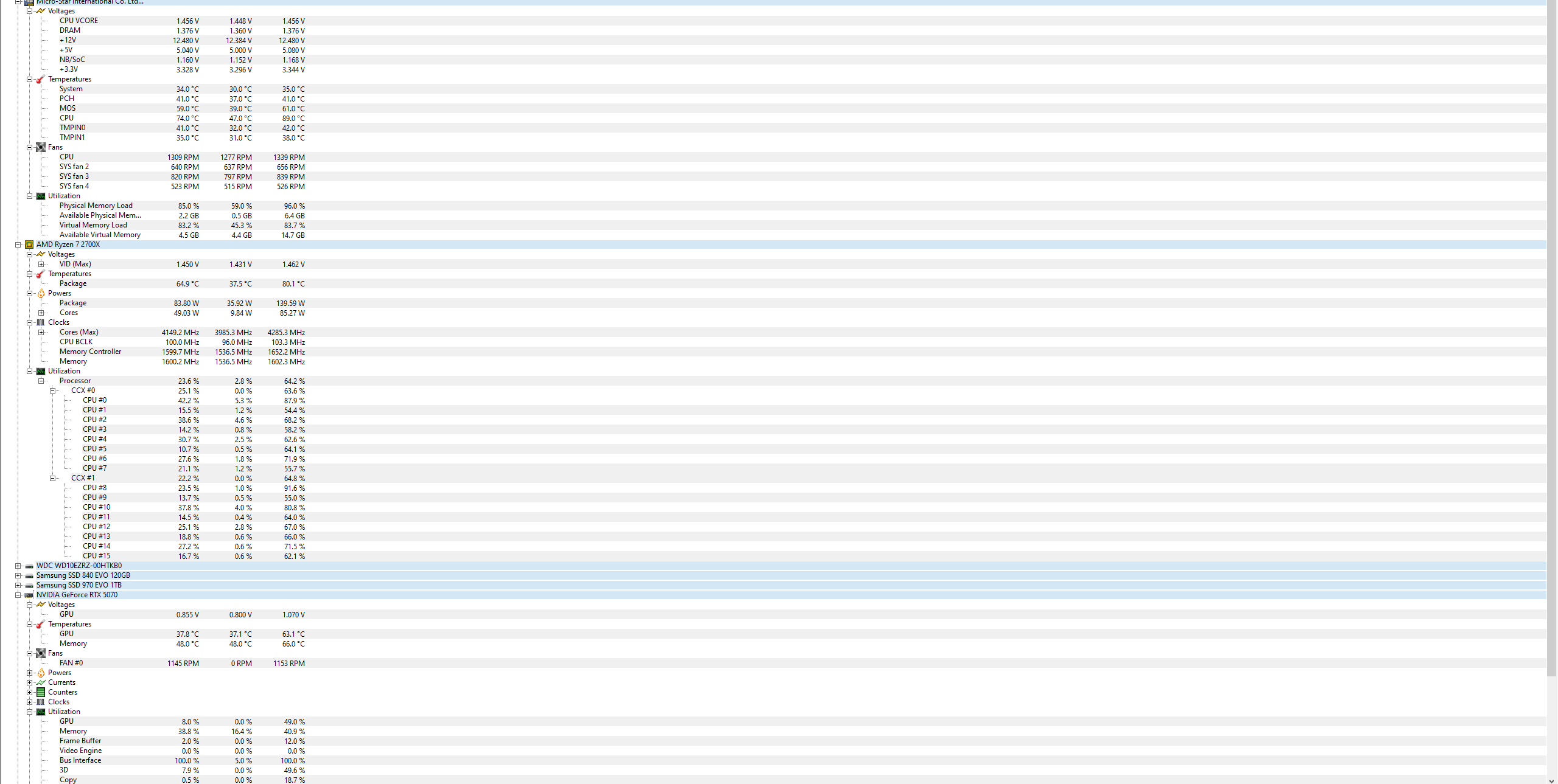

Hallo liebe Community,
ich habe mir eine neue GPU angeschafft. Erwartung war, dass der PC nun gerade bei älteren Spielen (Dota 2, Starcraft 2) ohne Probleme stabil 200+ Frames erreicht.
Nach der ersten Verwendung stelle ich fest, dass die Frames bei den beiden genannten Spiel stark zwischen 50-200 Frames schwanken, CPU- und GPU-Auslastung jedoch im Durchschnitt bei 20-30% verbleibt.
Könnt ihr mir dabei helfen zu verstehen, wo der Engpass liegt?
Im Anhang findet ihr einige Screenshots aus HWMonitor, während ich Dota 2 gespielt habe. Vielen Dank vorab an euch!
Mit welchem Programm gemessen?
Nimm den Afterburner und lass dir das Overlay anzeigen. Wenn die GPU unter 95% liegt bist du ganz einfach im CPU limit.
Reaktionen: DF86
Der 2700X ist zu langsam für die neue 5070.
Siehst du am Screenshot. Da ist die GPU zu 49% ausgelastet -> ergo deine CPU ist zu lahm.
Du bräuchtest eine doppelte so schnelle CPU um die GPU zu 100% auszulasten. ;)
Die CPU Auslastung ist auch teils bei 80-90%, das ist der 2. klare Hinweis eines CPU Limits.
Entweder grafiksettings auf maximum oder neue und schnellere CPU, zb ein 5700X.
Reaktionen: DF86

Die GPU-Auslastung habe ich mit dem Nvidia-Overlay gemessen, sowie parallel immer mal wieder auf HVMonitor geschaut.
Mir ist bewusst, dass die CPU die GPU nicht auslasten kann (bin bisher noch erfolglos auf der Suche nach einem AMD Ryzen 7 5700X3D), nichtsdestotrotz hätte ich deutlich mehr FPS bei den genannten Spielen erwartet, die ja 10+ Jahre alt sind.
Zumindest ich lese die Screenshots ja so, dass die CPU eben auch nicht am Limit ist oder interpretiere ich das falsch?

Die braucht nur in einem Thread von 16 am Limit sein... wenn dieser Thread nicht schneller abgearbeitet werden kann, ist das der limitierende Faktor für's ganze Spiel.
Dabei ist egal, ob die Gesamtauslastung der CPU keine 20% erreicht. Single-Threaded Performance ist nach wie vor extrem wichtig - insbesondere für ältere Titel, die nicht so gut auf Multithreading optimiert sind.
Was der HWMonitor bezüglich der Auslastung der einzelnden Threads anzeigt ist dabei übrigens nicht so wichtig - das sind Durchschnittswerte, aber moderne CPUs bevorzugen nicht immer denselben Kern, sondern verteilen die Auslastung ein wenig - mWn primär wegen Thermik.

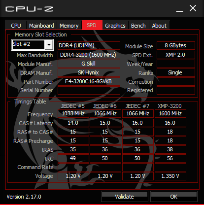

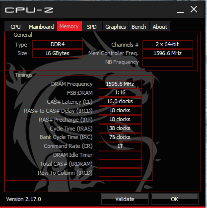

Arbeitsspeicher: 16GB G.Skill RipJaws V schwarz DDR4-3200 DIMM CL16 Dual Kit
Ist der im BIOS richtig konfiguriert und läuft als DDR-3200?
Weil falls der per Default als DDR4-2133 läuft kann das auch Zen+ schon deutlich ausbremsen.

RAM-Settings hatte ich nach BIOS-Upgrade vor einigen Tagen korrigiert, hatte damit bisher aber keine Erfahrungen Anbei zwei Screenshots aus CPU-Z. Gerne checken, ob das korrekt ist.
