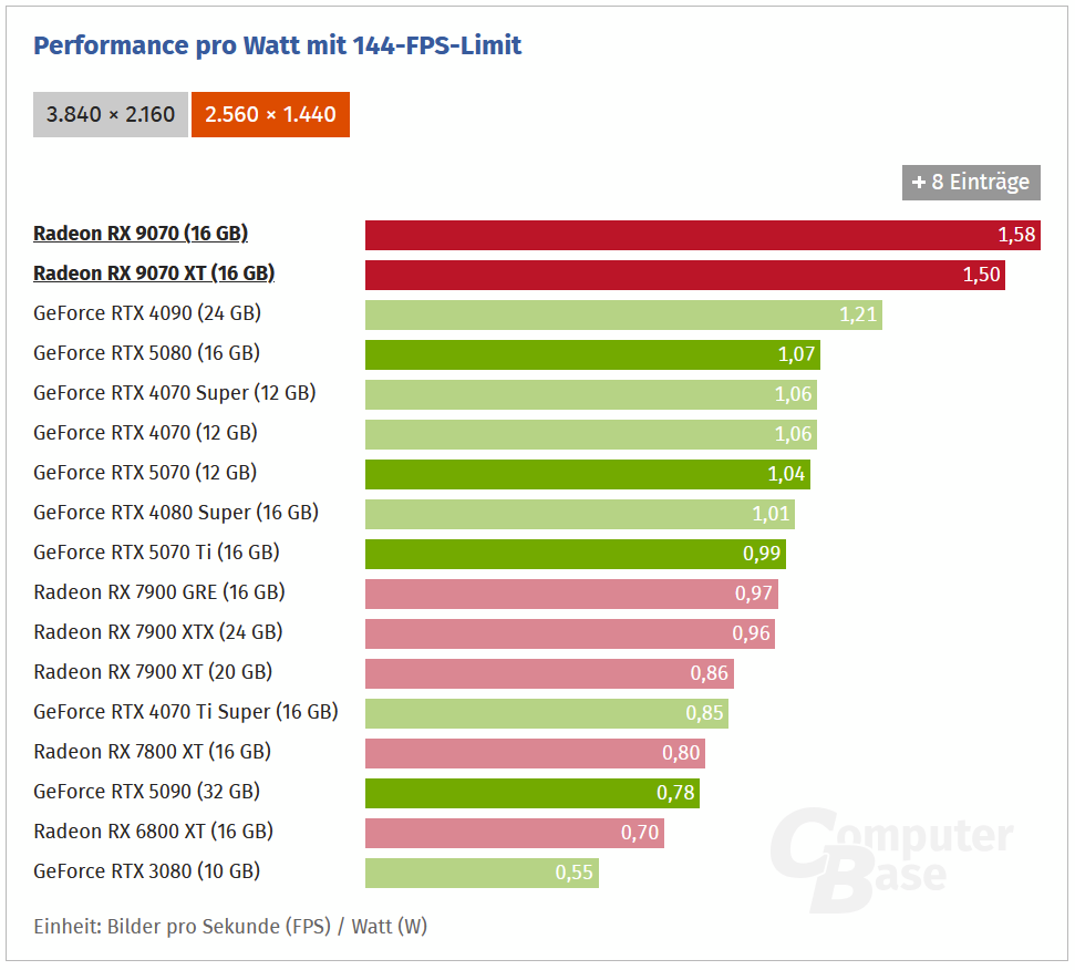

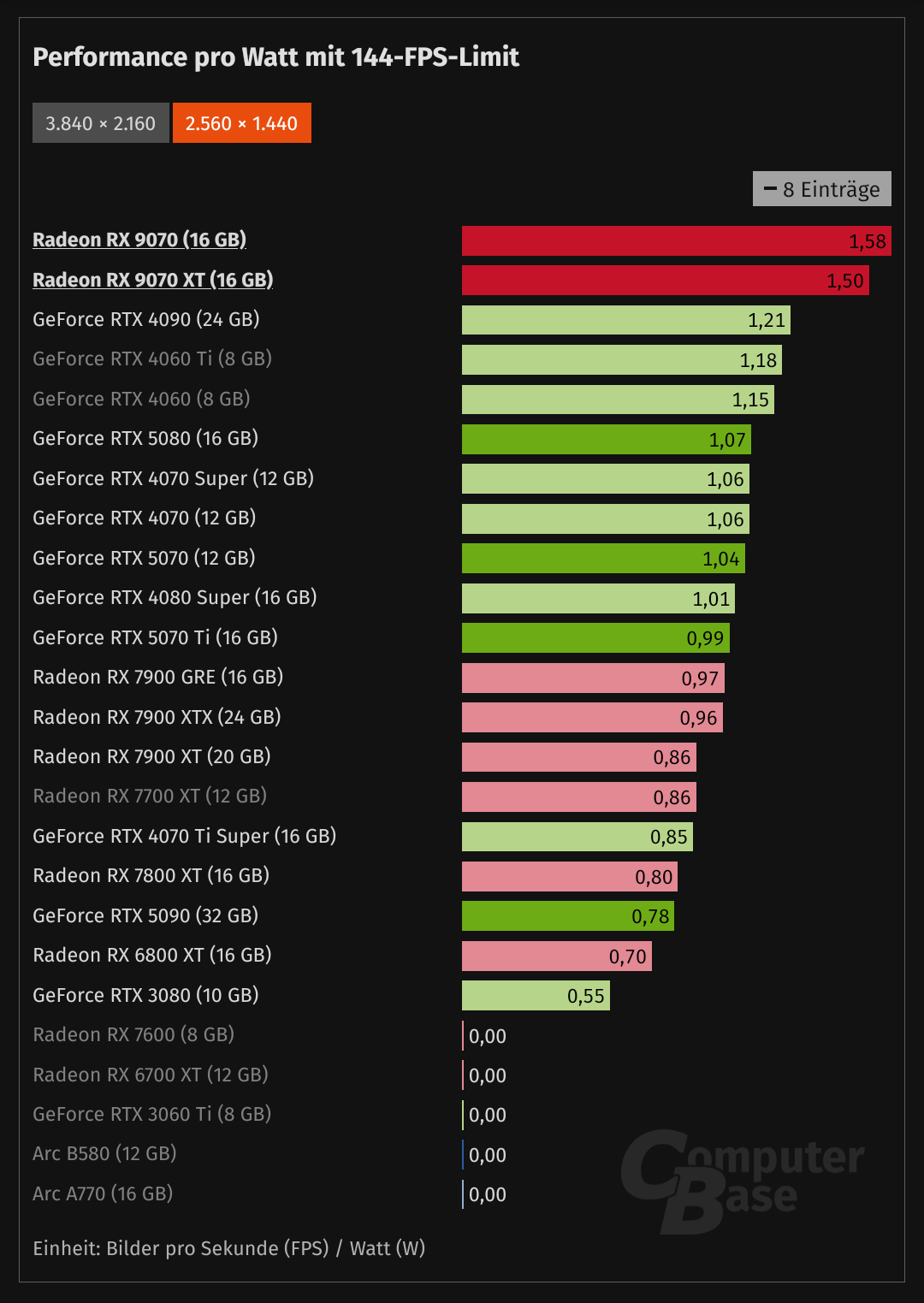

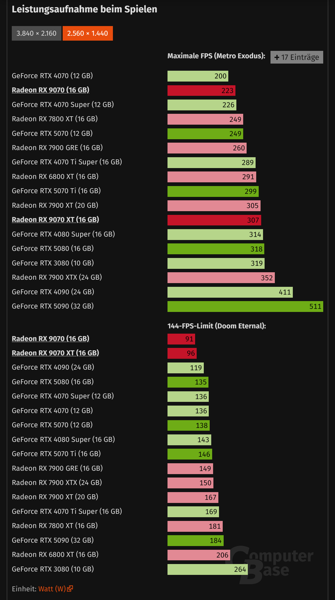

RaptorTP schrieb:Leider ist die Radeon 9000er Reihe völlig blöd was Effizienz angeht.
Sobald eine gewisse Grenze erreicht wird (höchste Taktstufe vor Boost - ab 70% Last) gibt es eben nur noch TDP HALTEN bei dieser Architektur. Völlig egal ob z.B. ein FPS-Limit erreicht wird ... suuper nervig.
Meiner Anssicht nach waren die doch sehr effizient in den Tests, oder versteh ich falsch, was du meinst?
