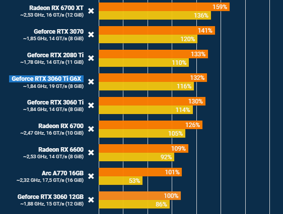

aber hört doch bitte auf ihm ne scheiß 3060 mit 40% weniger Leistung für die selbe Kohle zu empfehlen...
Bitte bei den Fakten bleiben, die 3060 hat sicher mehr als 60% der Leistung einer 6700XT.
(40% mehr und 40% weniger ist nicht das gleiche!).
Und dann kommt es halt noch darauf an, was man damit macht:
Natürlich ist die 6700XT unterm Strich die bessere Karte, aber so schlecht ist die 3060 eben auch nicht und sie zieht auch entsprechend weniger Strom. Wenn du dir 100% sicher bist, dass die 6700XT problemlos läuft, dann go for it.

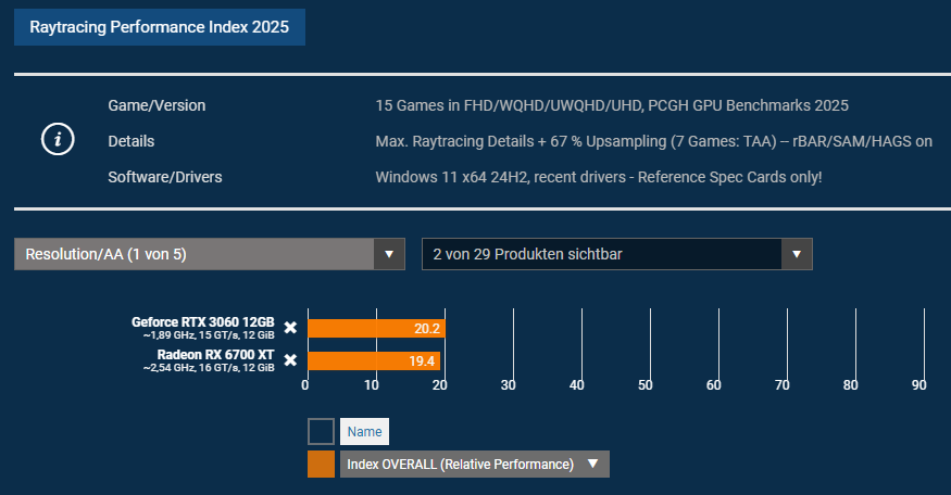

@Verak Drezzt je nach dem welches Game, es können sogar fast 60% sein.
Leider kommen immer mehr Spiele auf UE5 Engine und da schneiden die Nvidia besser ab, von daher passt das mit im Durchschnitt +30%.
Deshalb hat 3D Center den Index entsprechend angepasst.
Und wenn das nicht reicht aktiviert man eben DLSS Quality ohne große Verluste bei der Bildqualität, was man von AMD FSR auf der 6700XT nicht unbedingt behaupten kann. Die Balkenlänge alleine sagt lägst nicht mehr alles. Letztendlich muss der TE entscheiden, was er will. Ich finde das Netzteil halt etwas knapp für die 6700XT und halte die 3060 12GB für 170€ für einen guten Deal.

170 Euro für eine 3060 12GB sind ein guter Deal. Den einzigen Vorteil die die 6700XT sind die rund 30% Rasterleistung, wobei man hier DLSS Quality bei praktisch 0 Qualitätsverlust aktivieren kann. Bei FSR3 ist das nicht so. Bei dem Preis ist die 3060 ein No-Brainer, ob das Netzteil reicht hin oder her ...
Hab den Qualitätsverlust bei FSR vs DLSS vergleichen können .... und der ist teilweise richtig krass ... von dem her DLSS Quality und ich bin über der 6700XT.

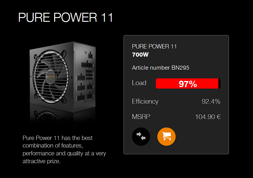

BeQuiet / Computerbase-Wattmänner so:
700W sind zu wenig für dein System! Besser 850W!
Indessen... läuft es entspannt mit 600W :D Und ich hatte sogar mal noch durstigere Karten drin...
Wann sind wir eigentlich davon abgebogen, 400W für Einsteigersysteme und 550-600W für "normale" Brot-und Butter Systeme zu empfehlen? Das war doch über mind. 10 Jahre die Empfehlung.
Nur weil 4090/5090 existieren muss nicht jeder ein Atomkraftwerk Zuhause haben...
Messt einfach mal selber an der Steckdose. BeQuiet rechnet einen Bedarf von mind. 680W für mich aus. Mein System zieht aber nur 400-450W beim Zocken.
Das mag stimmen und ein 500W Netzteil würde hier reichen... wenn es aber neue Netzteile mit höheren Watt gibt, wo der Preisunterschied sehr gering ist .... kann man auch gleich das Größere nehmen, und am effizientesten ist ein Netzteil sowieso bei 50% Auslastung.
Falls man aber schon ein gebrauchtes Netzteil hat ... zbsp. 500 Watt wie bei deiner Angabe oben, würde ich mir wegen dieser Sache auch kein Neues kaufen.

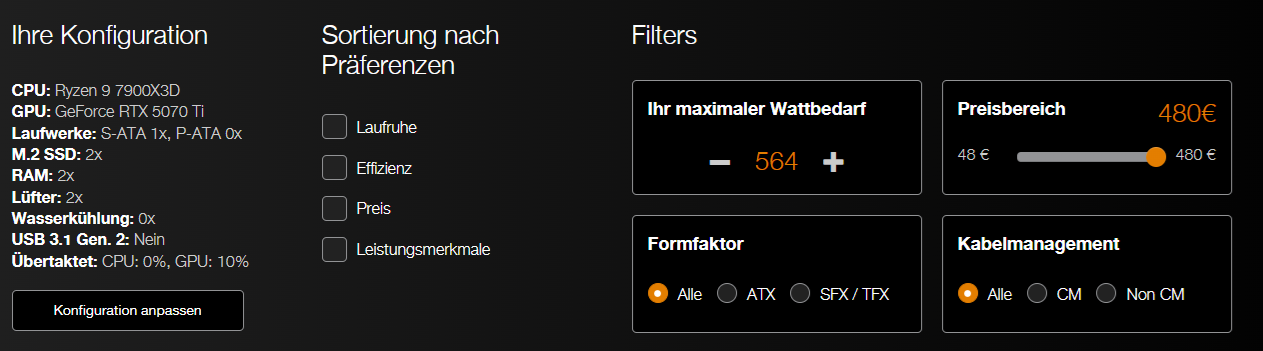

@Dandelion bei meinem alten i7 10700 System mit meiner vorherigen 6800XT hat er auch irgendwas mit über 650W Verbrauch ausgespuckt gehabt und schlug mir min. ein 850W Pure Power oder nen 750W Dark/ Straight Power vor
totale Verarsche solche Hersteller Kalkulatoren, müsste es mal mit meinem jetzigen System testen und schauen was er ausspuckt

@Dandelion oh sind nur noch 564W und schlägt mir trotz alledem nen min. 750W Pure Power vor
