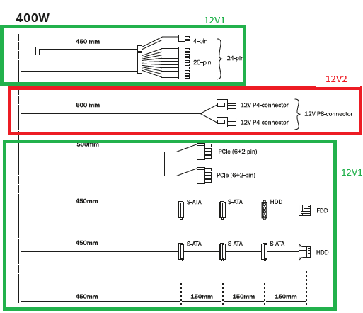

Oh du hast Recht. Ich hab irgendwie übersehen dass beim StraightPower die Rails anders aufgebaut sind als beim PurePower, sorry! Dann sieht das in der Tat etwas anders aus. Wäre ein Argument dafür eher zur 3060 zu greifen, wobei dir auch nur ca. 25W weniger Leistungsaufnahme aufweist.AMD-Flo schrieb:Da hast du Glück. Das Straight Power 10 hat eine andere Railverteilung.

@daspossum außerdem wird eine 6700XT über zwei Stromanschlüsse angeschlossen, weshalb das vermeintliche Multi-Rail Problem kein Thema ist

Was bringen zwei Stromanschlüsse wenn beiden PCIe Kabel, der PCIe Slot, sowie das restliche Board und die Laufwerke ausschließlich über die gleiche 12V1 Rail versorgt werden? 12V2 versorgt ausschließlich den P4+4 Stecker zur CPU:Verak Drezzt schrieb:außerdem wird eine 6700XT über zwei Stromanschlüsse angeschlossen, weshalb das vermeintliche Multi-Rail Problem kein Thema ist

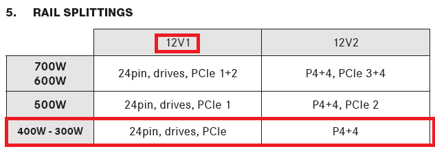

Hast du meinen Beitrag gelesen und dir das Pure Power 400W genau angeschaut?Verak Drezzt schrieb:einfach dann über die zwei Kabelstränge jeweils vom Netzteil anschließen
Es gibt nur einen Kabelstrang zur GPU und abgesehen vom P4+4 Stecker hängt alles an 12V1.
Die GPU bekommt keinen Strom über 12V2!

Außerdem stimmt es einfach nicht, was du schreibst bezüglich Multirail und zwei Kabelstränge. Die 12V2 Rail geht bei diesem Netzteil nie zur GPU.

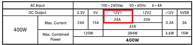

selbst die 290W auf der einen 12V Schiene würden bei einem max. Verbrauch der Karte von 230W vollkommen ausreichen und dazu kämen dann auch wie gesagt noch die 75W des PCIe Bus,
von dem was das NT an Lastspitzen über den netto Wert hinaus abfangen kann, erst gar nicht zu reden, von daher seh ich wie gesagt kein Problem

Eben nicht, die sind auf der gleichen 12V Rail, was ich in diesem Thread auch schon mehrfach geschrieben habe. Das 400W hat ein bescheidene Railverteilung. Bei der 500W Variante hängen die PCIe Kabel an 12V1 und 12V2, dann kann die GPU die gesamte Leistung abrufen.Verak Drezzt schrieb:dazu kämen dann auch wie gesagt noch die 75W des PCIe Bus
Es gab hier im Forum auch schon mehrfach Fälle, bei denen ich dachte es würde laufen, lief aber trotzdem erst mit einem neuen Netzteil.
