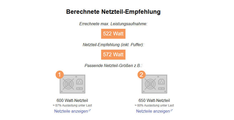

@conglom-o davon ab schlägt er bei mir nen Verbrauch von über 560W vor und mit meinem alten System sogar nen Verbrauch von über 650W und beide Systeme liefen selbst mit 350W oc meiner alten 6800XT ohne Probleme mit meinem 550W Seasonic
deshalb sind solche Hersteller Kalkulatoren wie gesagt Schwachsinn und wollen den Leutz nur das teurere Produkt an den Mann bzw. die Frau bringen, wieso wird mir da kein 650W NT empfohlen, wenn ich doch gerade mal nur über 560W komme
kann man nicht wirklich ernst nehmen, genauso wie auch den NT Rechner den @Maxysch da geteilt hat, mein System verbraucht im Standard Modus ohne undervolting keine 400W und er berechnet hier irgendwas mit 522W wenn ich mein System eingebe und rechnet dann noch den eigetragenen 50W Puffer hinzu
