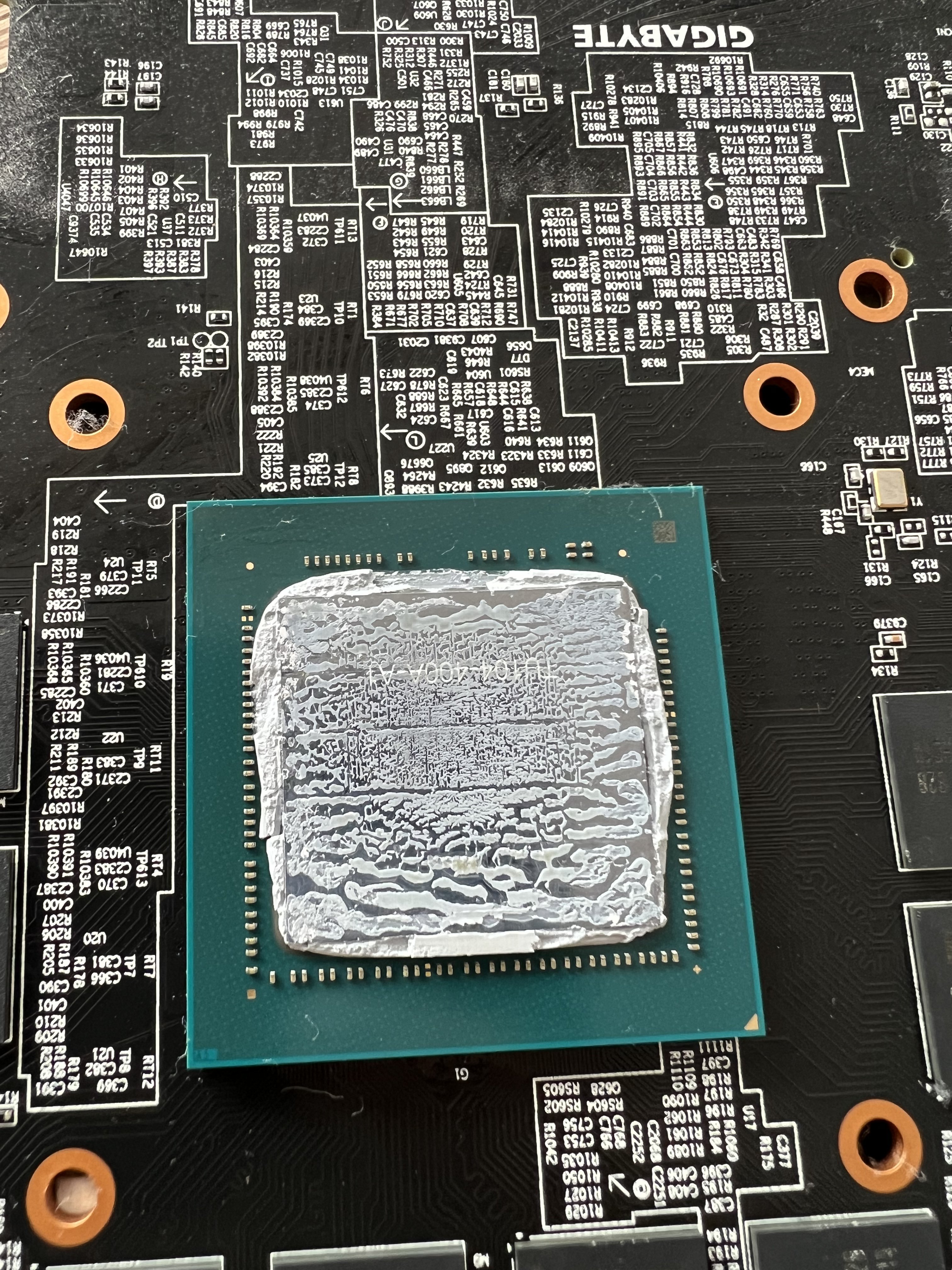

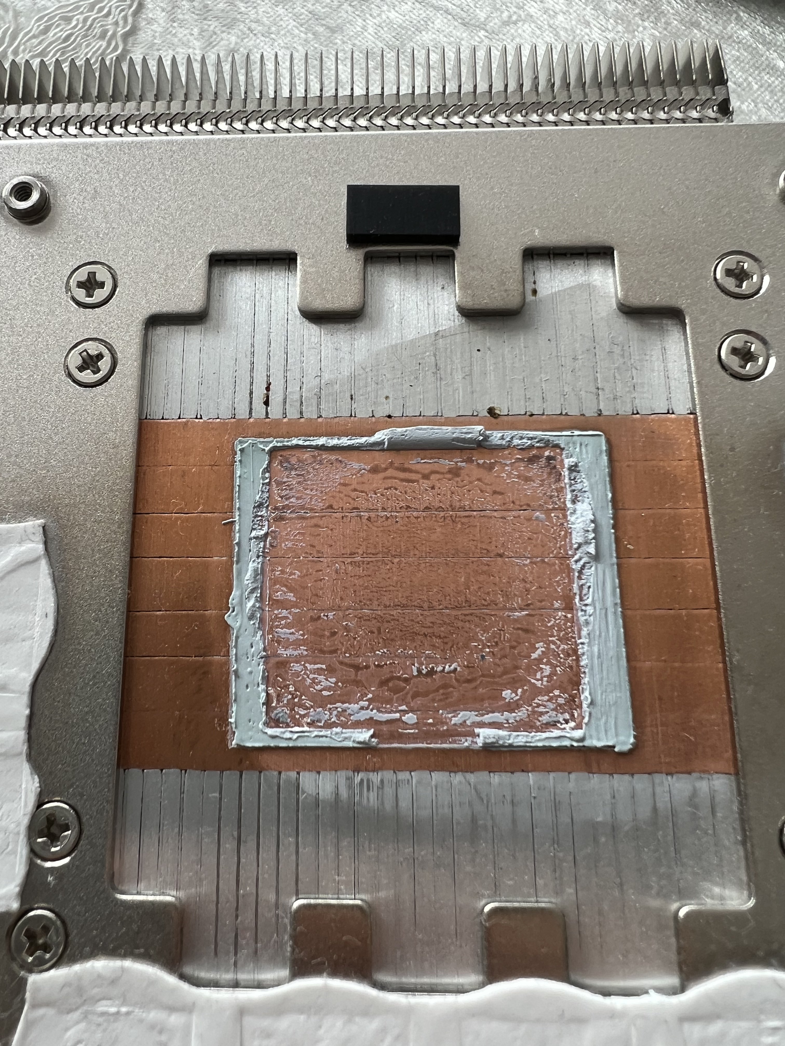

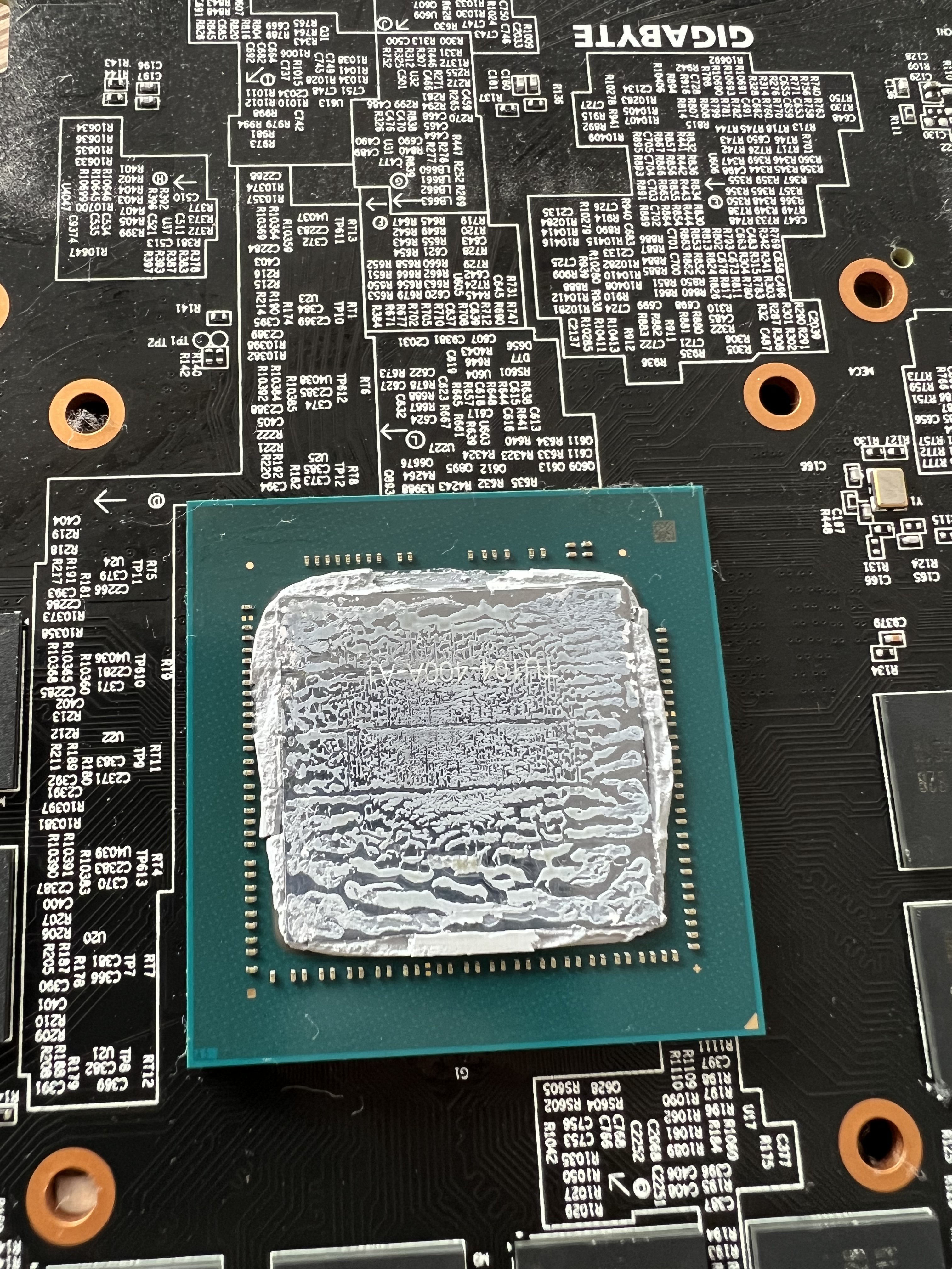

So sieht sie aus . Mache sie sauber neue Paste drauf und probiere es
Viper1982 schrieb:
Ich nehme wie Igors Lab immer sagt: Auf GPU gehört Flutschinaut also die Kryonaut von Grizzly.
Und wenn man keine zwei linken Hände hat, ist das auch kein Hexenwerk, bei meiner Gigabyte Aorus muss man auch lediglich vier Schrauben lösen und man hat den Kühler runter.
Aufpassen das die Pads nicht kaputt gehen.
muss es isopropanol sein oder geht auch Nagellack entferne oder Ähnliches ?
