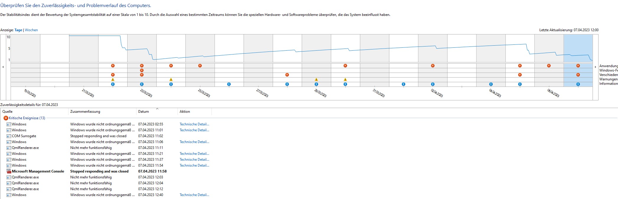

Schau mal im Zuverlässigkeitsverlauf nach den Fehler-Codes der Bluescreens
Hmm das wusste ich nicht. Allerdings gehen die Lüfter halt auch nicht wieder an, wenn die Tempertaturen steigen. Vorher habe ich die Lüfterkurve nicht angepasst, sondern alles auf Stock gelassen. Ich habe mal Fancontrol installiert, allerdings wieder nach kurzen Einblick deinstalliert. Wo finde ich den Zuverlässigkeitsverlauf?
Gefunden.
