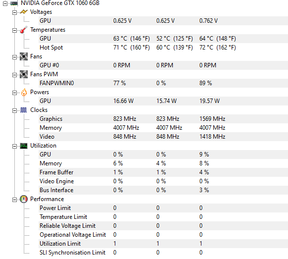

Ich habe gestern bemerkt, das die Lüfter meiner Msi Gtx 1060 sich plötzlich nicht mehr drehen. Die Grafikkarte ist im idle um die 65 grad heiß. Beim Zocken geht es bis zu 90 grad. Ich weiß nicht was ich tun soll :I

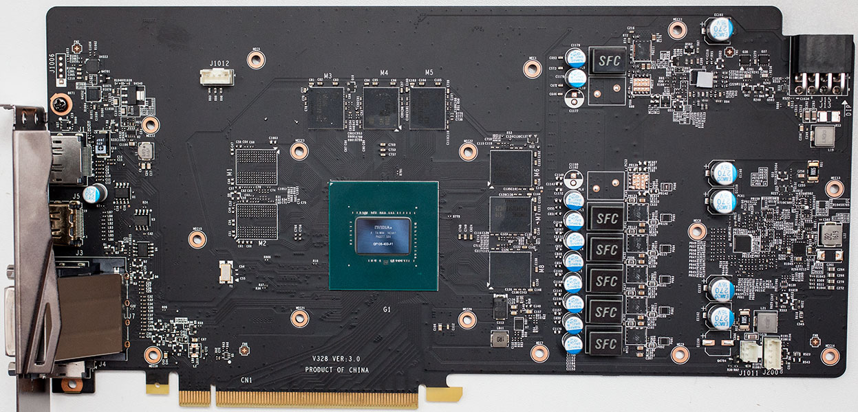

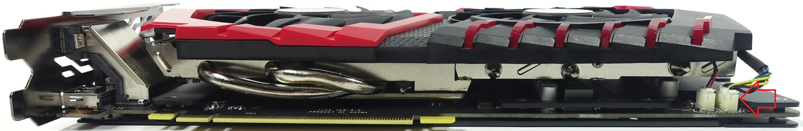

Unter Last ist die Grafikkarte 90 grad und die Lüfter drehen sich nicht. Eine eigene Lüfterkurve habe ich nicht eingestellt. Die Lüfter liegen auch komplett frei. Auch mit Afterburner drehen die sich nicht. Dumme frage, aber welcher Kabel ist denn für die Lüfter?

Tut mir leid ich hatte etwas zu tun und konnte mich daher nicht melden . Wenn es wieder funktionieren würde, hätte ich mich natürlich bedankt... Also ne, geht immer noch nicht. Ich habe meinen Pc tatsächlich zurücksetzen lassen, weil ich vermutet habe, das irgendeine Software wie z.b. Afterburner diese probleme verursacht. Dem war leider aber nicht so. Den Treiber habe ich auch schon geändert, aber auch ohne erfolg. Die Lüfter lassen sich gut mit den Fingern drehen
