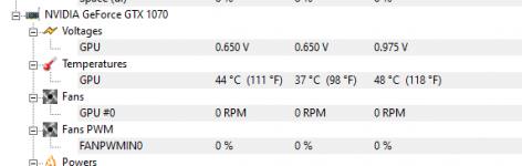

Hast Du mal die Temperatur und Lüftersteuerung beobachtet? Wenn die GPU nicht im Luftstrom hängt, kann es sein, dass die Temperatur um den Anlaufpunkt der Lüfter herum schwankt. Falls Deine Karte einen Fan Stop hat :-)
Wenn undervolting was gebracht hat, wäre mein Tipp, dass die Wärmeleitpaste alt geworden ist und deine Karte deshalb immer um den 0 RPM Temperaturwert im idle liegt.
Lösung wäre Wärmeleitpaste tauschen oder undervolting.
Das ist die Automatische 0dB Fan Stop Funktion und ab 50° starten die wieder oder so - kenn ich von meiner GTX 1660 leider hab ich auch das Problem .
Bei AMD lässt sich sowas im Treiber deaktivieren im 1990 er Nvidia treiber leider noch nicht gefunden.

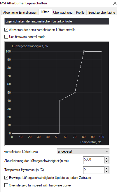

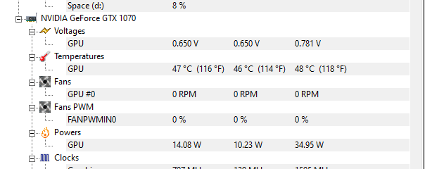

Habe es getestet, Fehler ist tatsächlich noch da.
Einstellungen und Temps sehen für mich in Ordnung aus.
Fang Mal bei 53 Grad an. Dann direkt auf 40%.
Also 53 Grad (40%)
Und dann je nachdem wie du es haben möchtest
Also 53 Grad (40%)
genau so
der Erste Anstieg muß senkrecht sein und min. auf einen % Satz gehen bei dem die Lüfter auch immer anlaufen.
Also 53 Grad (40%)

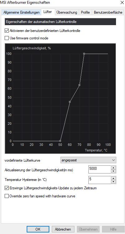

Habs angepasst wie beschrieben, auch mit verschiedenen Werten, aber leider ohne Erfolg.
Bl4ckIce schrieb:
Also das Video was du da gepostet hast mit dem "zucken" ist bei EVGA Karten normal.
Echt? Das war dann auf jeden Fall die letzte Karte von EVGA.
Dann bleibt dir nur noch die unschöne Lösung das du dir den niedrigsten wert suchst der möglich ist und die Lüfter dauerhaft im Idle laufen lassen lässt. lustigerweise wurde mir nämlich genau das vom Gigabyte Support damals empfohlen.
