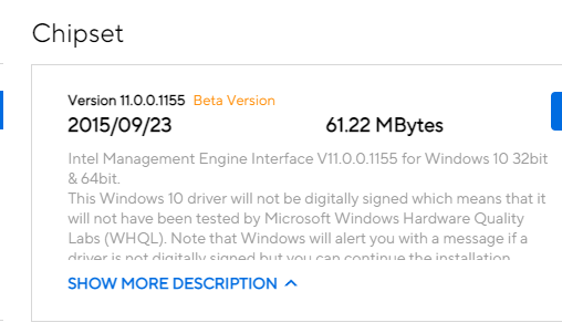

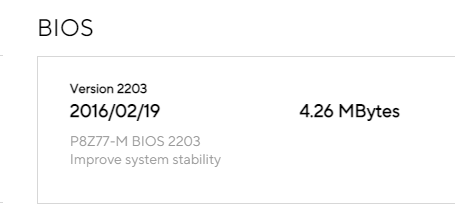

Ist dein Bios und Chipsatztreiber aktuell?
Das hat mit Software nix zutun, das ist ziemlich sicher ein Problem mit dem Netzteil oder dem Board.
