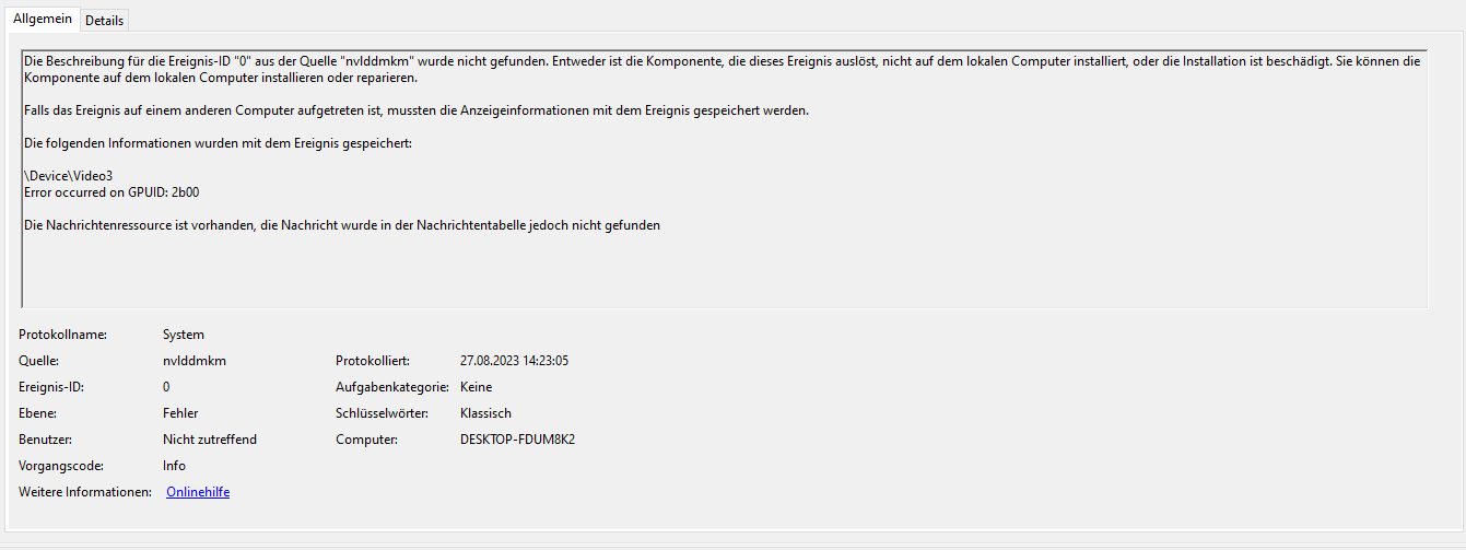

Ereignisse aus der Ereignisanzeige, die ungefähr in den zeitlichen Rahmen passen sind:

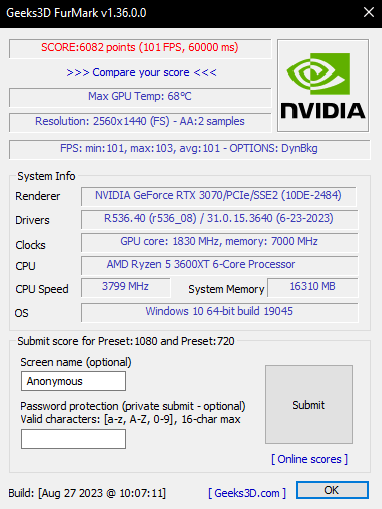

Das war der Test mit dem 1440p Preset

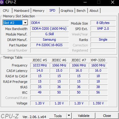

Bist Du da Dir sicher, das kommt mir sehr langsam vor? Üblich sind heute min. 2400 MHZ-3200 MHz. Mach mal bitte einen Screenshot mit dem Reiter SPD bei CPU-Z.
Die Werte hatte ich aus dem Taskmanager. Hier der Screenshot

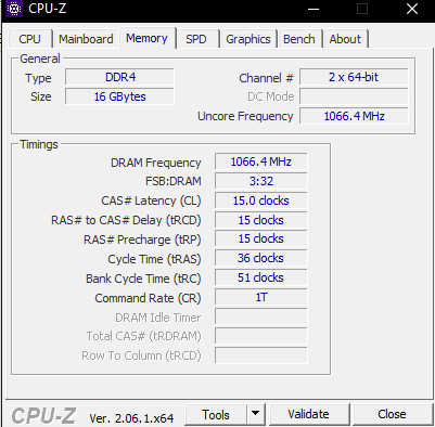

nutrix schrieb:
Unter dem Reiter Memory werden die 1600 MHz auch angezeigt?
rg88 schrieb:
du hast deinen RAM schlicht falsch eingestellt, also gar nicht konfiguriert. Du hast 3200er Speicher

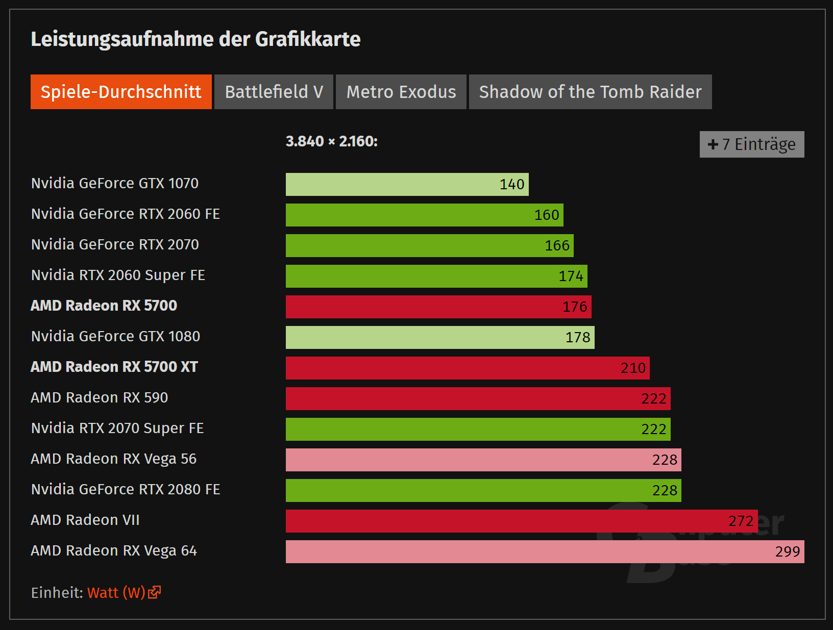

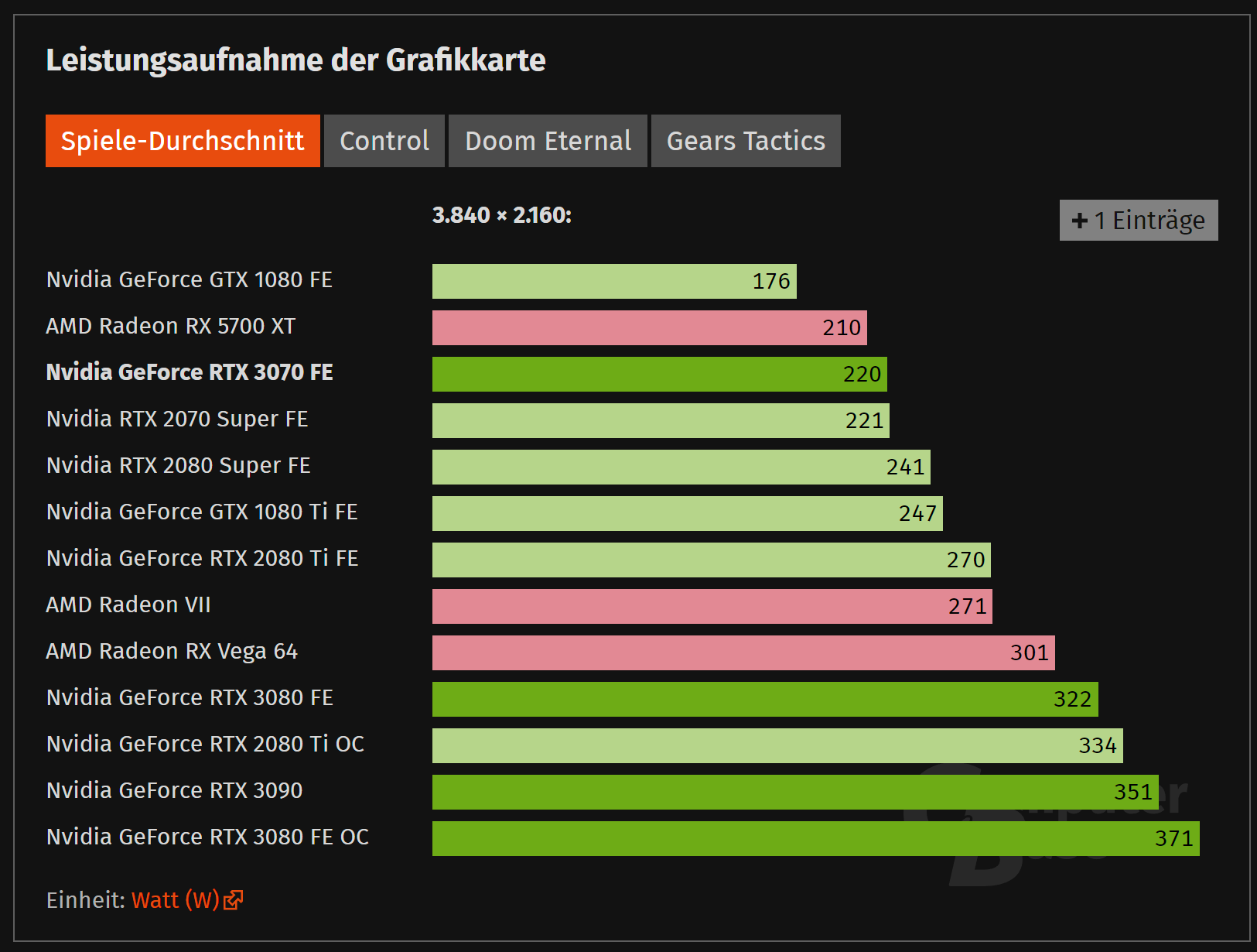

Ich habe heute noch die Grafikkarte einem Freund gegeben und seine erhalten. Nach einer ca. Stunde hatte ich wieder das Problem. Die Bildschirme wurden schwarz und ich konnte keine Eingabe mehr tätigen.
Bedeutet das. dass ich einfach mit einem neuem (evtl. stärkeren) Netzteil meine Probleme beheben könnte?
Oh ja Sorry. Das ist eine AMD Radeon RX 5700 XT.
Treiber natürlich auch vorher installiert.
Die Karte braucht in etwa das gleiche wie deine. Was darauf hindeutet das dein NT es mit beiden nicht schafft.
