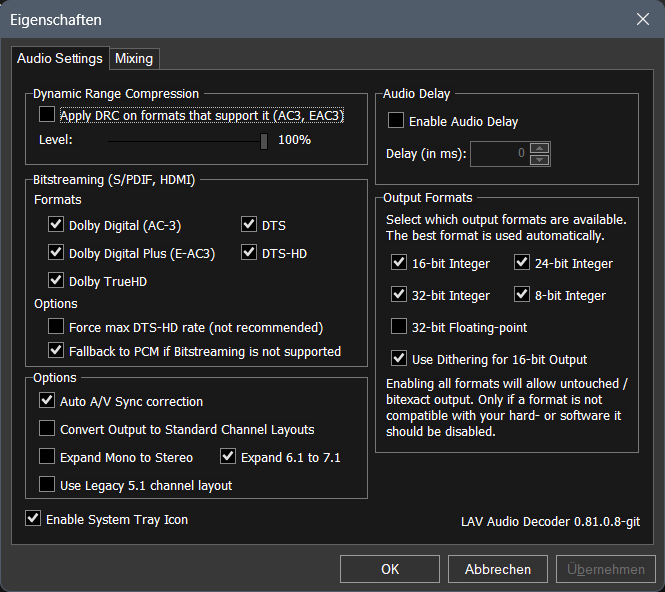

Wie ist der AVR angeschlossen? Direkt GTX 1080 <-> AVR oder noch mit nem TV dazwischen? Wie sehen deine LAVAudio Settings im MPC-HC aus? Alles auf Bitstreaming gestellt?

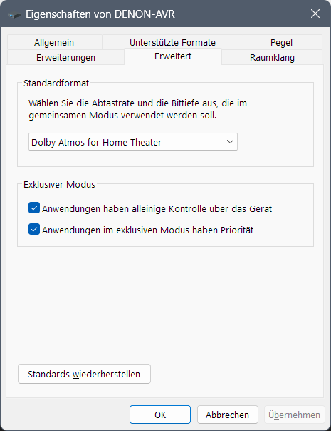

Welchen HD-Audio Treiber benutzt du? Den von Nvidia? Evt. mal den Standardtreiber von Windows testen. Werden alle Tonformate in den Sound-Eigenschaften angezeigt oder fehlen da welche? Exklusiver Modus erlaubt?

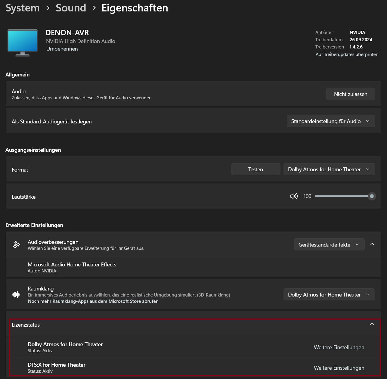

Für Atmos vlt. noch wichtig: Was sagt der Lizenzstatus in der Einstellungsapp?

LAV sieht genau so aus.

Wie komm ich denn zu den Eigenschaften in Bild 2+3 ?

Bei der Windows 11 Einstellungsapp -> System -> SoundKAL schrieb:Wie komm ich denn zu den Eigenschaften in Bild 2+3 ?
Runter scrollen in den Bereich "Erweitert" und dort dann "Weitere Soundeinstellungen"
Dann hat man die Legacy Geräteübersicht und dort kann man dann auf dem Audiosink Rechtsklick Eigenschaften nutzen

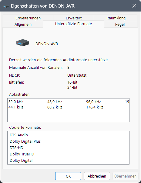

Falls du die unterstützten Formate in den Eigenschaften des AVRs meinst, dann ist das normal. Atmos sind ja nur Objekte bzw. Effekte, die in Dolby Digital-, TrueHD- oder PCM-Streams eingebettet sein können. Wenn du die Einstellungs-App meinst, dann unterstützt dein AVR evt. kein Atmos oder dir fehlt die Dolby Access-App.KAL schrieb:In den Einstellungen ist kein Atmos zu sehen
Apropo unterstützte Formate: Ich vermisse noch eine Rückmeldung diesbezüglich. @eLeSDe hat dir ja den Weg dorthin beschrieben. Alternativ kannst du auch einfach "Systemsteuerung" in die Suche eingeben und darüber die klassische Systemsteuerung öffnen und dort den Punkt "Sound" wählen.
Poste mal den Screenshot der unterstützten Formate. Das ist wesentlich einfacher als mühselig zu fragen und zu antworten, was nu da steht und was nicht.KAL schrieb:"kein Atmos zu sehen"
