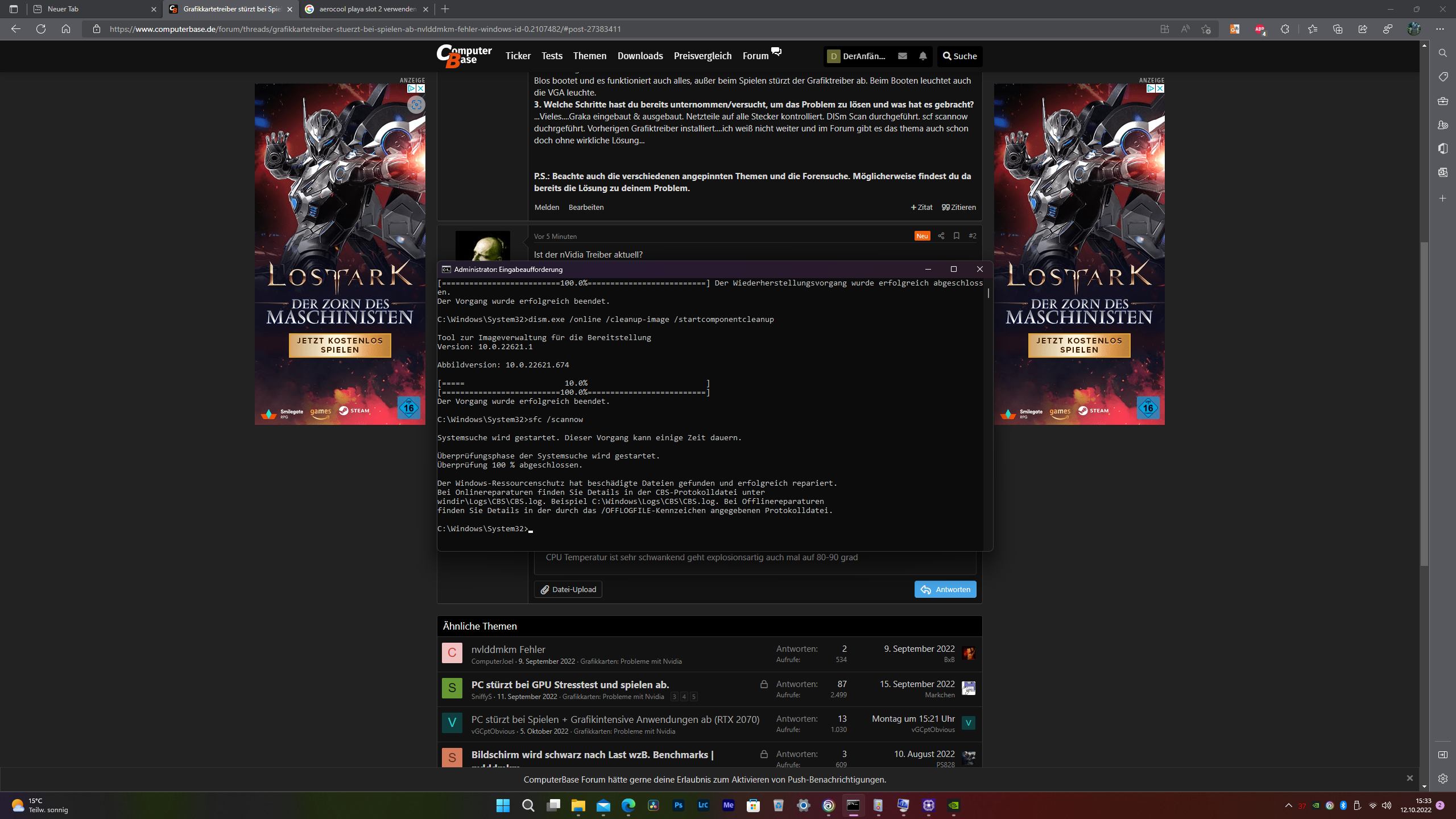

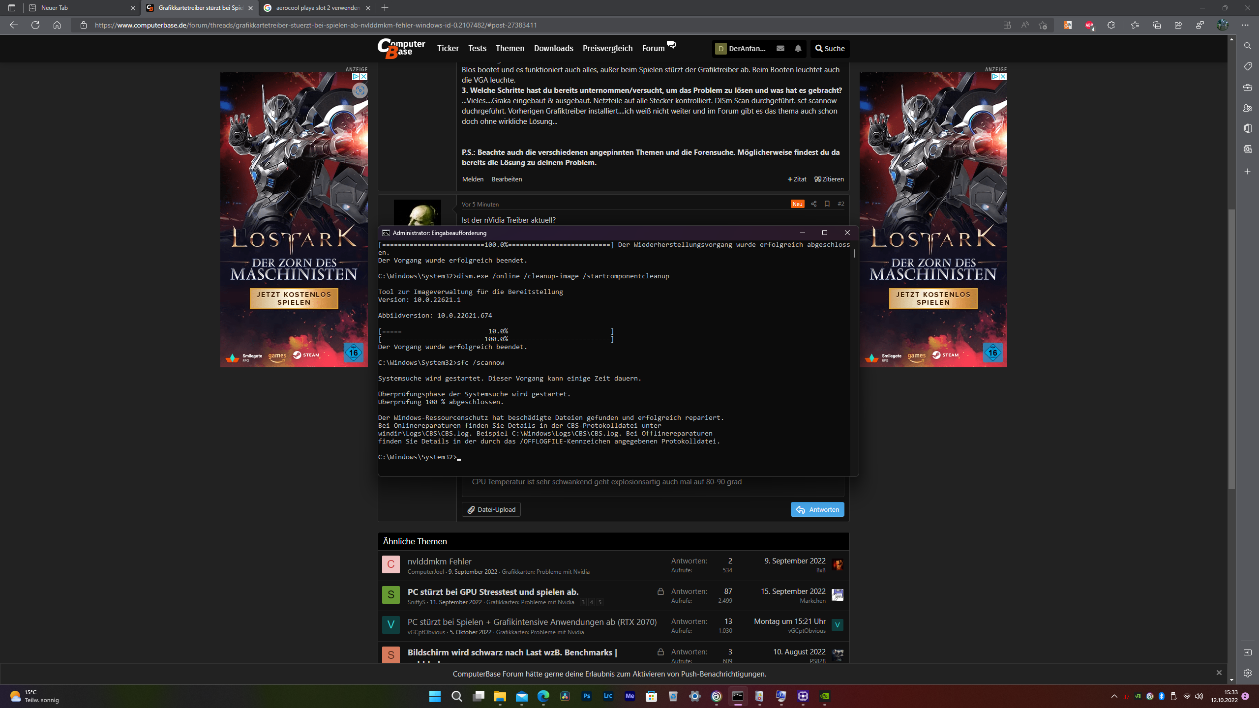

SFC / scannow hat gerade ein Fehler behoben. Weiß aber nicht wo die Datei zu finden ist
