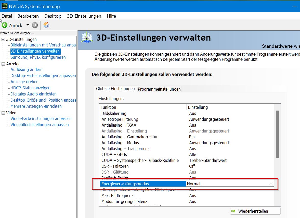

Im Desktop-Betrieb (Browser, Outlook, YouTube Video) hängt das System ab und zu, der Bildschirm zeigt entweder merkwürde Farben an oder wird ein paar Sekunden schwarz, bevor dann die Lüfter der GraKa aufheulen und es geht weiter. Im Ereignisprotokoll habe ich dann einige nvlddmkm Fehler. Unter Last in Spielen keine Probleme!
Das komplette System (Win 11, Updates aktuell) ist erst etwas über eine Woche alt.
Es ist ohne GraKa aufgesetzt worden, dann ist erst meine Asus 1070 eingbaut worden und ich hatte null Probleme.
Freitag kam dann mein 4080 Super, am Freitag auch null Probleme. Samstag eingeschaltet, auf dem Desktop gearbeitet und dann begannen die Fehler.
  • Kabel und GraKa überprüft und neu gesteckt
  • Treiber mit DDU deinstalliert und verschiedene Versionen getestet (nur Treiber) 551.31, 551.52, 551.61
  • in der NVIDIA Systemsteuerung unter 3D-Einstellungen verwalten -> Energieverwaltungsmodus auf "maximale Leistung bevorzugen" gestellt. (siehe Screenshot)
    • dann sind die Probleme verschwunden!
    • ich würde natürlich gerne das Energie sparen nutzen (derzeit läuft die GPU permanent auf max. Takt
    • ich würde gerne bei der teuren Hardware auschließen das etwas defekt ist
    • google / Forum habe ich ausschweifend befragt, daher hatte ich auch den Tipp mit dem Energiesparmodus
P.S.: Beachte auch die verschiedenen angepinnten Themen und die Forensuche. Möglicherweise findest du da bereits die Lösung zu deinem Problem.
