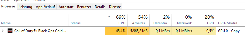

Ich habe den oben genannten PC und in jedem Spiel wird die Grafikkarte zu 0% bis maximal 10% benutzt, wenn überhaupt. Die CPU ist immer so bei 50-70% Auslastung und die Temperaturen fallen auch nicht auf. Ich muss Spiele wie Call of Duty Cold war, Warzone oder GTA V auf den niedrigsten Einstellungen spielen, damit ich auf 50 bis maximal 120 FPS komme, bei GTA spiele ich mit 40.

schrammares schrieb:
Ich lese sie im Task Manager aus
Schnapp dir Mal den afterburner inkl rivatuner und ließ damit aus.

Bonanca schrieb:
Wie liest du die GPU Auslastung aus?
Der 2700X enthält keine GPU, also MUSS deine GPU genutzt werden.

1920x1080 bei afterburner steht 89% aber wieso steht im Task Manager das sie zu 2% benutzt wird?

Motorrad schrieb:
Mach mal ein Bild von der entsprechenden Stelle im Taskmanager während die Karte belastet wird!
Ich habe bei afterburner geschaut, wird zu 89% genutzt..

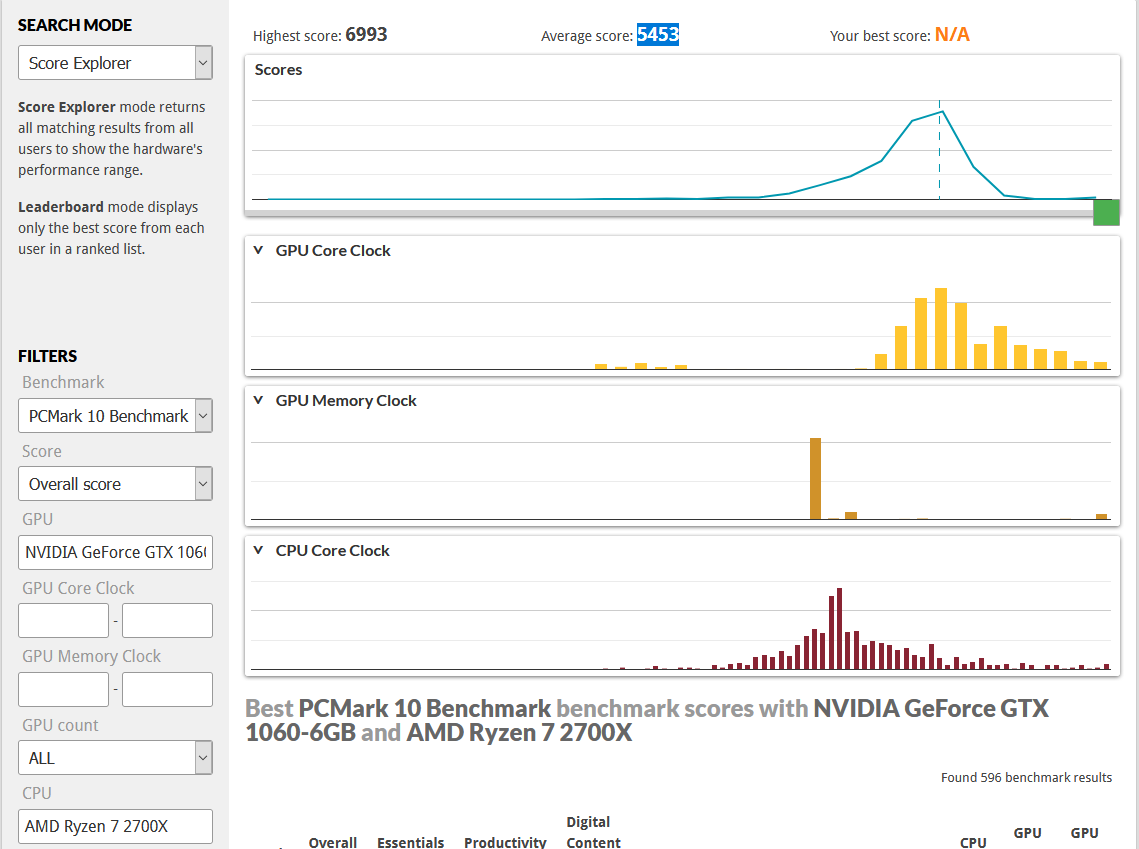

Hatte ich heute schon laufen, hier mein Ergebnis https://www.3dmark.com/pcm10/59020089
Kloin schrieb:
Nimm die 2x4 mal raus und versuch die beiden übrigen mit höherer Geschwindigkeit im Dualchannel laufen zu lassen. Und schreib uns bitte mal welche beiden Kits du verbaut hast, also Taktrate und Latenzen (stehen auf den Riegeln drauf). 2933MHz wäre wohl das Optimum was Takt angeht beim 2700X wenn ich mich recht entsinne. Wenn die beiden Kits sich nicht vertragen und der RAM nur auf 2133 MHz läuft, hast du mehr davon wenn du das 2x4 Kit rausbaust, allerdings nur wenn die 2x8GB Riegel dann auch wesentlich schneller laufen.
Okay ich werde es probieren
Der RAM läuft halt zu langsam weil du ein Kit von Crucial drin hast und ein Kit von G.Skill und dein Board beschlossen hat beide zusammen mit nur 2133 MHz laufen zu lassen. Wenn ich dein System in den Vergleich hacke kommt da ein Durchschnitt von 5453 Punkten im PC Mark 10.
Motorrad schrieb:
Du wolltest doch wissen:
Also mache bitte mal ein Screenshot davon!
