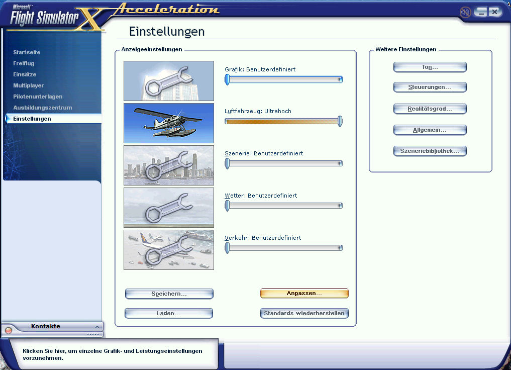

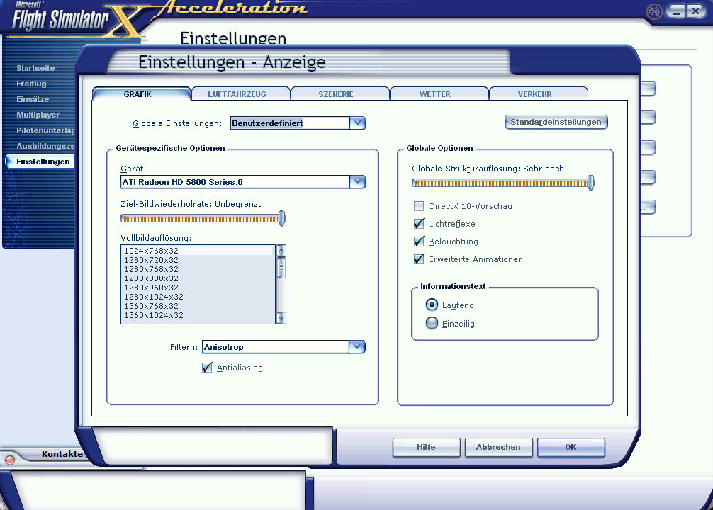

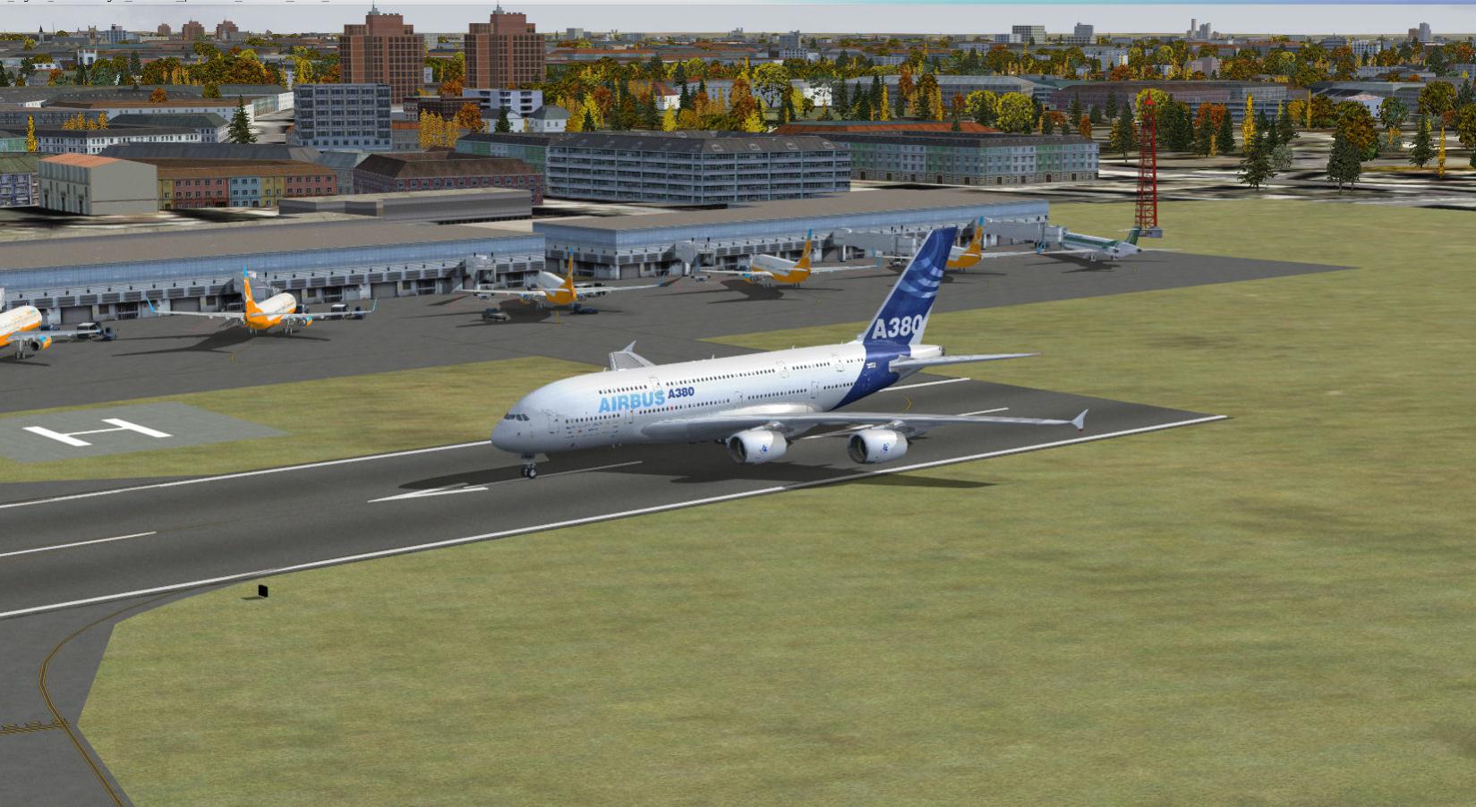

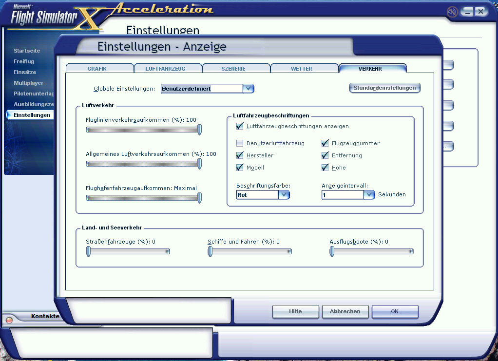

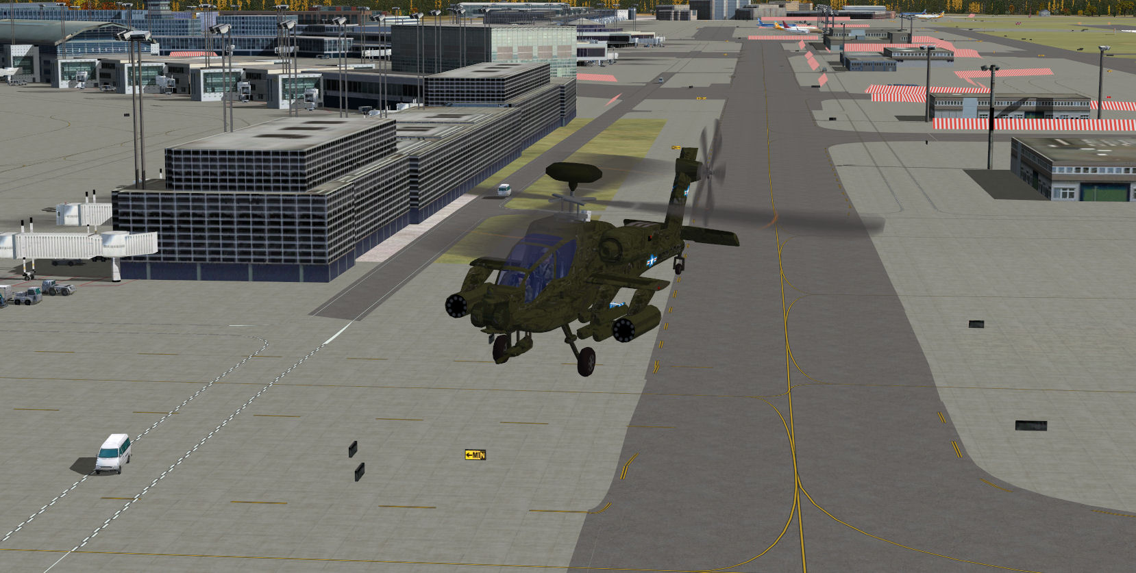

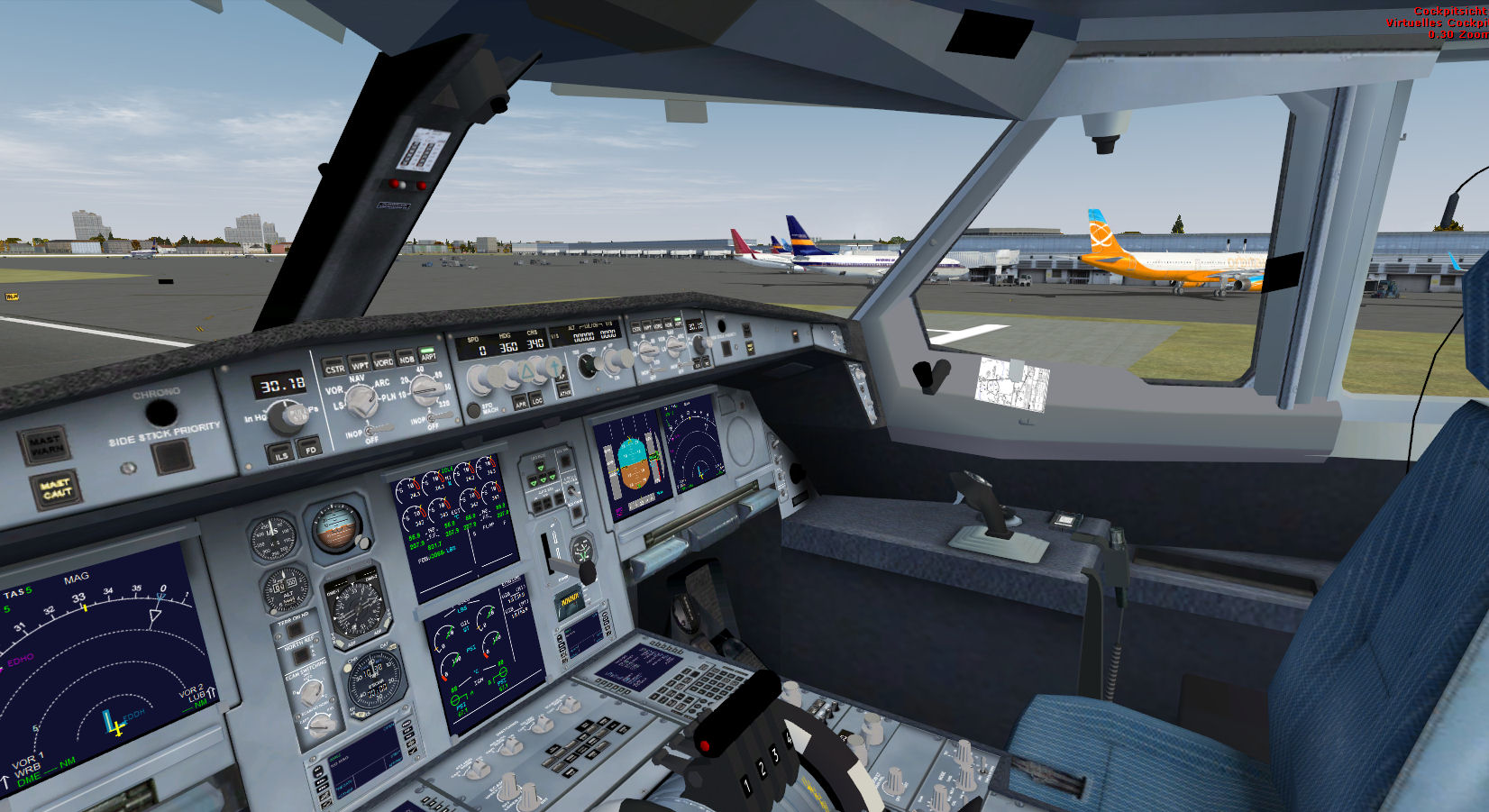

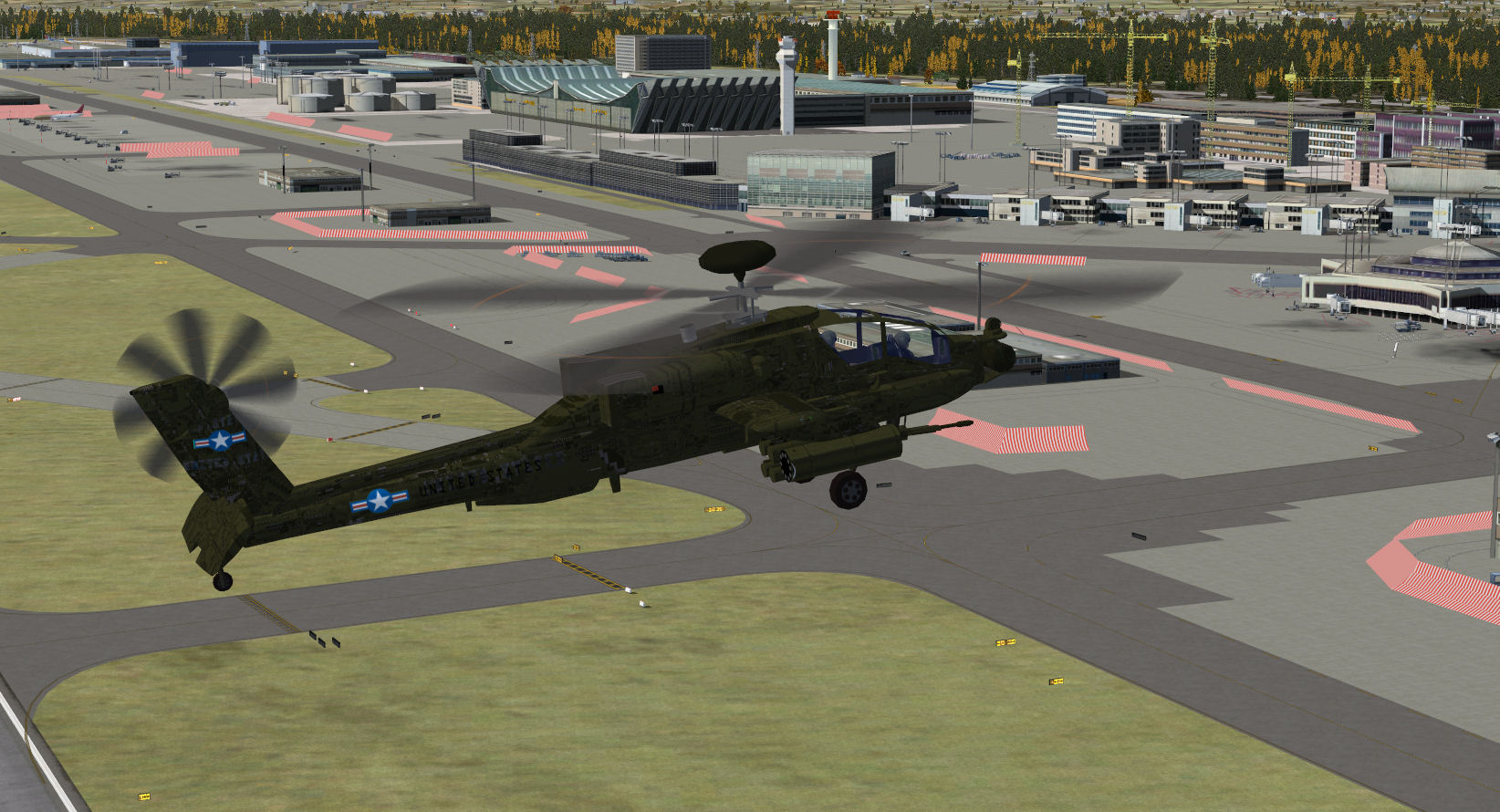

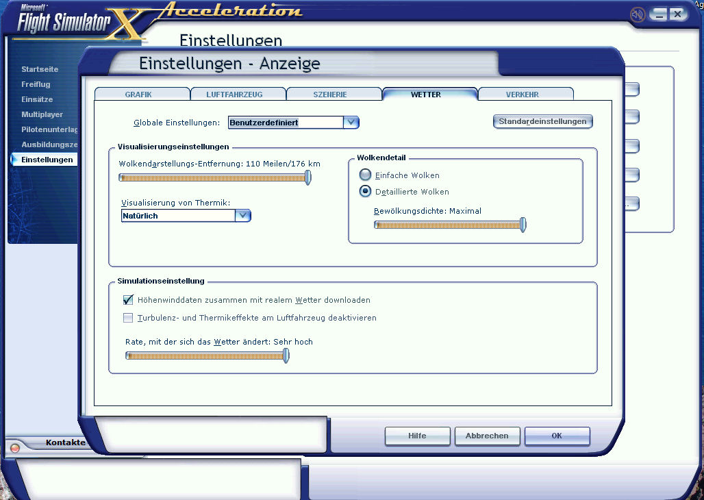

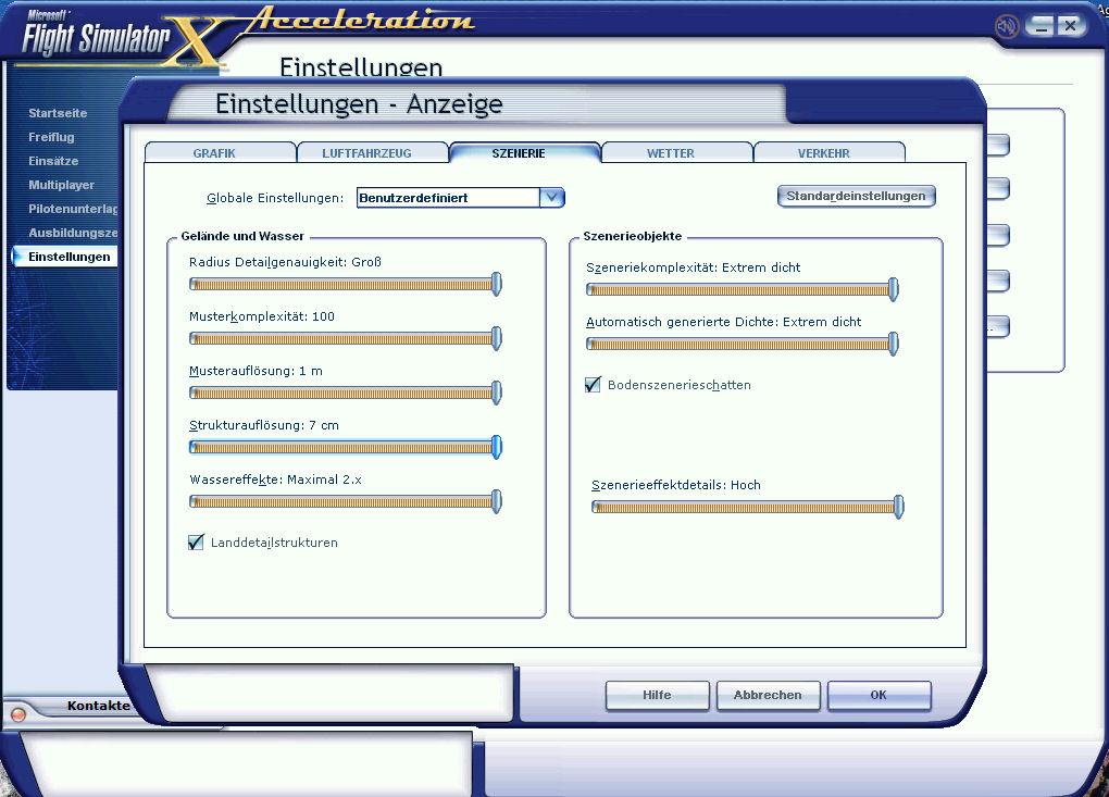

meinst du so Grafik wie hier im Fred? Wei da haben die User teils Addons sich für gekauft. Eigentlich kann man doch beim FSX nur einfach alles hoch drehen und evtl. noch die DX10 Vorschau an machen. Da kann es aber sein, das manch ein freeware Flieger dann sehr bescheiden aussieht weil nicht kompatibel.
/edit: meine Einstellungen sehen so aus. Flughafen Hamburg Bild 6 und 7, 8 & 9 sind Frankfurt wobei das ein freeware Addon ist
