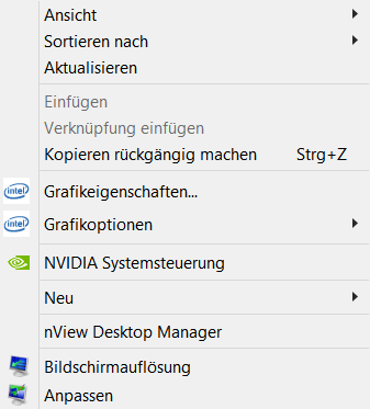

Wenn du einen Rechtsklick auf einen leeren Bereich vom Desktop machst, müßte folgendes Kontext Menü erscheinen:
Da ist die NVIDIA Systemsteuerung.
Wenn nicht, ist der Treiber nicht korrekt installiert.

Und ja, so sieht es bei mir aus, wenn ich rechts-klicke. ;-)
