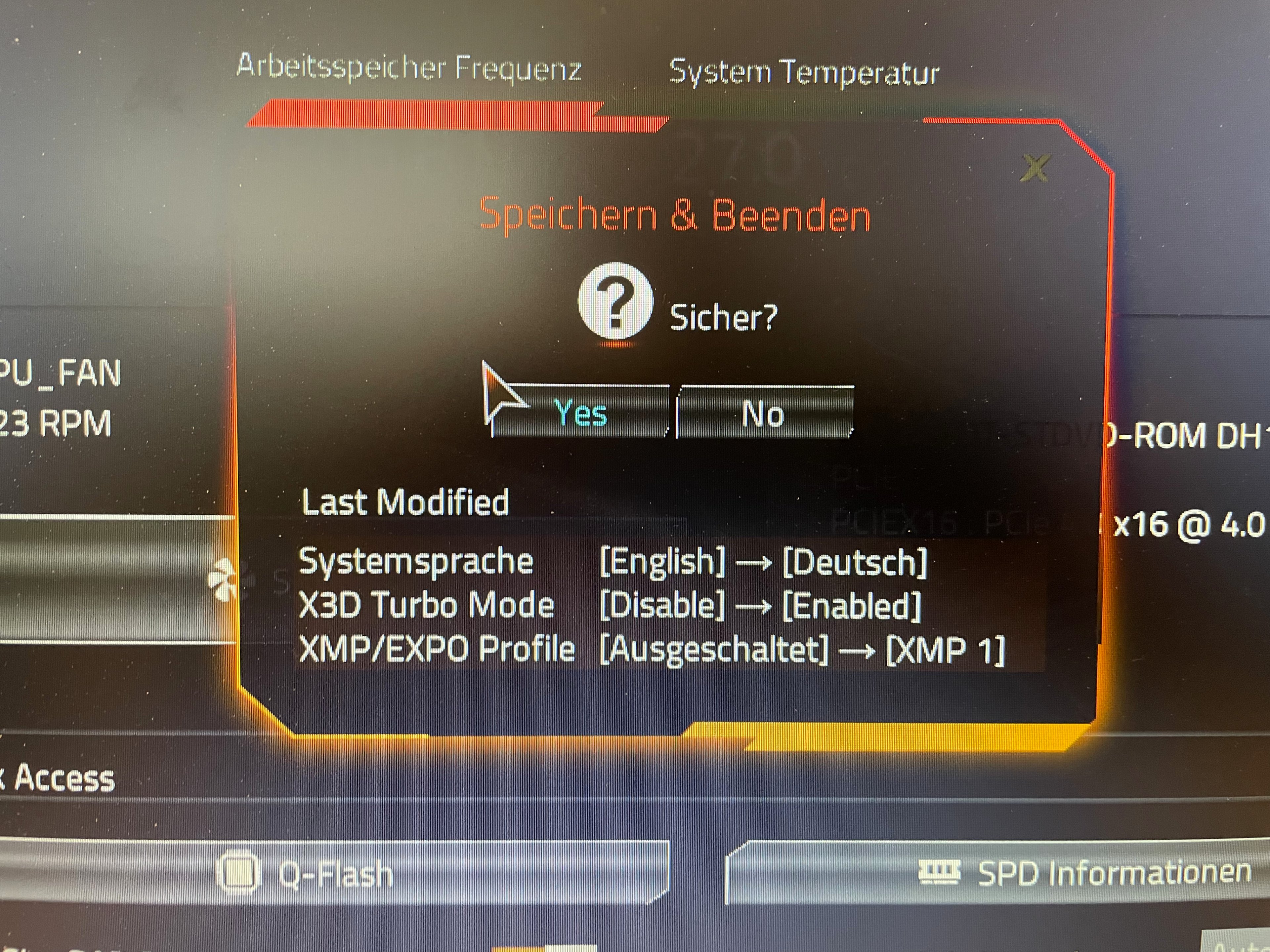

Mainboard ist ein Gigabyte B850 Aorus Elite.
Speicher ist Corsair Vengeance grau DIMM Kit 32GB, DDR5-6000, CL30-36-36-76
CPU AMD 9800 X3D
Ich hab im Bios auf den X3D Turbo Mode gestellt und den Speicher auf XMP 1 gestellt
Muss man sonst noch was machen, damit man die Leistung vom System richtig nutzt?

Nein. Außer den Turbo Mode wieder zu deaktivieren. Der schaltet bei einem 9800X3D im Grunde nur das SMT aus. Und das ist in der Regel Quark. Außer man weiß, wofür man es tut.

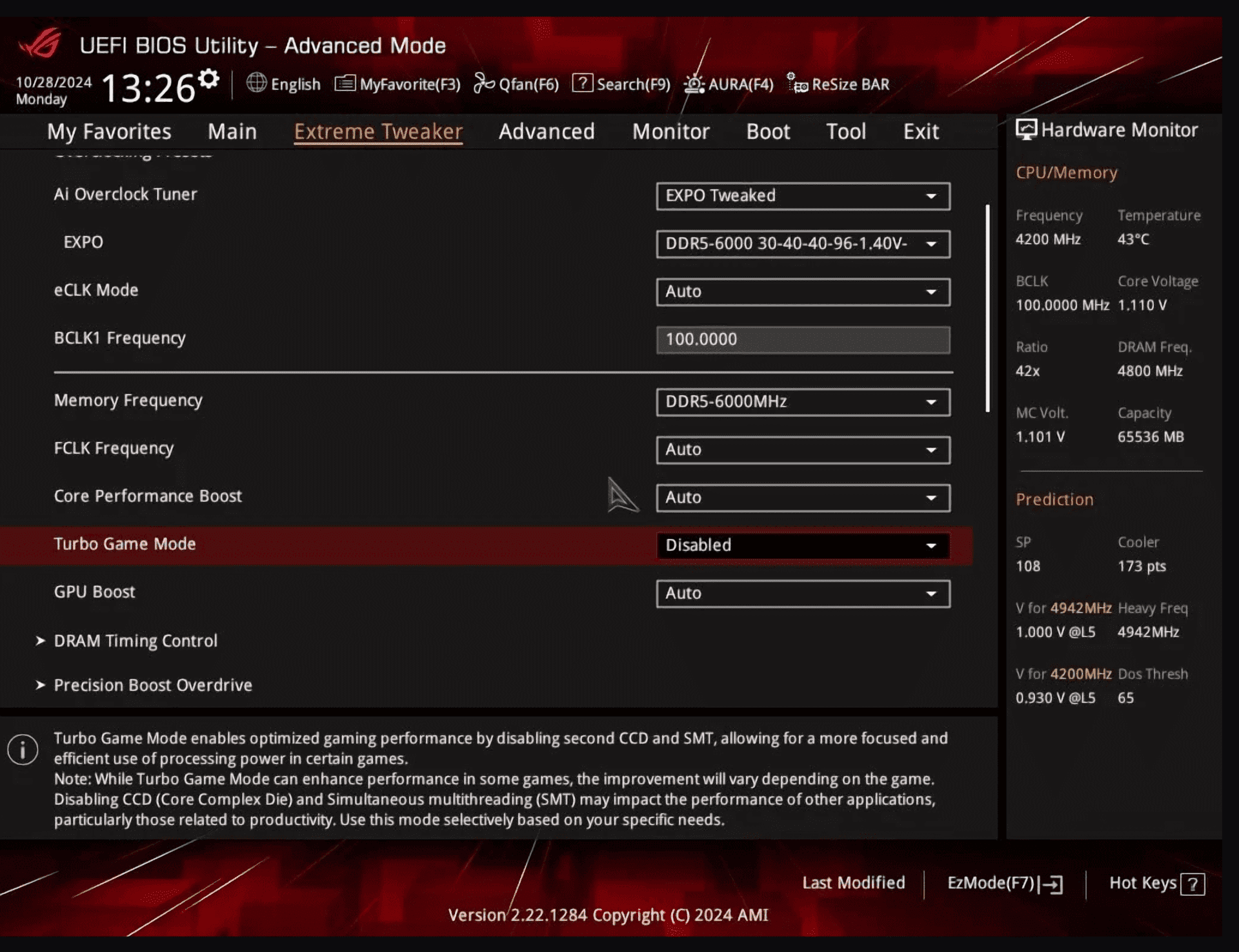

Im ASUS-BIOS wird es ziemlich gut beschrieben. Ich kenne die Oberfläche von Gigabyte nicht, würde aber vermuten, dass dort ähnliche Erläuterungen hinterlegt sind.

Sehr schön: alle drei Einstellungen im Screenshot sind welche, die ich so keinesfalls gesetzt hätte :D
1. Wer will ein mies übersetztes BIOS in Deutsch? Lass es in Englisch, wo es wenigstens nur halb-mies übersetzt ist.
2. Der X3D Turbo-Mode wurde dir ja schon erklärt: definitiv deaktivieren
3. Dein RAM (ja, das GRAUE Kit) besitzt ein EXPO-Profil - bitte das aktivieren und nicht das "XMP1".
