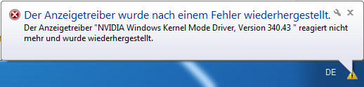

Hallo Leute,
ab und zu wird bei mir v.a. beim Youtube-Videos gucken der Bildschirm einige Sekunden schwarz und danach ploppt unten von Windows die Fehlermeldung "Der Anzeigetreiber wurde nach einem Fehler wiederhergestellt." auf. Woran liegt das? An manchen Tagen passiert es gar nicht und an anderen Tagen ziemlich häufig (alle 2 Minuten oder so).
PC:
- Gigabyte GTX 760
- i5 3550
- Gigabyte H77M-D3H
- 12 GB RAM
- Seagate Festplatte 1TB
Teilweise sind nachdem der Bildschirm nicht mehr schwarz ist alle Explorer-Fenster komplett schwarz und ich muss den PC per Druck auf die Power-Taste neustarten.
Ich hoffe ihr könnt mir helfen...
Beim Gaming funktioniert alles so wie es soll.
340.43? Die finde ich nicht mal unter Beta-Treibern. Oh doch, nachdem ich auf Beta umgestellt habe. Und 337.88 war noch OK?

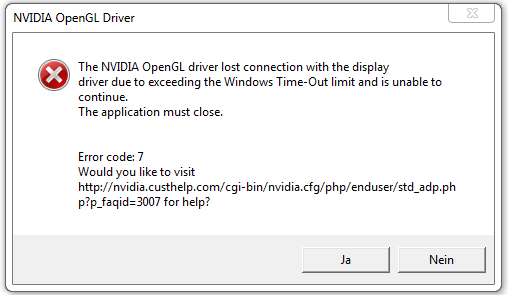

Ich habe weder den Prozessor noch die Grafikkarte übertaktet. Was ich vergessen habe zu erwähnen: auch wenn ich Bluestacks starte (ich spiele Clash of Clans damit), wird der Bildschirm schwarz usw. Es liegt also nicht am Browser. Zusätzlich wird dann dieser Fehler angezeigt: treiberfehler 2.PNG
