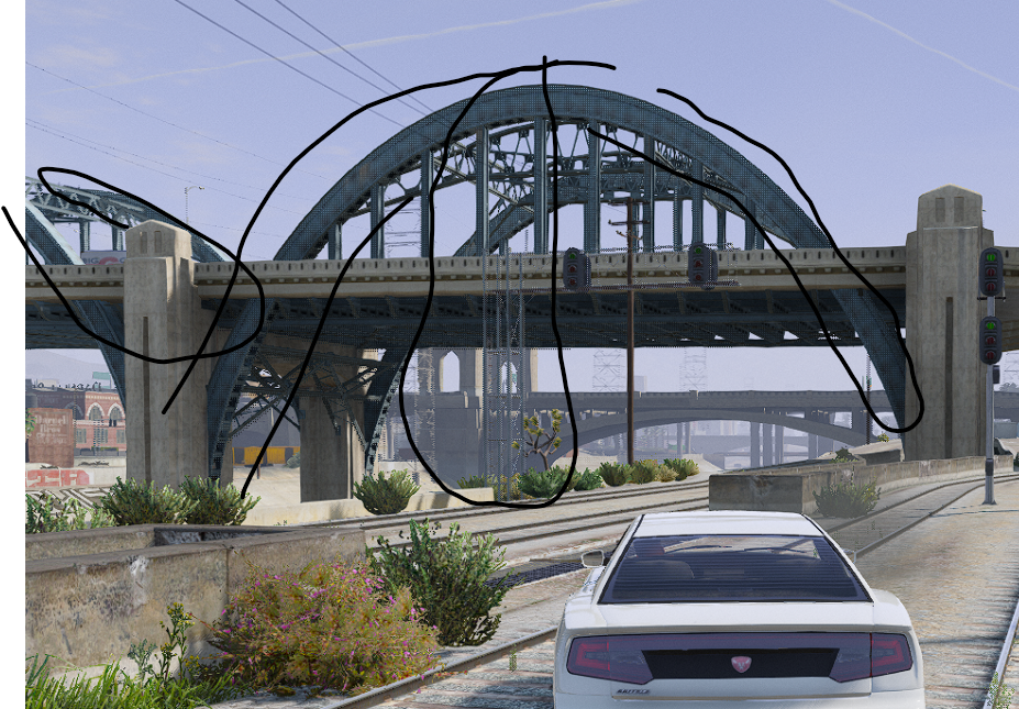

2. Mein Problem ist, dass ich seit 2 Wochen in GTA V oder in anderen jeglichen Games, wenn ich mich durch die welt bewege dann laden die Objekte wie Zäune oder sontiges erst später, die ReLoaden sozusagen. In der Ferne unscharf und wenn man näher kommt ploppen die auf und sind schrarf. Hab keine Ahnung woran das Liegen könnte
Habe Darstellungsdistanz auf voll MAX Settings, treiber resettet neuste runtergeladen.
Windows 10 uptades nochmal neu gemacht. HDMI Kabel gewechselt jedoch besteht das Problem immernoch.
Mich Persöhnlich nervt es und bin verzweifelt AF.
Hatte jemand evtl. das gleiche problem gehabt und es gelöst.
HIER ein Beispiel bei grass aufm Boden kann man gefühlt die Pixel zählen.
Ansonsten Angenehmen Abend noch

Also wenn es nur bei GTA5 so ist dann ist es definitiv kein Hardware fehler.
Aber schon komisch das es plötzlich auftritt. Wirklich keine Software in letzter Zeit installiert/aktualisiert?

Wie bereits geschrieben, ist das ein Problem der RAGE Engine:
Reddit: This man confirmed my suspicions of strange dithering-like rendering artifacts. Would it be possible to fix this?
Die Leute schreiben z.B. im Steam Forum, dass sie 4xMSAA und oder DSR verwenden, um das zu verringern:
Steam Forum: GTA V LOD Dithering Issues
• C:\Users\ (Yourname)\Documents\Rockstar Games\GTA V\
• Open "settings.xml"
• Search for "MaxLodScale"
• Change the number to "3.000000"
• Save and close the file
Ich habe jetzt diese Lösung auf Reddit gefunden diese funktuniert auch nur bedingt leider, aber in Warzone bspw. habe ich immernoch das Problem.
Ich lese mich mal nochmal durch die Foren
