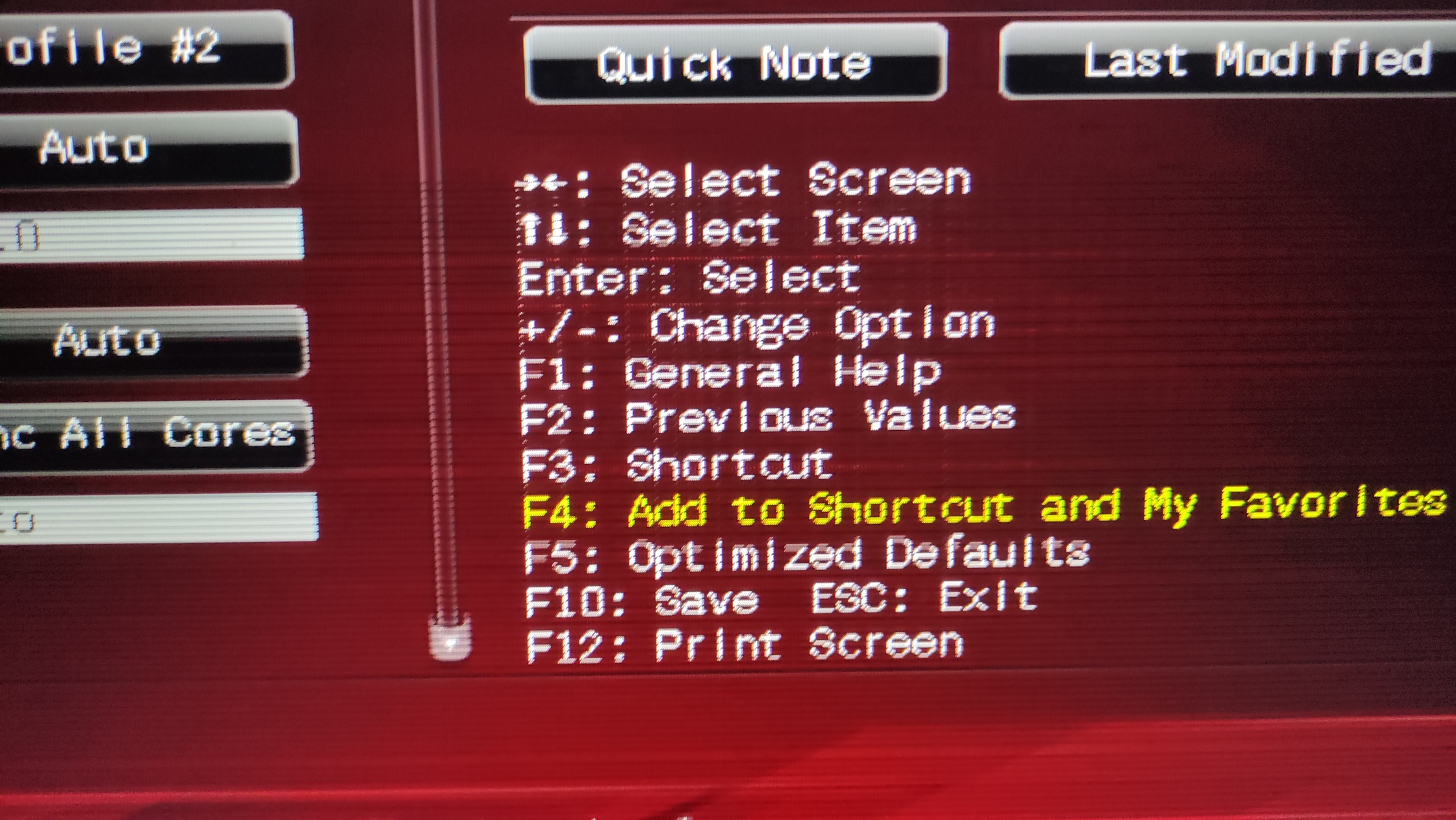

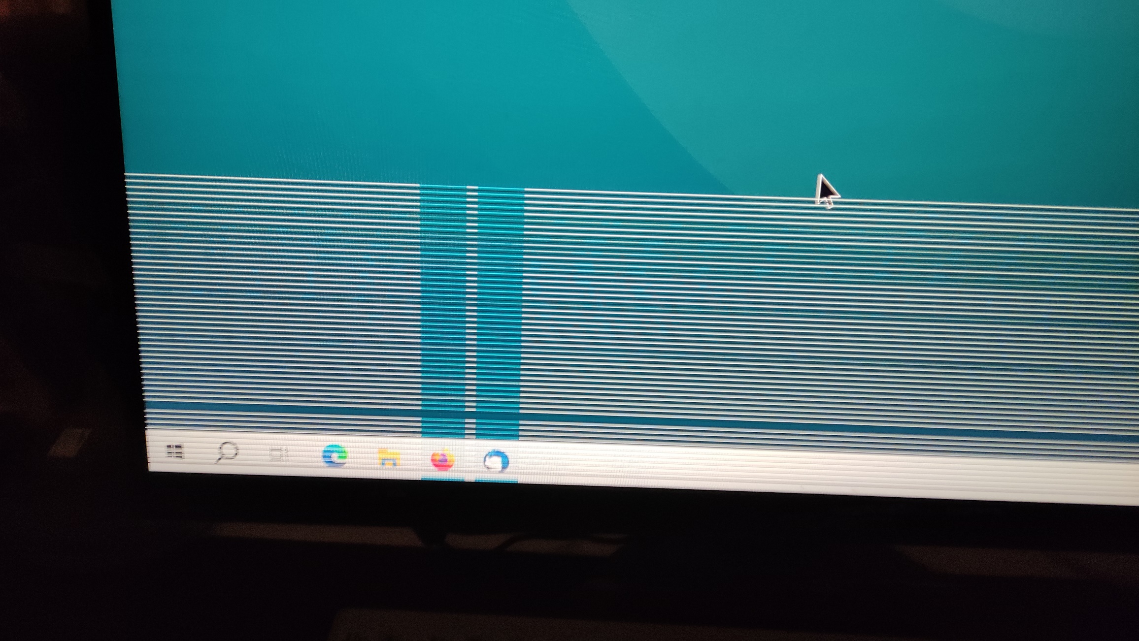

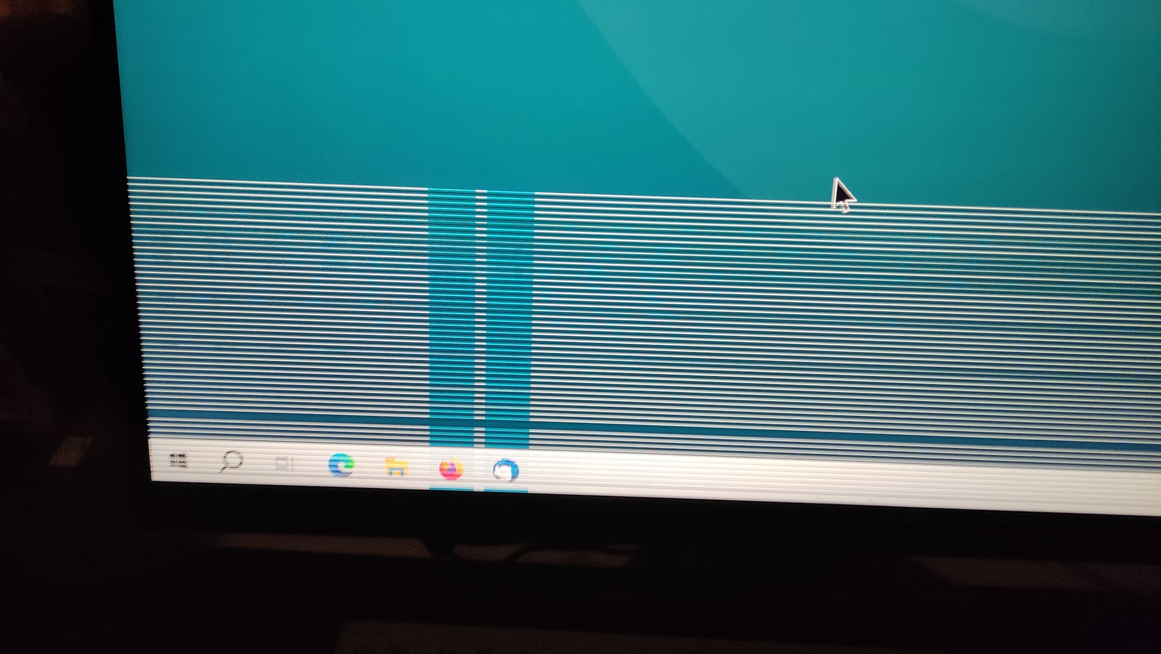

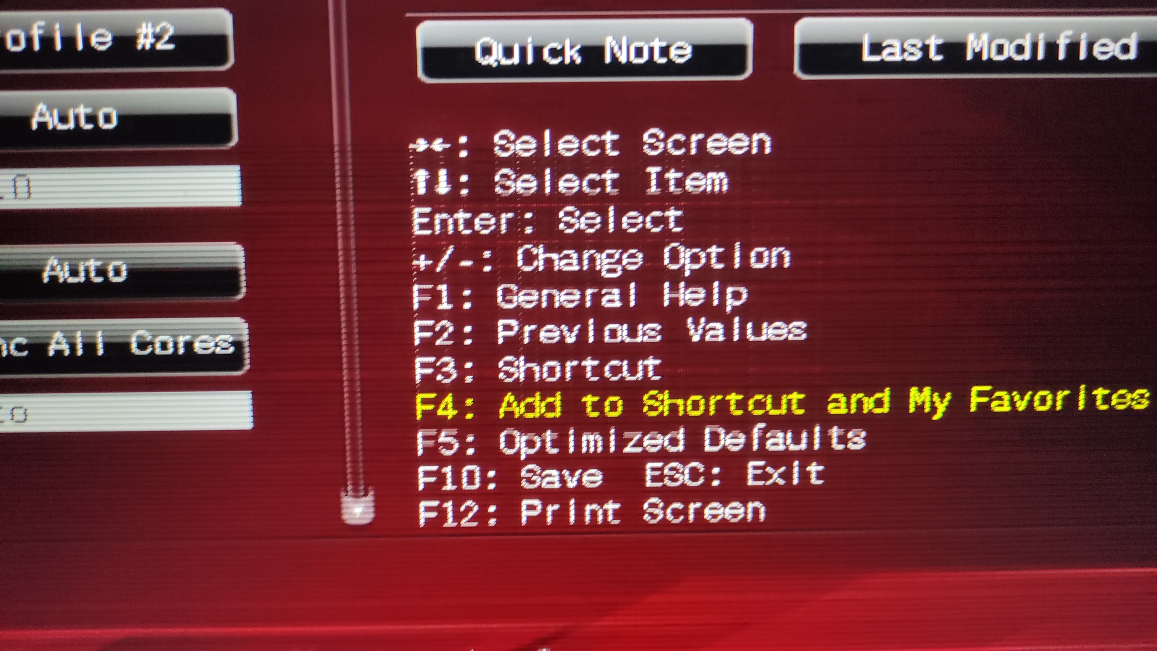

  • Beim 1. Start sah das komplette Bild vom UEFI/BIOS irgendwie streifen-artig* aus. Außerdem sah es etwas verschwommen aus.
  • Das System ließ sich mit Windows 10 (und Kubuntu) ansonsten problemfrei starten. Die Streifen blieben.
  • Nach einiger Zeit verschwanden die Streifen und wurden erst wieder beim erneuten Starten "aus dem kalten Zustand" gesehen.
Okay, hatte das in dem Text so verstanden dass der Rechner irgendwo anders umgebaut wurde und an einem TV ging es, nach einen Transport nicht mehr.
Dann ist dein Problem der Monitor und Potentiell gleiches Problem, mangelhafte Lotstellen.
Nur kannst Du den nicht in den Backofen stecken. Wenn der keine Garantie mehr hat, kann man maximal versuchen die Platine auszubauen und diese zu Backen. Ansonsten, Monitor austauschen.

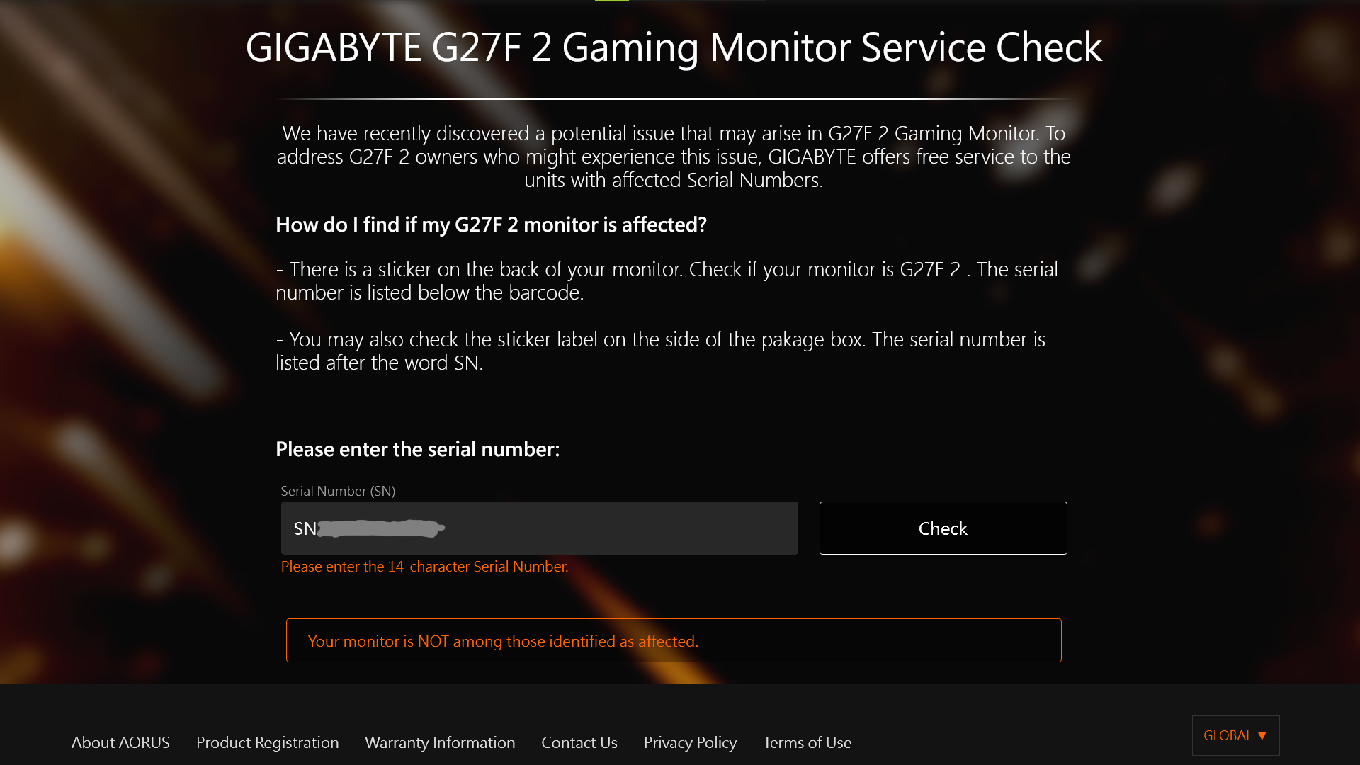

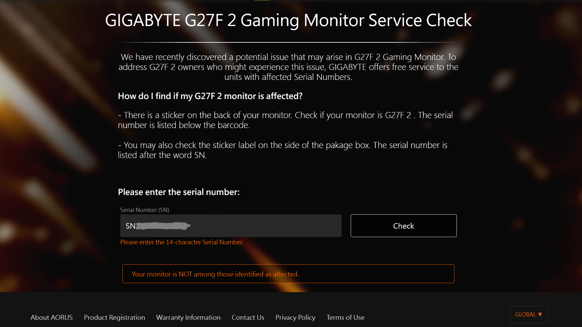

Der Gigabyte-Monitor sollte noch Garantie haben. Wenn es eine Rückruf-Aktion gibt - umso besser. ☺️
Das ist auch der GIGABYTE AORUS G27F 2 wie im Reddit-Thread.
Kauf-/Rechnungsdatum: 23.11.2022
Mist, mein Monitor ist nicht in der betroffenen Marge.
Da werde ich wohl erst den Händler & dann Gigabyte kontaktieren müssen.
Habe vor ein paar Tagen nun endlich einen neuen Monitor zugesandt bekommen.
Hat zwar lange gedauert, aber letztlich wurde der Schaden anerkannt und die Mangelware ersetzt.
Für die Zeit, wo ich (bzw. meine Familie) den Monitor nicht nutzen konnte, müßte lt. Gesetz automatisch eine Verlängerung der Gewährleistung gelten.
