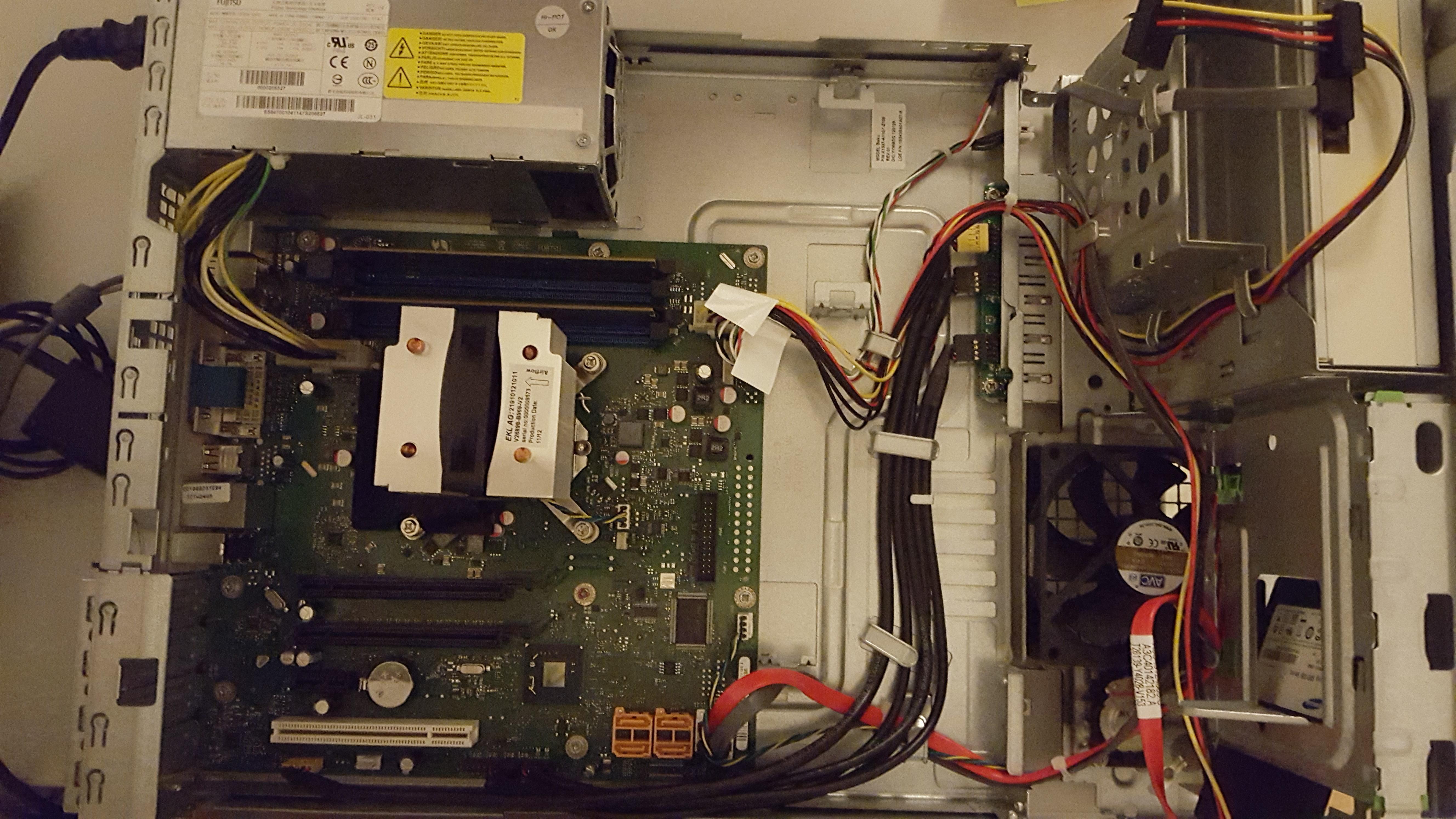

Guten Abend,
wow hier ist ja richtig was los. Voll cool. Danke. Es handelt sich um einen Fujitsu PC. Laut dem Bild ist das ein spezielles Netzteil. Es terminiert wohl nur auf dem Mainboard, Strom für die Komponenten kommt über selbiges. Denke das liegt an dem Konzept des PCs, ist ein 0-Watt PC (Standby). Es ist ein PCIe x16 (x16) und ein PCIe x16 (x4) Slot frei sowie 1x PCIe x1 (x1). Low Profile Format könnte tatsächlich nötig sein, das Gehäuse ist recht flach. Hier ein Bild:
Ich habe diesen Artikel auf Computerbase gefunden. https://www.computerbase.de/artikel/grafikkarten/amd-nvidia-guenstige-grafikkarten-euro-test.2572/.
Darin wird ja auch eine Last der PCs gemessen. Darin haben die Systeme unter Spiele-Last nicht über 200 Watt. Daher meine Hoffnung, dass das Netzteil schon aushält.
Eine Nvidia 750TI ist glaube ich die optimale Wahl. Die benötigt keinen Stromanschluss, gibts im Lowprofile-Format (wobei mir jetzt nicht klar ist, ob auch die Slotblende dann lowprofile ist - auf den Bilder bei Geizhals sind die nur mit großer Blende abgebildet)....
Was meint Ihr?
sieht schon ziemlich nach low aus...
müsste man mal nachfragen ob bei der graka auch ne low belnde bei ist, direkt beim laden oder beim hersteller schlau machen.
möchte aber nochmal zu bedenken geben das mit pech das board die graka nicht erkennt , falls das halt so ist vom rückgaberecht gebrauch machen
