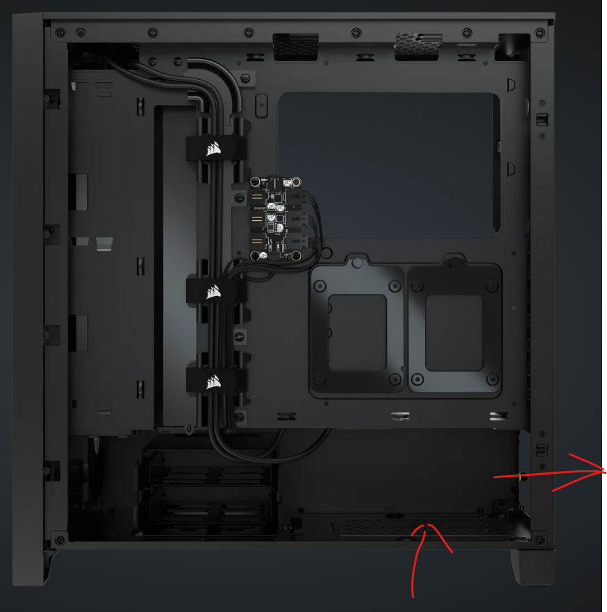

Ich habe die Lüftung mal skizziert zur Veranschaulichung. Aktuell scheint es so als stirbt jede Ersatzkarten nach kurzer Zeit an irgendwas - Hitzestau ? Was die Originale Karten 1,5 Jahre verkraftet hat und der 1060er wohl nichts ausmacht.
Skizze
Edit: Sorry Fehler - Der Lüfter oben im Gehäuse ist ein 140er der hinten 120er
Verändert habe ich nur das der 120er Lüfter aus der Skizze nun reinbläst aus Ermangelung an Optionen. Und schon vor einiger Zeit habe ich das Front-Glascover des 4000X entfernt weil wirklich suboptimal.
Ich bin ratlos und frustriert und mir bleibt wohl nur die ASUS erneut auszutauschen. Mir kam der Gedanke das Gehäuse ggf. durch ein Modell mit mehr Optionen zu ersetzen z.B. durch Corsair 5000D Airflow

Damit zerstörst du doch erst recht jeglichen Airflow. Nur der 80er hinten bläst bisschen was raus, die restliche Luft wird nach unten zum Netzteil gedrückt, inkl. Abwärme der CPU.

Du drückst ja fast nur Luft rein, die Warme Luft soll aber raus, dann ist klar das es darin warm wird.
Hast du die Möglichkeit bei der Grafikkarte noch einen Seitenlüfter zu verbauen oder unter dem Gehäuse?

Wenn man sich Deine Skzze ansieht, dann bläst du warme Luft ein und bekommst fast nichts raus.
Hilft es, wenn die Seite des Gehäuse mal gehöffnet wird und ggf. einen Ventilator direkt auf die GraKa blasen zu lassen?

Denke ich auch, von der Skizze her drückt er die ganze Luft ja Richtung Netzteil und Grafikkarte, aber ich sehe da keine Möglichkeit das die da auch wegkommt. Und damit könnte das NT überhitzen.
Das Netzteil kühlt sich bei solchen Gehäusen von selbst....
Außer vielleicht man montiert es mit dem Lüfter nach oben, was bei dem Gehäuse scheinbar möglich wäre, aber das halte ich eher für unwahrscheinlich.
