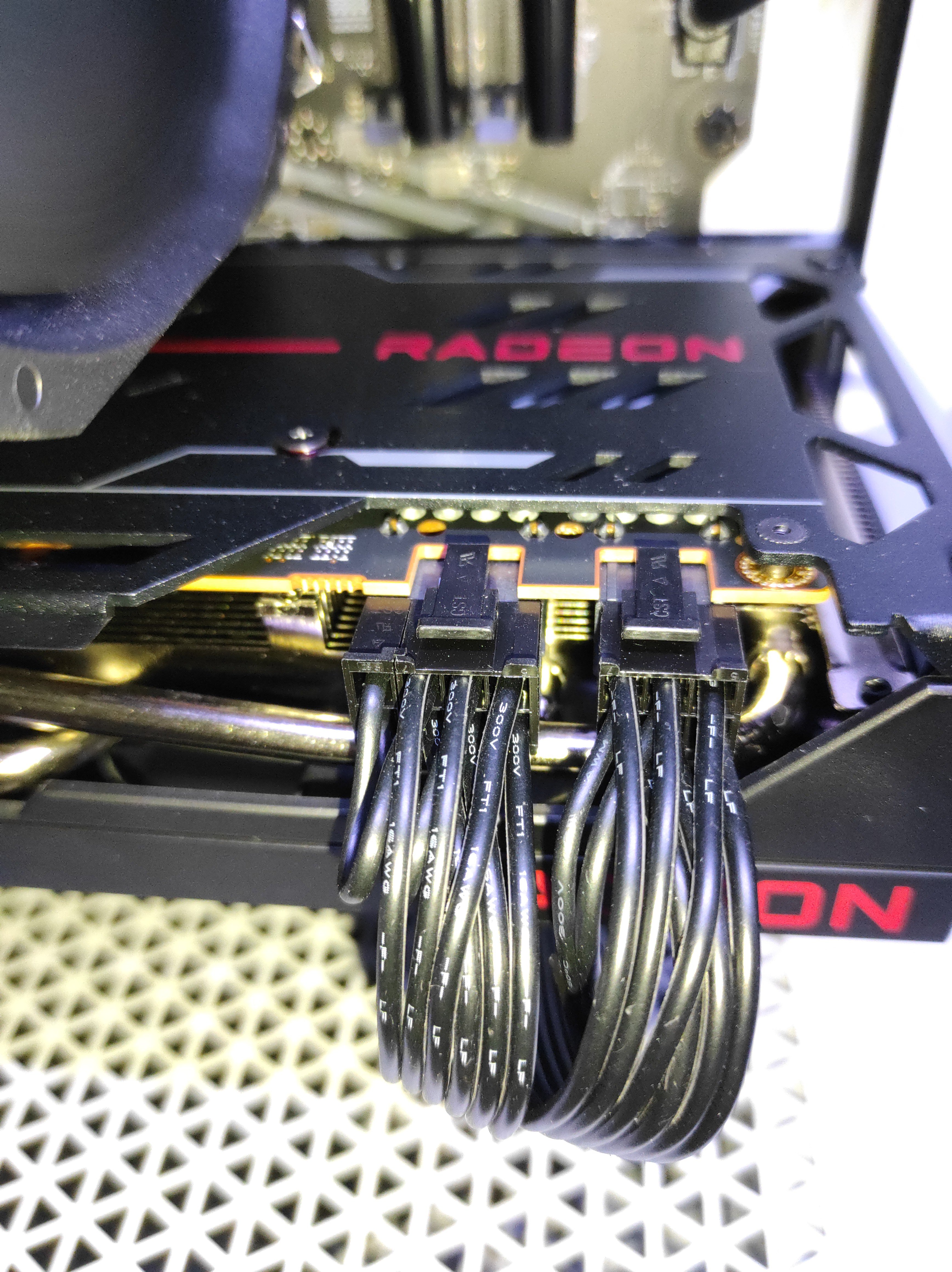

Brati23 schrieb:

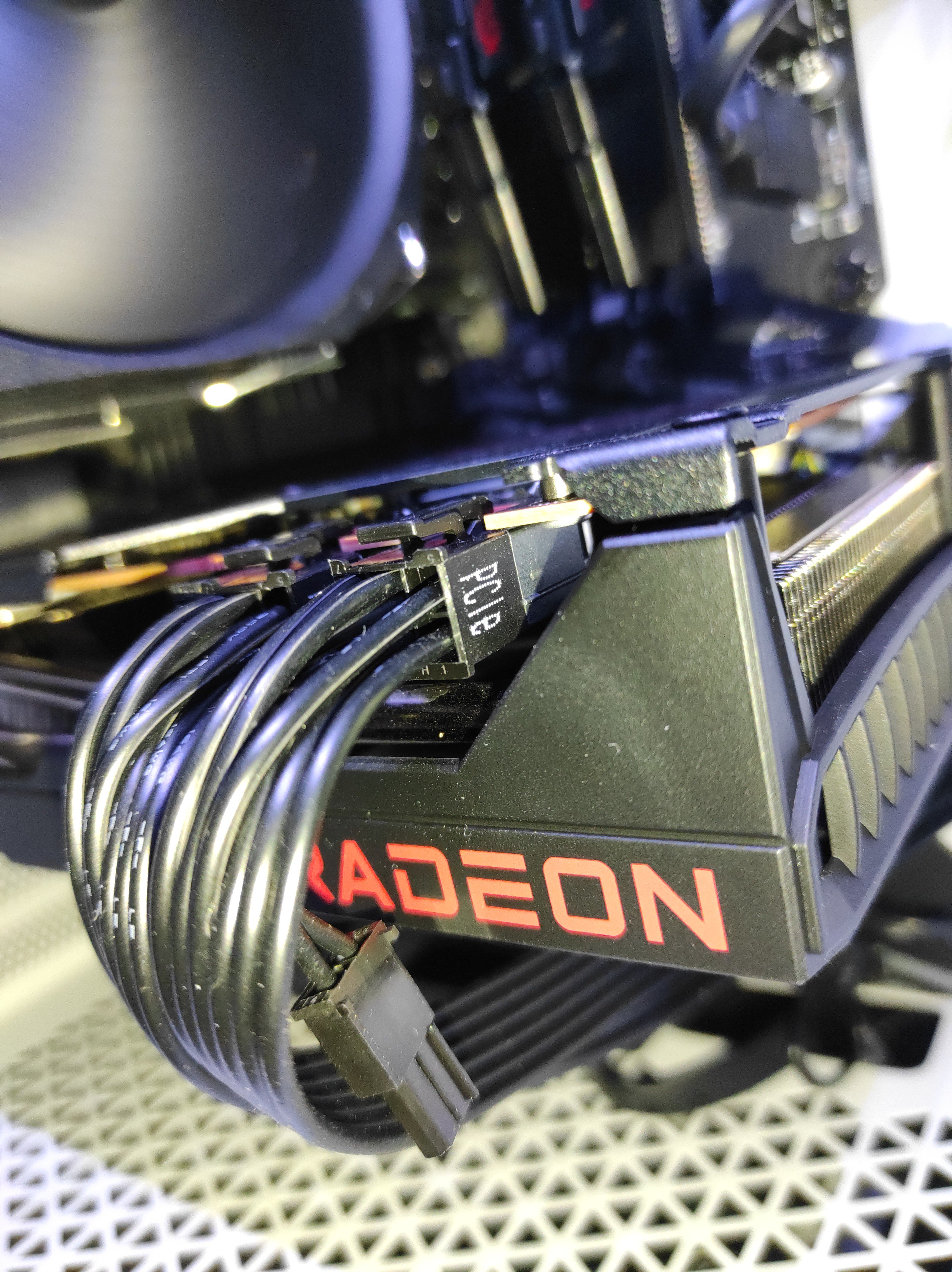

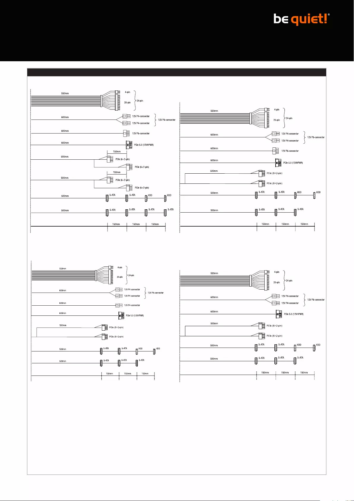

Ist das generell zu empfehlen oder kann ich meine RX 5700 XT am Doppelkabel lassen?
Prinzipiell ist es eigentlich wurscht, die Stränge sind so dimensioniert das du damit 2 Grafikkarten betreiben könntest solange du die Gesamtnutzlast nicht überschreitest. Schaden tut es aber nicht.
Es geht nicht um die Stränge sondern die Rails.

Es sind ja schon zwei Kabel angeschlossen ich Knallfrosch. Dachte es wäre nur eins 🙈 Aber nur ein Rail demfall? Edit: 2 Rails.
Die gehen am Netzteil auf PCIe. Glaube da gibt es nicht viel falsch zu machen.

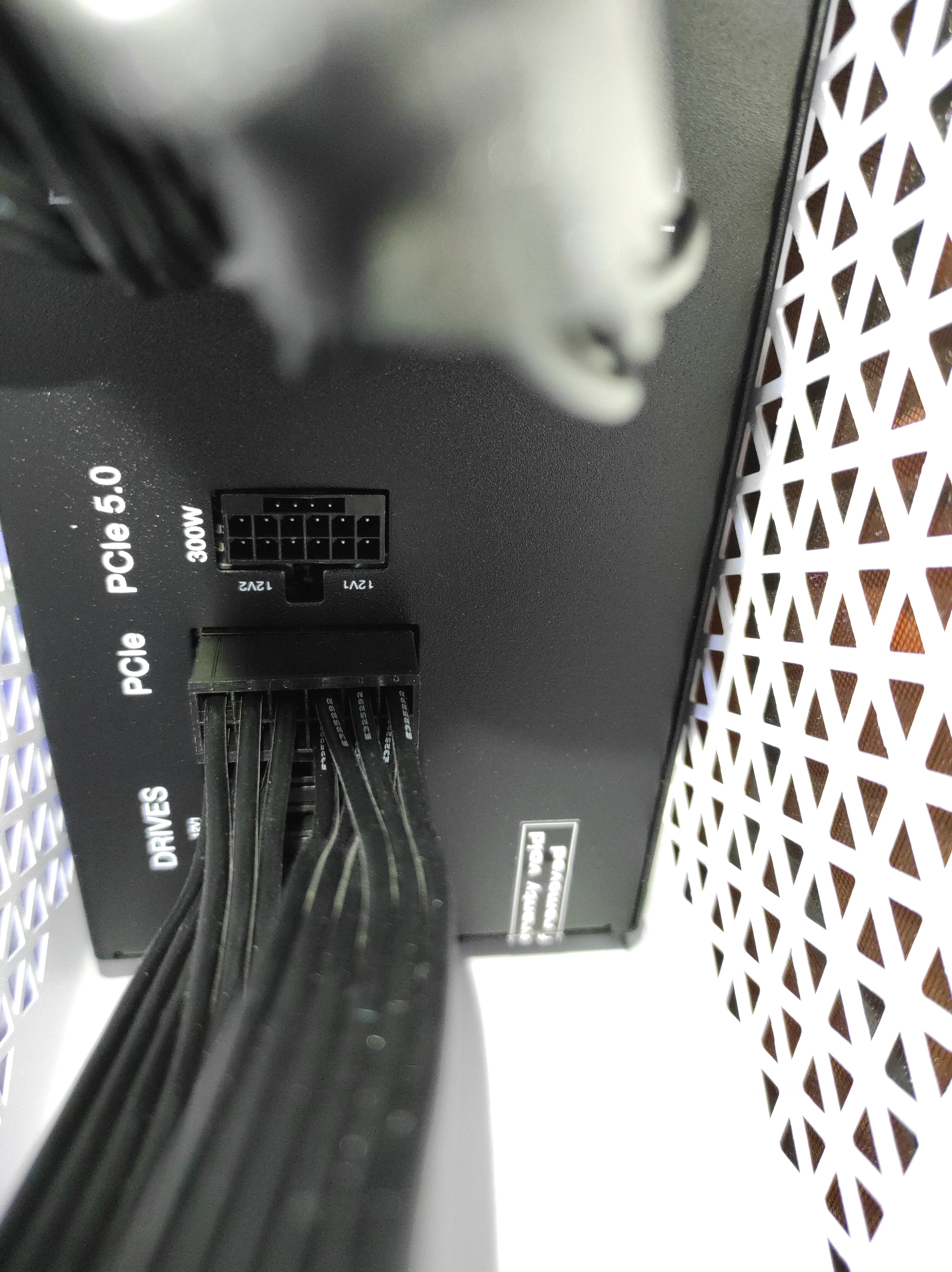

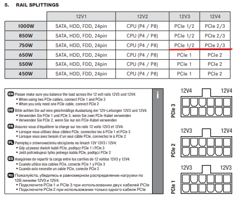

Ein Doppelkabel ist das und das "Pure Power 12 M 550W" hat nur einen PCIe Anschluss
der aber an zwei 12V Rails hängt.
An den Rails 12V1 und 12V2.
Reaktionen: Brati23

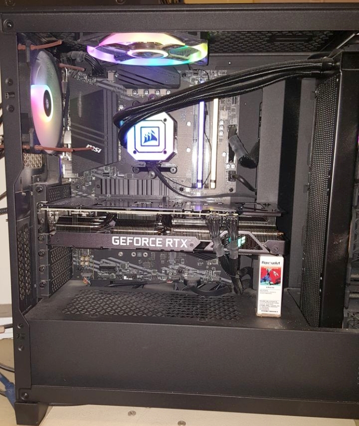

Daimonicon schrieb:

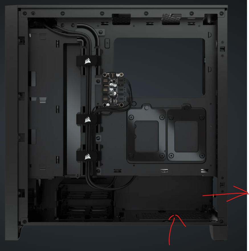

Die Karte sitzt ja sehr nahe über dem Netzteil Case könnte ein defekt im unteren Bereich ein Hitzenest erzeugt haben das die Karte(n) gekillt hat ?

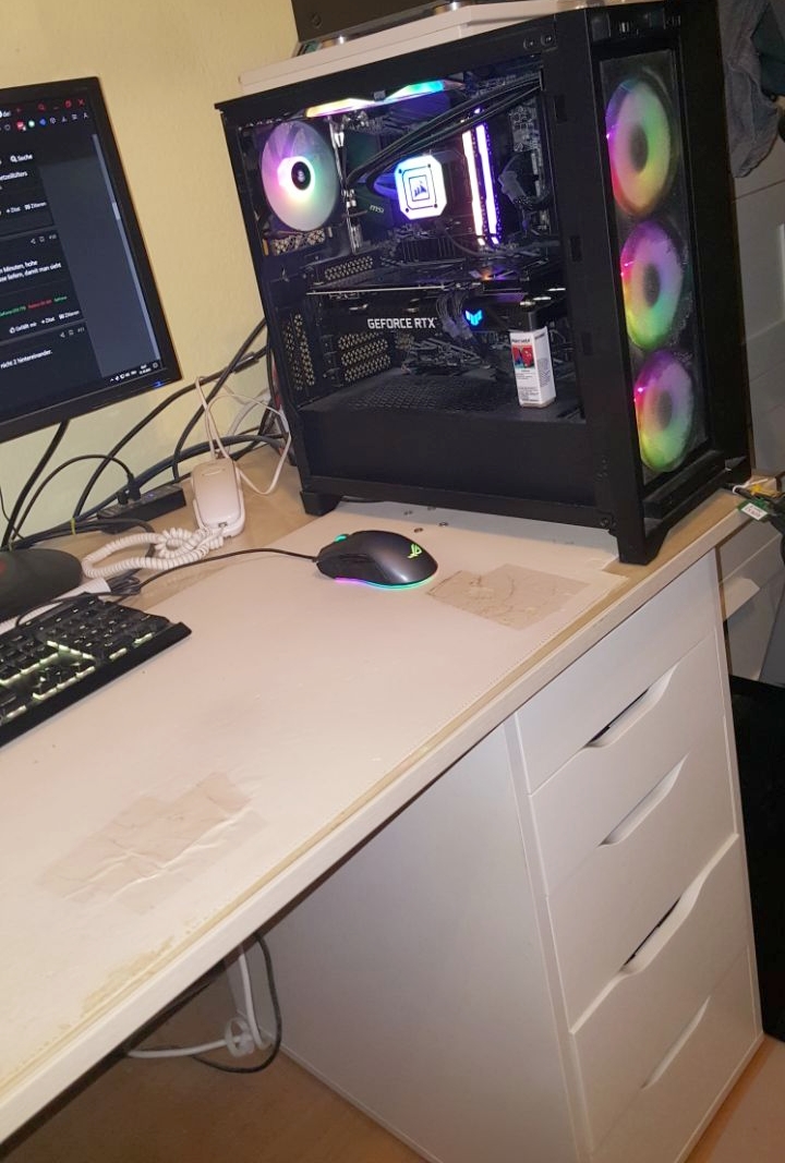

Wir brauchen Bilder, vom Innenleben und da wo der PC steht.

kicos018 schrieb:
Damit zerstörst du doch erst recht jeglichen Airflow. Nur der 80er hinten bläst bisschen was raus, die restliche Luft wird nach unten zum Netzteil gedrückt, inkl. Abwärme der CPU.
Ob das Innenleben zu warm wird lässt sich eigentlich leicht testen ob die Fehler noch bestehen, wenn du das Seitenteil aufmachst und nen Ventilator davorstellst der voll reinbläst.
Weil was @Slayn schon geschrieben hat: Plötzlicher Hitzetod von ner GPU - und das auch noch mehrmals - ist recht unwahrscheinlich.
Naja das war ein im nachhinein nicht ganz so schlauer Zug.

zambolic schrieb:
Oder er steht in einer Nische, so dass die Luft zwar aus dem PC gedrückt, aber dann nicht verteilt wird.
Nein er steht völlig frei auf dem Schreibtisch.

prian schrieb:
Entweder böses Karma oder grundsätzlich was faul.
Wie ist die Durchflutung des Gehäuses im Betrieb?
Wenn man sich Deine Skzze ansieht, dann bläst du warme Luft ein und bekommst fast nichts raus.
Hilft es, wenn die Seite des Gehäuse mal gehöffnet wird und ggf. einen Ventilator direkt auf die GraKa blasen zu lassen?

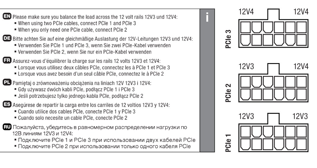

Nickel schrieb:
Die Grafikkarten mit zwei separaten Kabel an
PCIe1 und PCIe3 am Netzteil anschließen.
Wenn nur ein Doppelkabel (Y-Kabel) genutzt wird, dann an PCIe2, dem mittleren Anschluss
anschließen.
Ersteres empfiehlt sich bei aber.
Ich habe grade versucht weniger Kabel rumschwirren zu haben ich habe wohl die 1xY-Kabel Variante. Aber ich schließe nichts aus und setze das auf die Testliste.
McFritte schrieb:
Also die generellen Temperaturen (CPU, Gehäuse, Spannungswandler, Sockel usw.) sehen ja sehr gut aus. Da habe ich ja teilweise im Sommer hier im Dachgeschoss eine höhere Raumtemperatur :(
Also der AirFlow ist völlig in Ordnung. Allerdings zumindest die Inno hatte einen Defekt/Fertigungsfehler. Bei 100 Watt und die Lüfter mit 3000 Touren da noch über 80°C bzw. über 100°C Hotspot zu schaffen...Da fehlt doch die Wärmeleitpaste oder der Kühler war nicht richtig fest.
Ja mit der Inno war irgendetwas ziehmlich seltsam.

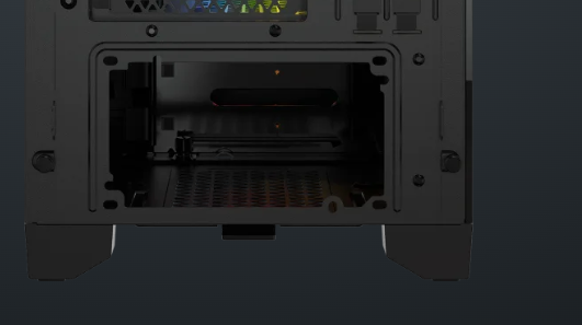

xexex schrieb:
Das Netzteil kühlt sich bei solchen Gehäusen von selbst....
Außer vielleicht man montiert es mit dem Lüfter nach oben, was bei dem Gehäuse scheinbar möglich wäre, aber das halte ich eher für unwahrscheinlich.
Also der Lüfter ist nach unten gerichtet.

Nickel schrieb:
Werde nicht persönlich, es gibt keinen Grund.
Lösungsansätze gab es auch von mir,
bzgl. die Karten wie empfohlen am Netzteil
anzuschließen.
Das mit den zwei Leitungen wußte ich nicht also ein wichtiger Tip.
Ja, durchaus wichtig.
Seht übrigens auch im Handbuch, gegen Ende.

Bilder des PC bitte und Standort des PCs. GPUs sterben nicht einfach vorallem nicht 2 hintereinander.
McFritte schrieb:
Oder noch simpler. Aufstellort wurde verändert. Z.B. näher an der Wand so das der Netzteillüfter gegen den Gegendruck/Rückprall arbeiten muss. Oder der PC steht jetzt auf einen anderen/längeren Teppich und die Ansaugöffnung vom Netzteil wird blockiert. Nicht lachen, aber ein Cousin hatte mal unerklärliche Probleme mit seinem Netzteil, da hat sich immer die Katze vor den warmen Ablufstrom gelegt und den Auslass blockiert :p
Gibt echt abgefahrene Probleme - Aber nein keine Standortänderung seit Anschaffung des PC.

Mach jetzt mal und schließe die Karten richtig an. Wenn du mit dem Y-Kabel nur an PCIe1 oder PCIe3 gehst, darfst du dich nicht wundern wenn es spätestens unter Last Probleme gibt.
Nochmals das Bild aus deinem Handbuch.
Lies auch mal was da links auf deutsch geschrieben steht.
Screenshot_2023-10-12-12-28-29-832_com.camscanner.documentscanner.pdfscanner.textscanner.photo...jpg

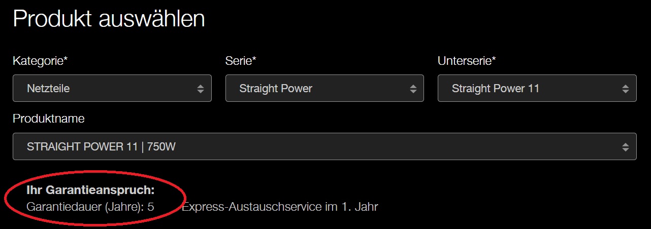

@Daimonicon sprich einfach mal beQuiet an:
https://www.bequiet.com/de/contact/service
Es ist auch nicht in dem Sinne gestorben - Vieleicht habe ich die falschen Worte im Einganspost verwendet. PC schaltet komplett ab ich nehme an eine Notausfunktion.
Ich hatte schon mit dem Gedanken gespielt einem dieser Rep-Dienstleister die Gigabyte zu schicken aber die nehmen ja auch eine Aufwandsentschädigung + Reperatur wenn möglich das hab ich aktuell nicht die Kohle.
Ich hab aber keine Garantie mehr für das beQuit - Trotzdem fragen meinst du ? Ich werde Netzteil in jedem Fall mal austauschen testweise.

Da würden echt Bilder vom Aufstellungsort und Innenraum helfen!
beQuit bietet für das Netzteil eine Garantiezeit von 5 Jahren.

Die AiO sitz eigentlich sehr ungünstig. Die Schläuche sind oben angeschlossen und können Luft saugen.
Am besten die AiO nach oben setzen und den Lüfter nach Vorne, so dass er die Luft ins Gehäuse befördert.
Interessant, gefällt mir wenn das so ist. Ich werde mich ans testen machen muß den alten Rechner nur erst rauskramen nebst Ersatznetzteil zum testen das dauert wohl ne Weile. Aber guter Tip mit beQuit !!
Zu dem Schluß bin ich auch gekommen ja werde nicht um ein anderes Gehäuse auf lange Sicht drumrum kommen. Schläuche unten geht auch nicht also oben ist einzige Option. AIO nach oben versetzen geht leider nicht da passt nur ein 240er ? also jedenfalls kein 360er wie bei mir.
Ideal ist der Einbau in der Front mit den Schläuchen nach oben natürlich nicht. Da die Temperaturen deiner CPU aktuell aber in einem seeeeehhhrr entspannten Bereich liegen, würde ich das erstmal hinten an stellen (besonders, wenn das Geld eh knapp ist). Fangen irgendwann gluckernde Geräusche an und/oder die Temperatur der CPU geht deutlich höher, kennst du das Problem.
In diesem Video werden die unterschiedlichen Einbauvarianten mit Vor- und Nachteilen auch ganz gut erklärt.
Edit: Mal ne ganz blöde Frage. Das Gehäuse hat ja einen Filter unten durch den das Netzteil Luft ansaugen kann. Ist der eventuell völlig verstopft? Dann würde es mich nicht wundern, wenn das Netzteil zu heiß wird und abschaltet. Der lässt sich ja einfach an einem Nippel rausziehen und reinigen.
