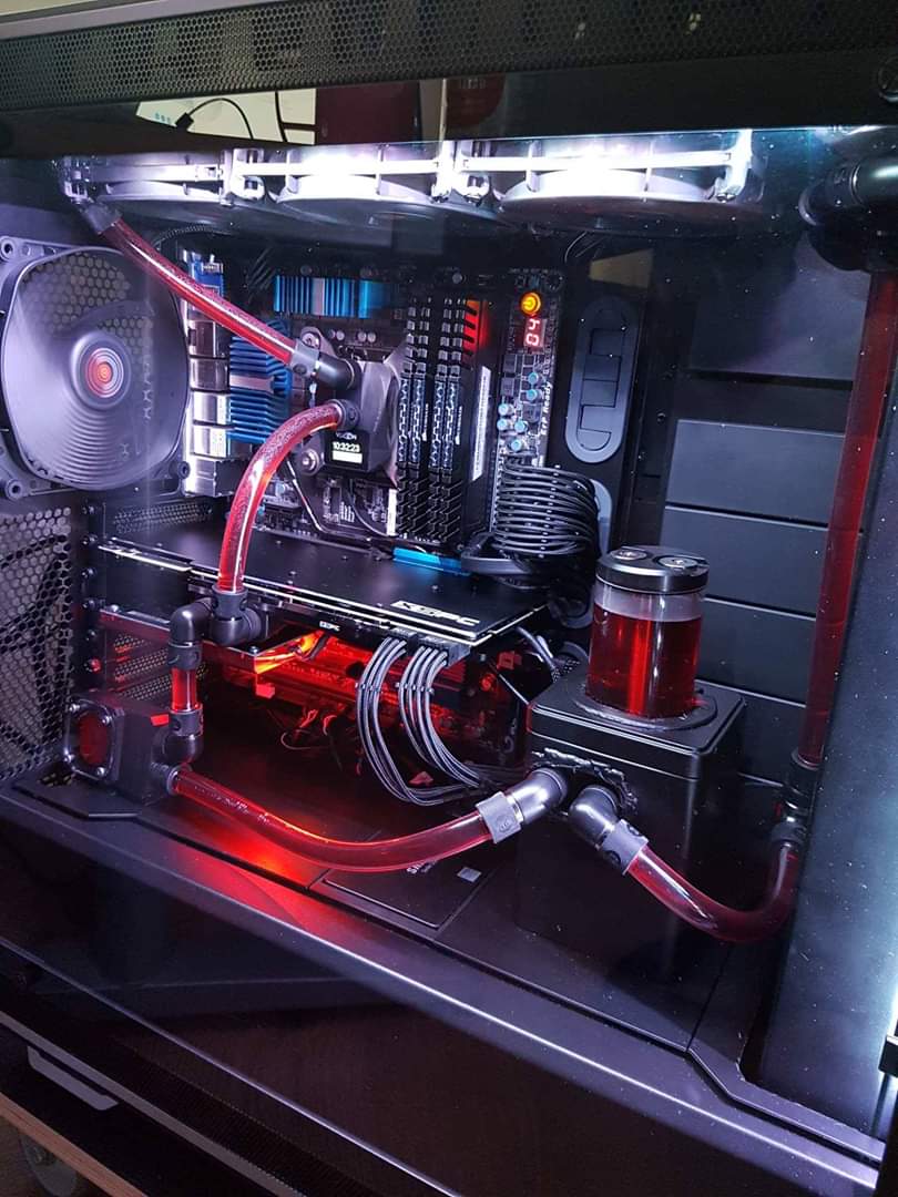

Hab die Pumpe selbst auf den PSU Shroud mit 3 Bahnen Klettband montiert.
Die D5 Next hat durch das Montageblech sogar einen planen Boden, da brauchst nicht mal das Ding in eine Dose zu stecken ;D
Zum Umbauen muss man dann nur kräftig ziehen und keine x Schrauben lösen
Ok muss zugeben, dass das in meiner Phantasie schlechter aussieht. Schönes Ding.
Was ist denn das ganz links unter der Graka?
Die Platte der Pumpe wird hingeschraubt. Und dann hab ich ja hdd-Halter des Gehäuses, die Halterung von be quiet für Pumpen darauf und dann könnte ich das mit Klebeband mit der Pumpe und der dazu gehörenden angeschraubten Halterung fixieren. Ich glaube ich muss mal nen Bild machen.:freaky:

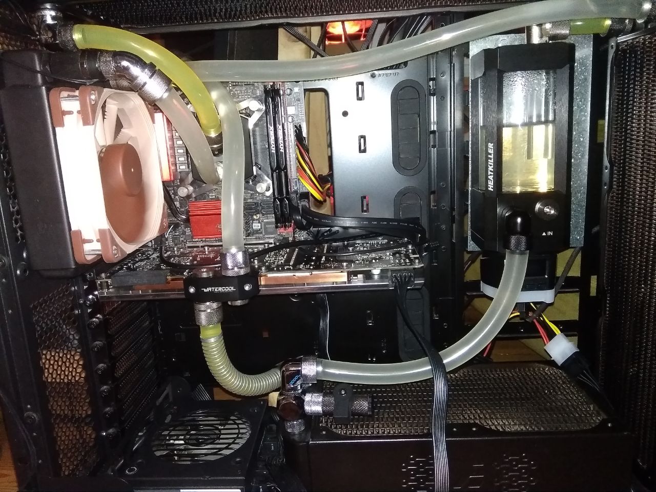

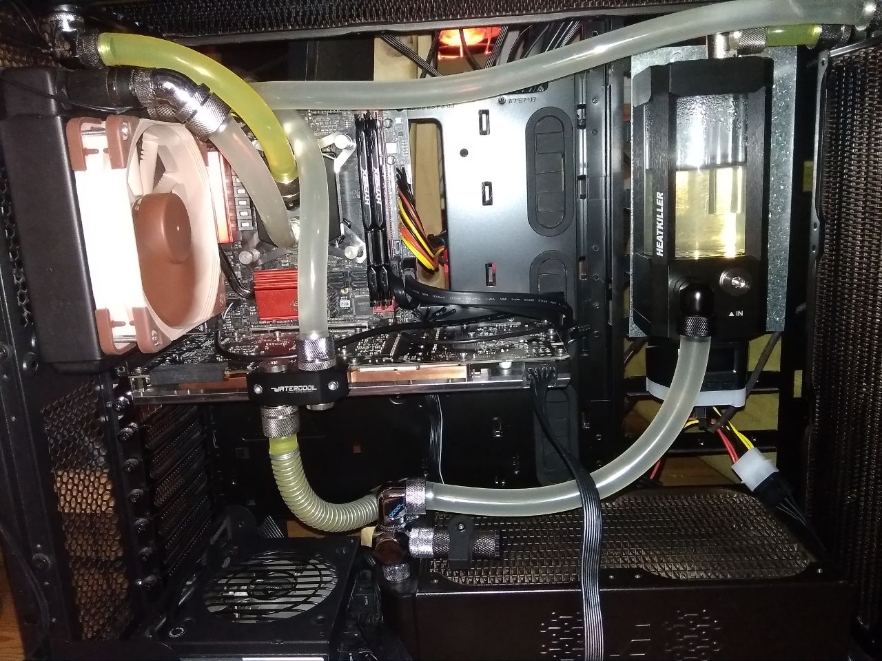

habe nun endlich meine D5 Next aus der RMA erhalten und mein erste Wkü erfolgreich umgesetzt. Dabei gabs natürlich noch zwei Undichtigkeiten. Bei nem Fitting (Winkel) der undicht wurde sobald er angeschraubt war und das Gelenk belastet wurde das ihn rotieren lässt. Das zweit war die Graka. Das war etwas blöd denn da kann es nicht an den Fittingen sonder am Übergang zwischen Kühlkörper und Verbindungsstück für Kühllörper und Fittingen zu Undichtigkeit. Recht unangenehm und auch erst sichtbar nachdem das Gehäuse "geschüttelt wurde.
Nun funktioniert aber alles.
Noch zwei Sachen zur Pumpe:
- es ist zwingend ein Sata-Anschluss nötig, bei dem das Kabel direkt nach hinten raus geht. Ich habe einen Adapter verwenden müssen, da mein NT das nicht bietet.
- Man sollte wirklich die Steuereinheit beachten, denn die kann meiner Meinung nach recht schnell in inkompatiblen Situationen enden.
Hier noch ein Bild (bei meinem NT handelt es sich um SFX!):
Wie das Ganze aussieht ist mir egal. Die Temperaturen stimmen, alles andere juckt mich nicht.
Gruß
Gus
Sehr eng, aber Ich hätte jetzt die Pumpe hinter alle Radiatoren gesetzt, aber dann hättest du mehr Schlauch benötigt.
Muss das Wasser diese gelbliche Färbung haben?
Optik hat bei mir bei der WaKü auch nie einen hohen Stellenwert gehabt, Leistung zählt.
Einen 240er Radi unten hatte ich mir bei meinem R5 auch überlegt, aber mit einem ATX NT und der Aquastream war das nicht möglich, zumal ich in der Front einen 280x45 Radi hatte, der mich noch weiter eingeschränkt hat.
Jetzt im Thermaltake Core x71 hab ich jede Menge Platz, war sehr angenehm, den Loop dorthin umzusiedeln.
Das Wasser ist zum Glück nicht gelb, meine Kamera nur ziemlich schlecht :p. Nur zwei der Schläuche sind Gelb.
An manchen Stellen ist es eng. Aber ich hatte es mir schlimmer vorgestellt. Außerdem komme ich vom DAN Case. Das ist eng :D. Aber kann mir schon vorstellen, dass sich das im Thermaltake Core x71 nochmal anders verhält.
