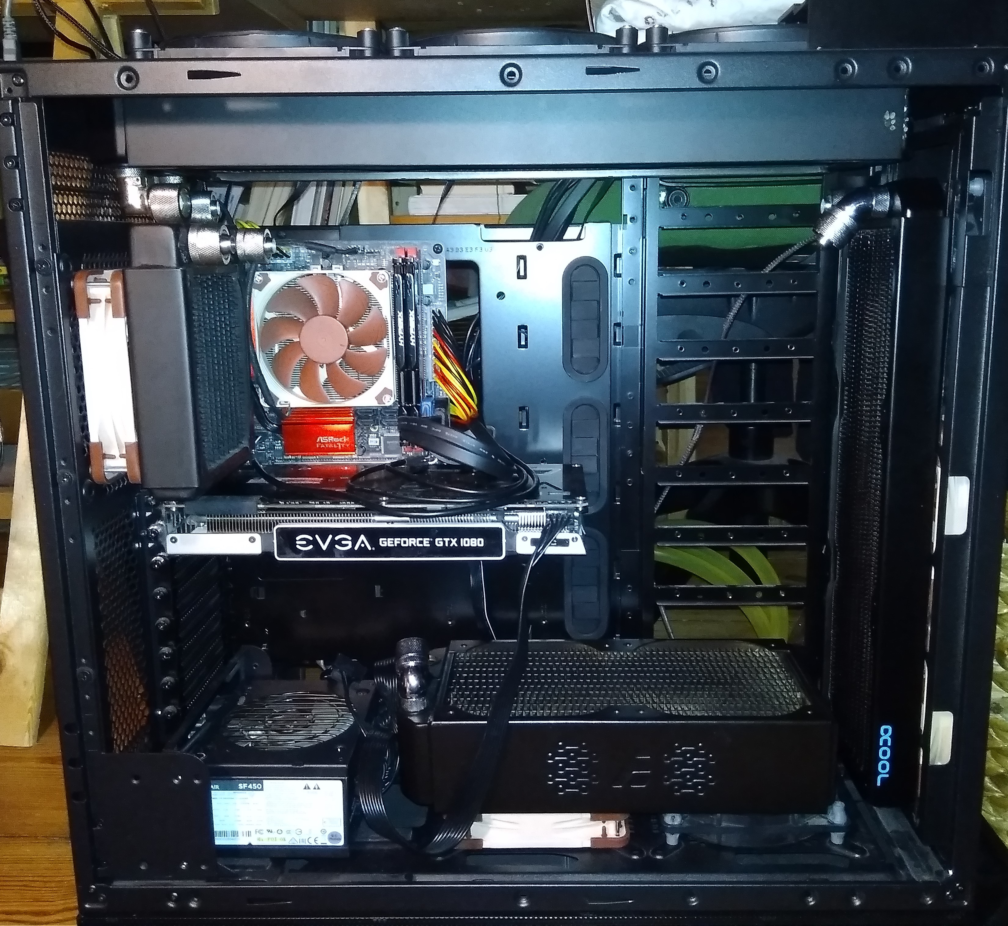

So ich wollte mal einen Zwischenstand posten. Ich habe mir mal den Satz "zu viel Radiatorfläche gibt es nicht" zu Herzen genommen und aus dem Gehäuse alles rausgeholt. In die Front kommt noch ein 360er Radi mit 30 mm Stärke. 420 mm gehen bei mir zumindest nicht rein. Ein Radiator in dieser Größe würde mit dem oberen 420 mm Radi kollidieren. Den oberen kann man auch nicht in den Deckel verfrachten. Lüfter werden für den auch noch so eine Sache, denn im hinteren Teil blockiert im Gehäuse der rückseitig angebrachte 120 mm Radiator bzw. die Anschlüsse und im Deckel blockiert das Frontpanel.
Wichtige Lektionen die ich lernen musste: eine Wasserkühlung ist verdammt teuer und macht aufgrund des planerischen Aufwands verdammt viel Spass (kostet aber dementsprechend auch sehr viel Zeit).
Hoffe sie läuft nach Weihnachten.

Ich hoffe hier liest noch der ein oder andere mit, denn ich habe gestern Nacht mal noch ein wenig genauer den Einbau der Radis getestet. Ich war mir erst nicht sicher, ob das überhaupt nötig sein würde, aber nun bin ich mir sicher, dass es das war ;-).
Es gab diverse Momente bei denen ich echt an meinem Verstand gezweifelt habe. Gerade das Gehäuse hat es mir tatsächlich nicht leicht gemacht, aber ich spare mir an dieser Stelle die Kritik. Da ich ja schon gewarnt wurde, gehe ich davon aus, dass die Kritikpunkte zu genüge zur Sprache kamen.
Durch die Montage sind aber noch ein paar Fragen aufgekommen und ich hoffe der ein oder andere kann mir da mit seiner Erfahrung weiterhelfen.
1. Gibt es eine Möglichkeit die Lüfter bei einem Dark Base 900 (ohne pro) über das PWM-Signal der CPU zu steuern ohne alle Lüfter an diesen 4-Pin-Anschluss zu hängen?
2. Vor dem Alphacool 360er Radiator in der Front sind zwei 120 mm Lüfter verbaut und ein 140 mm Lüfter. Ist das ein Problem? Ist dadurch mit einer schlechteren Leistung oder höheren Lautstärke zu rechnen? Wenn ja, hat vielleicht jemand ne Begründung für mich?
3 Ähnlich wie Frage 2. Ist die Anordnung unter dem 240er Radiator am Boden eher negativ? Lüfter würde ich noch tauschen, sodass beides NF-F12 sind. Aber dann am Radiator orientieren oder an den Befestigungen vom Gehäuse (so wie jetzt)?
4. Alle weiteren größeren Bauteile werden, wie von einigen bereits vorgeschlagen, von Watercool bezogen. Nur die Pumpe wird eine D5 Next. Ich wollte erst das HEATKILLER® Tube 150 als AGB, glaube aber, dass das platztechnisch wirklich problematisch wird, weshalb ich auf das kleinere AGB mit 100 ml wechseln würde. Hat denn das Volumen des AGB irgendeine Relevanz, außer der optischen und beim Befüllen mehr Arbeit zu verursachen?
5. Für das AGB mit Pumpe gibt es verschiedene Halterungen. Die vorgesehene von bequiet hab ich nicht. Wie befestige ich die Pumpe und das AGB am besten? An dem Radi mit dem HEATKILLER® Tube - Basic Mounting Kit von Watercool?
Oder besser mit einem Shoggy-Sandwich und dem HEATKILLER® Tube - Stand (long)?
Funktioniert die Kombination aus den beiden letzteren Produkten überhaupt?
Ziemlich viele Fragen und ich hoffe, die Probleme, die durchaus auch selbst gemacht sind, etwas abzumildern. Wäre für konstruktive Kritik wirklich dankbar.

zu. 1. Nein, nur durch eine PWM-fähige Lüftersteuerung
zu. 2. 140er Lüfter auf 120mm breiten Radiatoren macht keinen Sinn, da die Luft um den Radiator strömen kann statt dadurch gepresst zu werden.
zu. 3 so wie jetzt sieht sinnvoll aus - unten und vorne Push ins Gehäuse, oben und hinten raus, in deinem Fall Pull.
zu 4. u. 5. die Basic Halterung brauchst du eigentlich fast immer, insbesondere, wenn du den AGB mit den 120er Streben an den Front-Radiator schrauben möchtest, es gibt aber auch einen Stand für 120mm Lüfter damit kannst du die Pumpe auf den unteren Radiator schrauben (Entkopplung nicht vergessen) dafür wird der Basic Mountingkit nicht benötigt - sieht für mich beides passend aus, wobei die Verschlauchung insgesamt sicher nicht so einfach wird. Das mit dem Shoggy kannst du mit dem unteren Radiator vergessen.

Abend!
Ich musste nun leider feststellen, dass die D5 Next mein Projekt wohl noch eine Weile aufhalten wird. Sehr schade, denn nun ist auch die Bestellung von Watercool eingetroffen. Ich bin von der Qualität bis jetzt ziemlich beeindruckt. Es ist zwar alles sehr schlicht gehalten aber alle Teile fühlen sich sehr hochwertig an und sind durchdacht.
Ich habe aber noch ein paar Fragen zum AGB. Das HEATKILLER® Tube 100 D5 wurde von mir mit einem Option - alternatives MultiPort Oberteil bestellt, da ich oben "rein" und an der Seite wieder raus will. Das Oberteil weißt zwei Eingänge bzw. Ausgänge auf. Einen mit und einen ohne Röhrchen. Ist es egal wo ich das Wasser einleite? Ich habe versucht mir das mit Luft usw. zu erklären, aber Argumente für das Röhrchen, welches im Endeffekt unter Wasser den Einlass/Auslass biete gibt es dafür und dagegen.
Kann mich vielleicht jemand aufschlauen? Und wie verfahre ich mit en eigentlich dafür vorgesehenen Öffnungen an der Front? Dichte ich "In" mit einem Stopfen ab und verwende dann nur "Out" oder genau umgekehrt? Auch hier wäre ich für eine Erklärung wirklich dankbar.

Wenn der AGB aufrecht steht auf jeden Fall den Einlass mit Röhrchen verwenden.gustav2505 schrieb:Abend!
Einlass unter Wasser sorgt für weniger Luftblasen.gustav2505 schrieb:Ich habe versucht mir das mit Luft usw. zu erklären, aber Argumente für das Röhrchen, welches im Endeffekt unter Wasser den Einlass/Auslass biete gibt es dafür und dagegen.
Wenn das Wasser vom Einlass ohne Röhrchen erstmal ein Stück fällt, erzeugt das nur neue Blasen im System.
Exaktgustav2505 schrieb:Und wie verfahre ich mit en eigentlich dafür vorgesehenen Öffnungen an der Front? Dichte ich "In" mit einem Stopfen ab und verwende dann nur "Out"

Ganz genaugustav2505 schrieb:den anderen "Einlass" fürs Befüllen nehmen
gustav2505 schrieb:Ich habe aber auch gelesen, dass es da um ein paar °C geht. Daran soll es nicht scheitern.
Also so wie das Gehäuse momentan steht wird es schön kühl sein, bei unhörbaren Lüftergeschwindigkeiten.
Sobald du die Wände wieder montierst, wird deine Wassertemperatur 'low' (also kühlster Punkt im System) um 15 Grad oder mehr steigen oder bei Zieltemperatureinstellung die Lüfter auf Turbinenlautstärke maximal drehen.
Also ziemlich unbrauchbare Temperaturen. Die Schläuche und Pumpenmechanik leiden zudem auch unter den hohen Temperaturen.
Dagegen kannst du vorne die Tür aufmachen und einen Temperaturabfall von 5 Grad beobachten.
Dann fängst du an alle Lufteinlässe/-auslässe an den Lüftern/Radiatoren abzukleben, damit keine Luft mehr daran vorbei gesogen wird.
Möchtest du aber gute Temperaturen haben, fräst du dir große Löcher in die Front/Deckel/Boden.
Schau mal im pcgh Forum, dort haben viele ihre Gehäuseteile gepostet, als sie vom CNC zurückkamen.
Pro Teil rechnet man ca 50 Euro, je nachdem ob das CAD schon vorhanden/einprogrammiert ist.
Nach den Erfahrungen mit dem Gehäuse würde ich heute eher ein o11 Dynamic kaufen.
