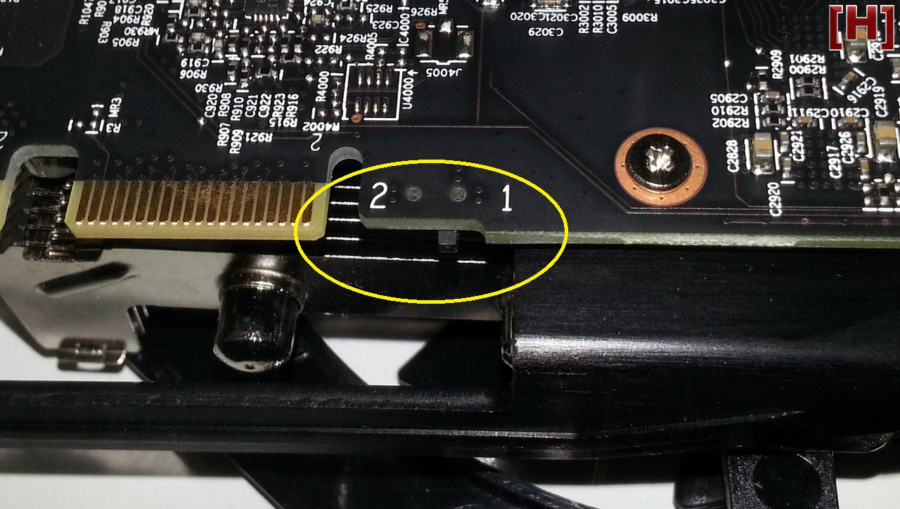

Um welche 280X genau handelt es sich denn? Hat die vielleicht einen BIOS Switch, den du mal wechseln könntest?

Was ist dieses BIOS Switch?
BIOS Switch:

Du kannst den BIOS Schalter auch mal in der anderen Position testen...glaube aber weniger, dass das was bringt.

Auf welcher Position soll denn der Bios Switch sein`? 1 oder 2?

Welcher Position ist doch egal ... wenn einfach mit beiden Probieren ob es geht ..
