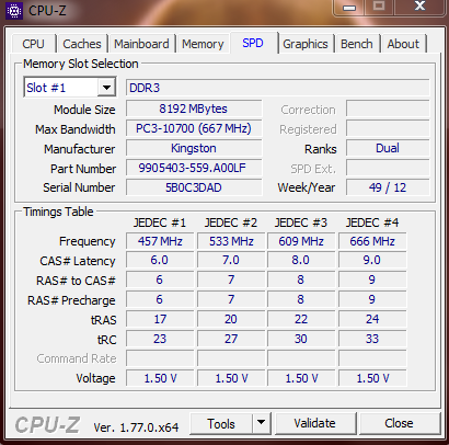

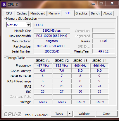

man seit ihr fix. Also jetzt bin ich etwa verwirrt. SPD zeigt mir dass auf slot 1 und 2 jeweis ein Riegel mit 8GB stecken.

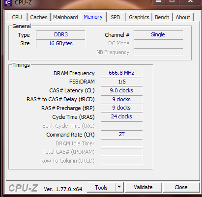

Auf Memory Size 16GB, Channel# Single !

Bitte nenne das EXAKTE Modell des Speichers. Das steht da.
Zeig auch was unter "Memory" steht.
ja steck eins der beiden module in einen anderen slot. (am besten so wie es im handbuch steht...)

Hast ja schon 16GB, na dann nur noch nach Handbuch vom Mainboard richtig einsetzen.

Ich hab jetzt umgesteckt. Ohne Handbuch. Den 1. Riegel hab ich stecken lassen, den 2. Riegel hab ich in den 3. Slot gesteckt.
CPU-Z zeigt mir bei Memory "Channel# Dual".
Heißt das jetzt dass bisher nur ein Riegel 8GB gearbeitet hat, aber trotzdem 16GB angezeigt hat???
Nein, 16GB hattest du vorher auch schon. Jetzt wird er aber schneller angesprochen, eben im Dual Channel Modus.
