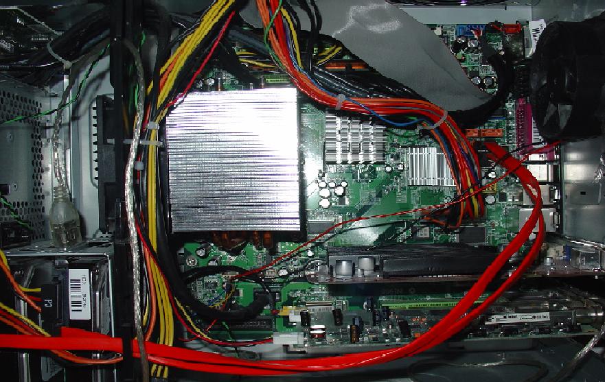

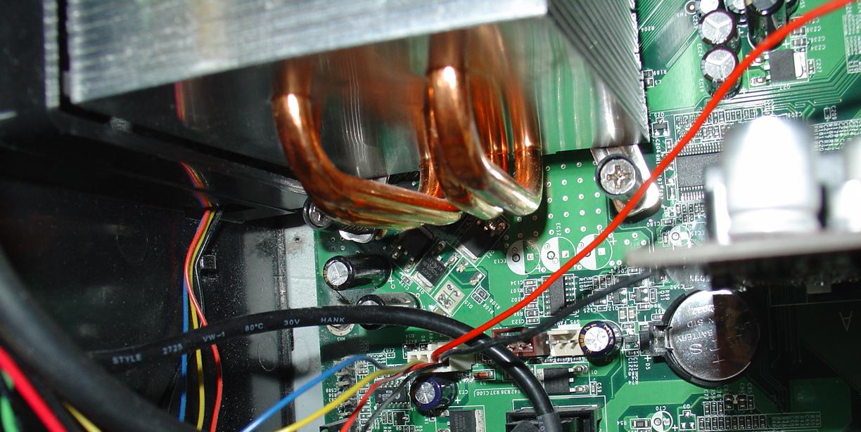

weiß einer von euch vl wie ich feststellen kann ob das ein ATX Board ist?
Hab heute fotos gemacht.
jetzt ist noch die 8600gs drinnen.
Doch stellt euch mal die 8800GTS vor. Die ist um einiges länger und breiter...

Ist es denn der Original Kühler oder hast Du einen anderen eingebaut?
So, wie ich das sehe, passt da keine 8800 GTS rein. Da hast du wohl Pech gehabt.
Hmm das wäre vielleicht mit diesem Kühler zu lösen: klick Sicher bin ich mir aber auch nicht. Vielleicht weiß jemand, ob er waagrecht oder senkrecht eingebaut wird.
ok ich denke, dass er waagrecht eingebaut wird
Aber wie hält der?
lg
Gute Frage, weiß ich auch nicht.
ok ich habe herausgefunden das ich kein ATX sonder BTX standart Board habe.
Jetzt brauche ich ein neues mobo und ein neues gehäuse...
Danke für eure hilfe
Würde es eventuell etwas bringen den Kühlkörper um 180° zu drehen?
Es scheint mir,daß die verlöteten Enden nicht so weit rausstehen wie die Bögen.
Allerdings bin ich mir nicht sicher,ob die Heatpipes dann noch richtig funktionieren.
Selbst wenn das nicht passt,brauchst du noch lange kein neues Mobo.Die Befestigung wird wie bei jedem anderen 775 Board über die 4 Löcher rund um den Sockel bewerkstelligt.
Alles was du tun must ist ordentlich nachmessen und dir dementsprechend einen neuen Kühler auszusuchen.

Auf dem Foto ist zu sehen das die 4 schrauben die du meinst auch so weit unten sind das sich das nicht ausgeht.
