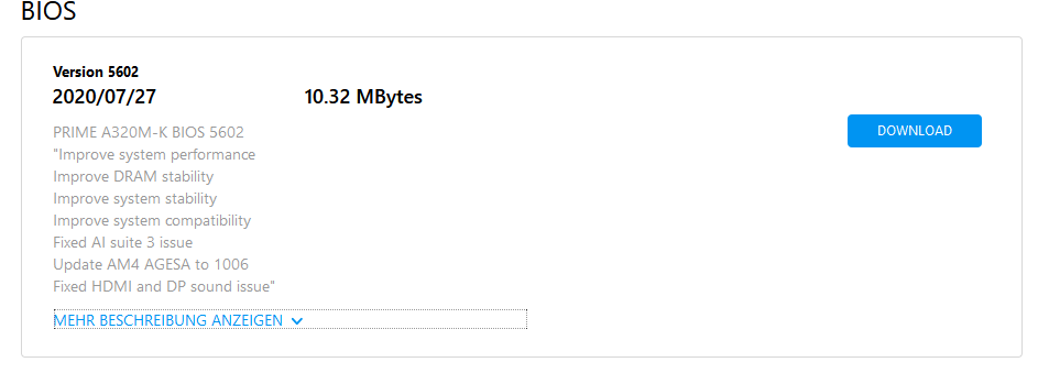

Evtl. erst mal je nachdem ein Bios Update machen.
Reaktionen: horstst
Drauf war das Vorletzte, ich hatte schon das aktuellste aufgespielt.
