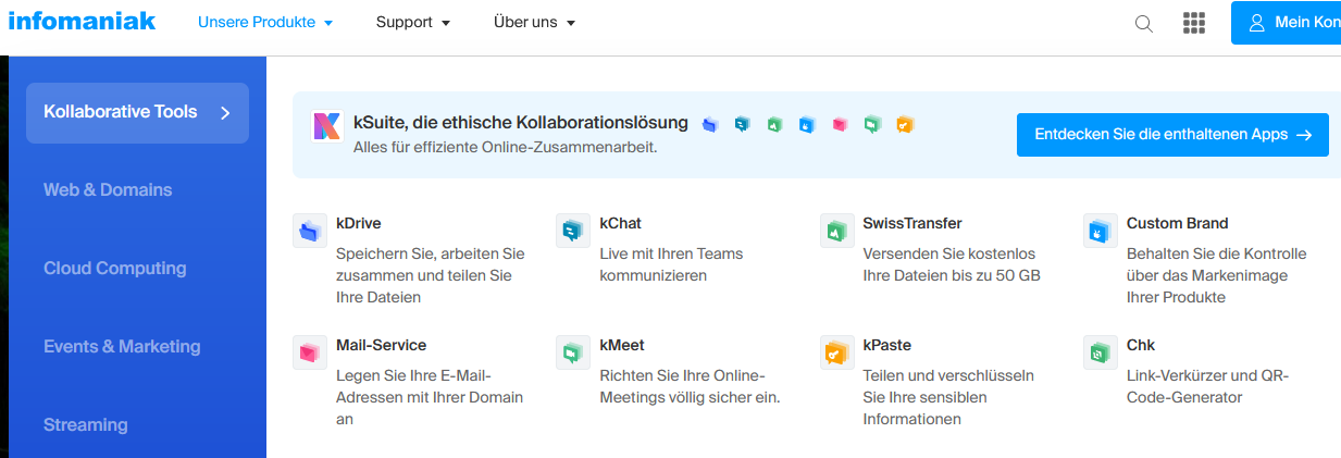

Schau dir auch mal Infomaniak - Swisstransfer an
