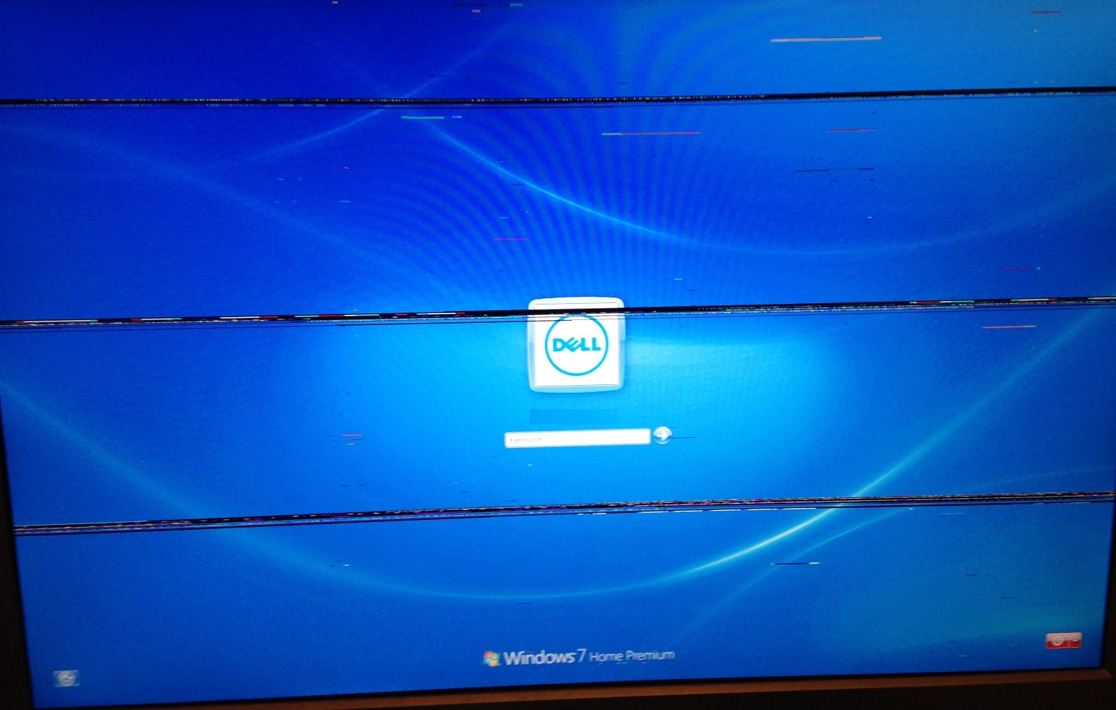

nachdem meine zuerst bestelle Sapphire R9 280 ein Lüfterlagerschaden hatte oder ähnliches, habe ich mir heute vorab eine ASUS R9 290 Direct CU II OC gekauft. Zuerst war auch alles gut, normaler Internetbetrieb, Spielebetrieb alles prima.
Dann fing der Rechner an unter Firefox die Fehlermeldung "Der Anzeigentreiber wurd nach einem Fehler wieder hergestellt" anzuzeigen, davor wurde das Bild kurz schwar und dann waren immer so streifen auf dem Bildschrim, gingen dann aber wieder weg. Das wiederholte sich dann recht oft.
Dann fing es auch während der Spiele an. Ich habe dann die Treiber de- und wieder neuinstalliert.
Das Ergebnis vom ganzen .. das Bild sieht jetzt trotz Neustarts immer gleich so aus:
Sind das die sogenannte Artefakte? Was soll ich jetzt mit der Grafikkarte machen? Gibt es hier eine einfache Lösung, oder ist Sie defekt?

Hatte ich als ich meine HD 6850 undervoltet hatte.
Mehr Spannung?
Nein
Welcher Treiber ist drauf ?

Wo ändere ich das
Z.b Msi Afterburner.... würde eventuell mal 10-20 mV drauf geben. Falls es nichts gebracht hat, zurückschicken.
Was sind dann genau Artefakte?

Das ist bei der 290 DCII eigentlich normal :evillol:
Ich würde sie zurückschicken. Inzwischen liegen solche Probleme nämlich nicht mehr an den AMD-Treibern, die bei der R9 anfangs noch arg problematisch waren. Von daher hast du vermutlich einen weiteren Blindgänger erwischt.

Nein, normalerweise hast du schon ein klares Bild ohne irgendwelche Fragmente.

Aber so kann ich wahrscheinlich nichts machen? BIOS Update oder so bringt auch nichts?

Solche Fehler dürften bei der R9 mit den aktuellen Treibern eigentlich nicht mehr vorkommen.
