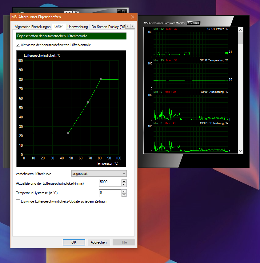

Eigene Lüfterkurve im Afterburner und Finger weg lassen von solchen Torture-Tools wie Furmark.
Ich dachte je schneller die Lüfter desto besser die Kühlung
Das ist korrekt. Aber mein Kühler ist so gut, dass ich keine aggressivere Kurve benötige.
Ausserdem ist es halt eine 980 und keine 290 :mussweg:
