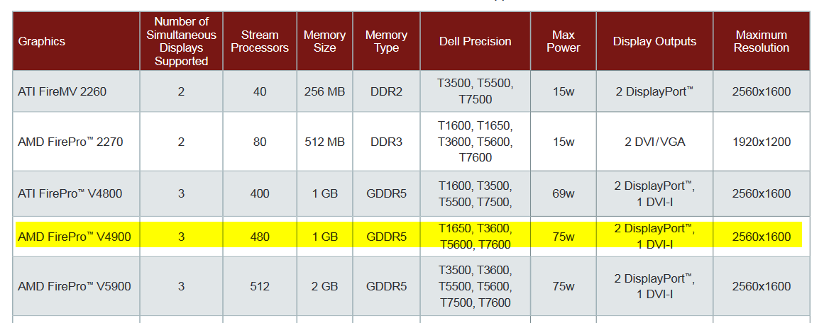

Tja @Ned Flanders will deine Euphorie nur ungern "killen" aber wie aussieht kann die Karte trotzdem nicht höher mit der Aufklösung, auch wenn das DP1.2 suggerieren würde.
https://gzhls.at/blob/ldb/1/e/0/a/bb9134ae15f9f38614f4aa52dec5b84cd9e2.pdf

Ist ja irgendwie strange das die Graka 2x2560x1600 kann aber keine 3840x2160 obwohl das interface das her gibt. Das Ganze ist deutlich komplizierter als ich mir das vorgestellt habe.

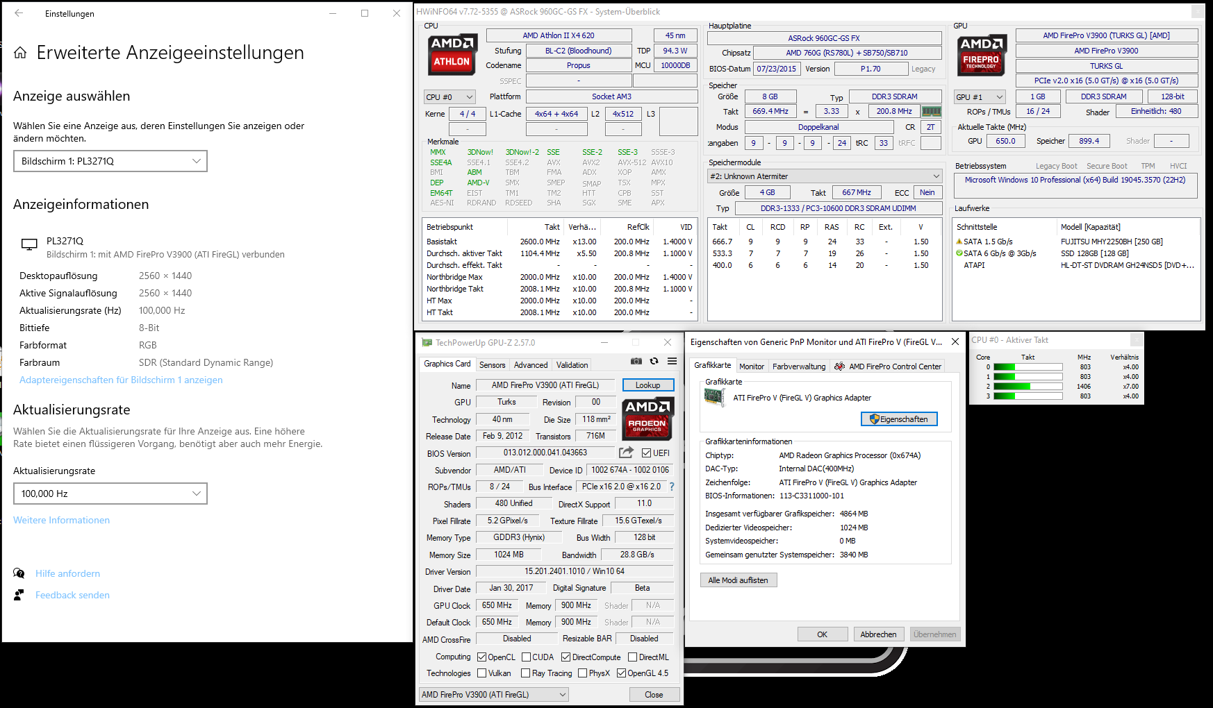

So, Freunde der Sonne.....
Ich habe hier noch einen älteren PC mit einer AMD FirePro V3900.
Laut TechPowerUP soll die auch nur DP 1.1 können.
Ich habe den Rechner nun mal per Displayport an meinen iiyama G-Master GB3271QSU angeschlossen.
Der Monitor kann WQHD und über DP max. 165 Hz.
Mit der FirePro V3900 kann ich 2560x1440 mit 100 Hz laufen lassen
Reaktionen: konkretor, Ned Flanders und Lawnmower
Das würde ja etwa passen, 2560x1600 wäre wohl maximal mit 60 Hz.
