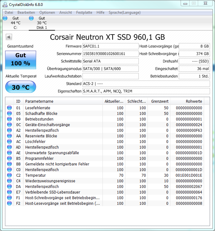

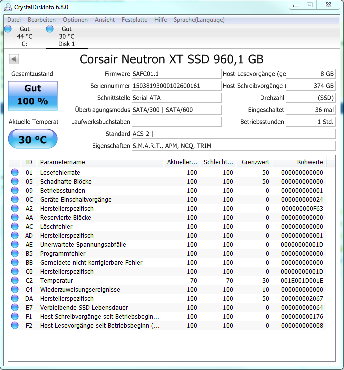

Erstmal die Smart Werte mittels CrystalInfoDisk. Wie man sieht ist die Festplatte brandneu (keinen Tag Betrieb)

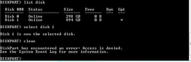

Mittels diskpart versuchte ich die Festplatte zu cleanen, dann bekomme ich folgende Fehlermeldung:
Capture3.PNG "Access is denied"

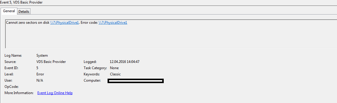

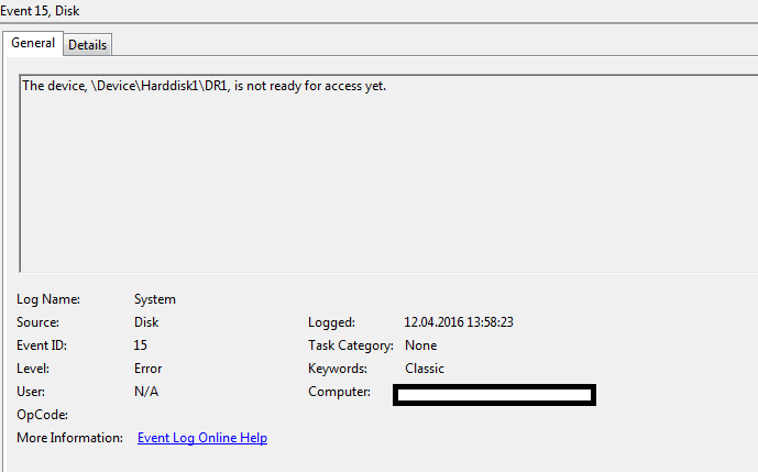

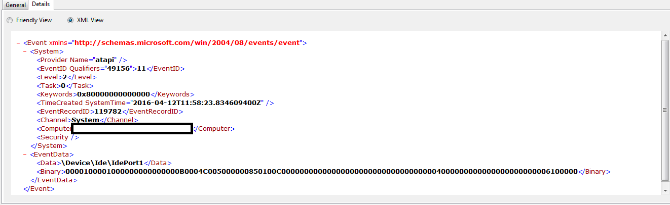

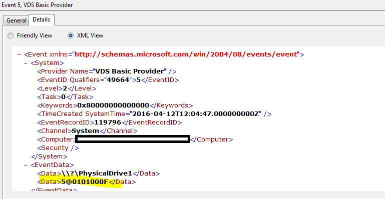

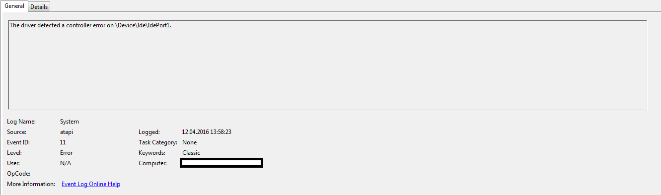

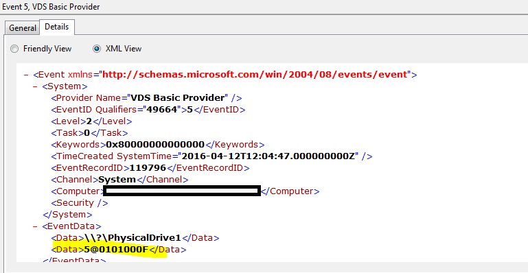

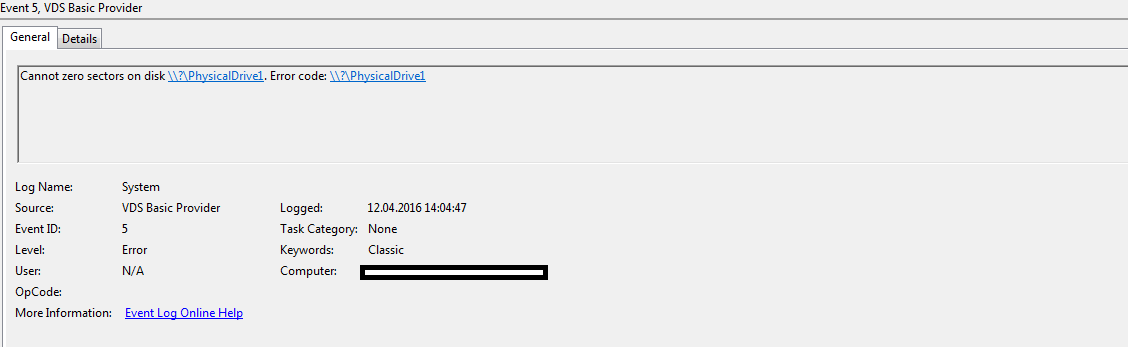

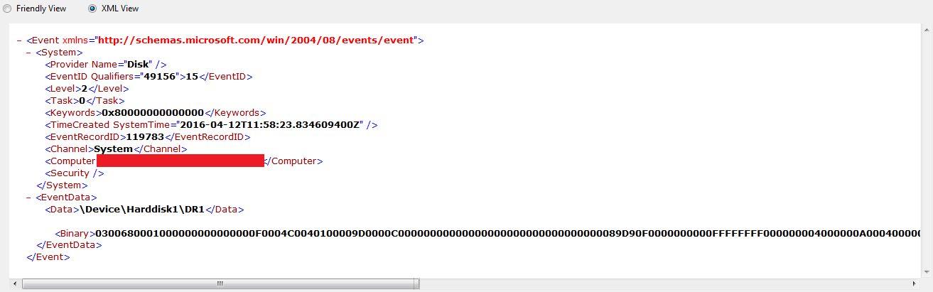

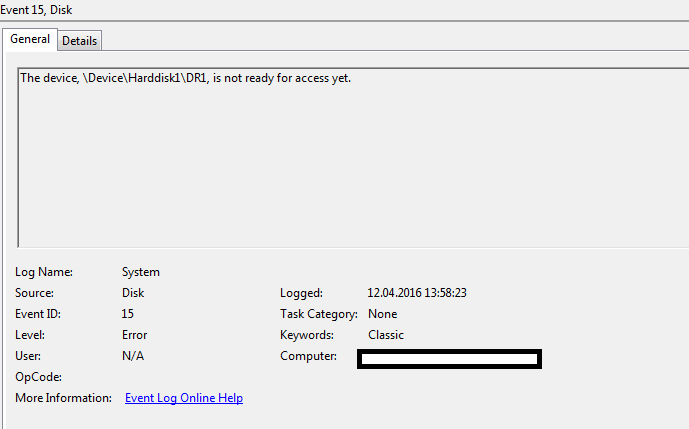

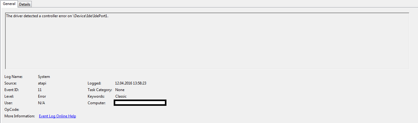

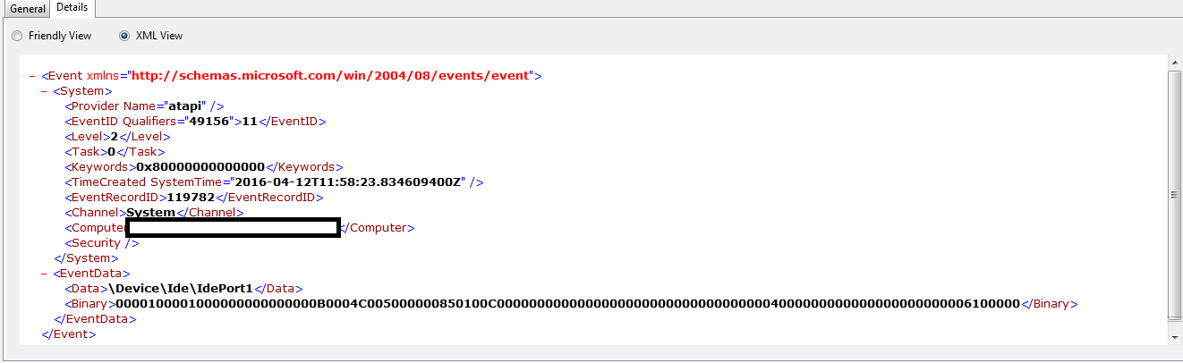

Ich habe im Event Manager nach der Fehlermeldung geschaut und ich kriege jedenfalls bei all meinen Versuchen 3 unterschiedliche Fehler raus, die auf einen Controller defekt deuten, hier sind die Fehlermeldungen einmal mit der Beschreibung und einmal die XML View.

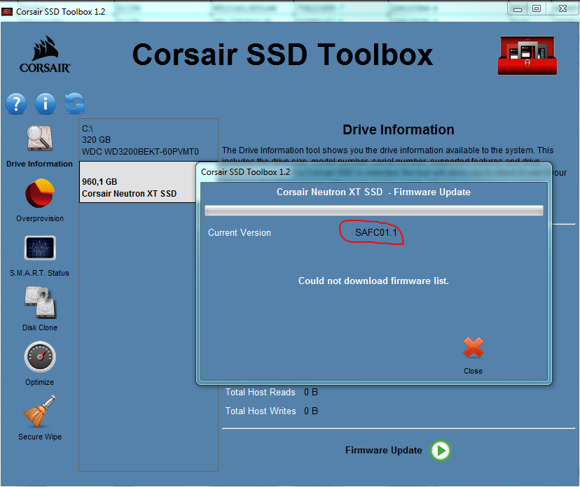

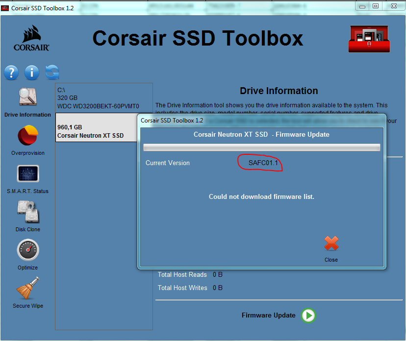

Ich habe auch die SSD Toolbox auf der Corsair Seite ausprobiert und ein Secure Wipe versucht durchzuführen. Dieser Secure Wipe ist in Nullkommanix durch und gibt keine Fehler sondern sogar eine Erfolgsmeldung raus. Ändern tut sich an dem Zustand der SSD nix.

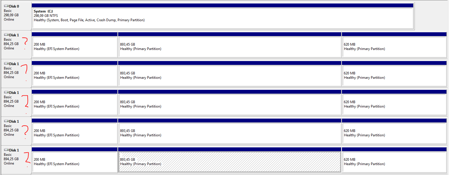

Sieht merkwürdig aus, bei jedem neu Anschließen an das E-Sata Kabel stapeln sich die Einträge.
Wenn ich versuche die Partitionen zu löschen, dann bekomme ich von Windows mehrere Fragen gestellt die ich zwar beantworte, aber danach passiert nix. Alles bleibt gleich.

Neueste Firmware ist drauf?
Das Aufspielen sollte mit der Toolbox auch gehen

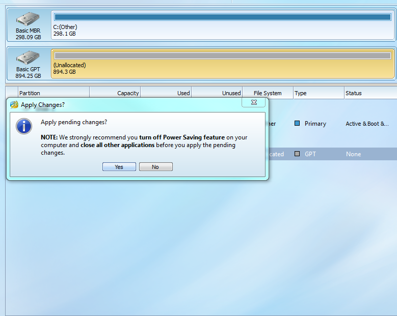

Suche dir mal das Programm "MiniTool Partition Wizard" und versuche es damit.

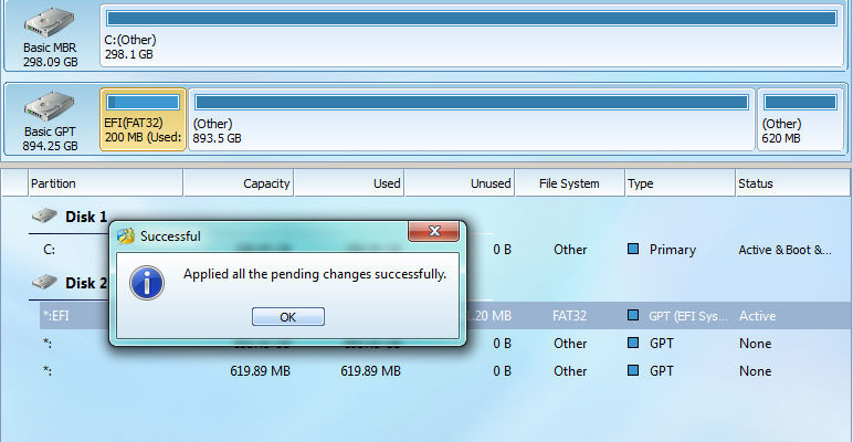

Ok ausprobiert.

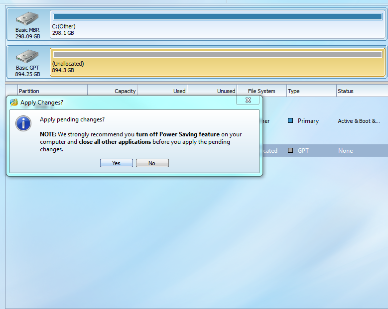

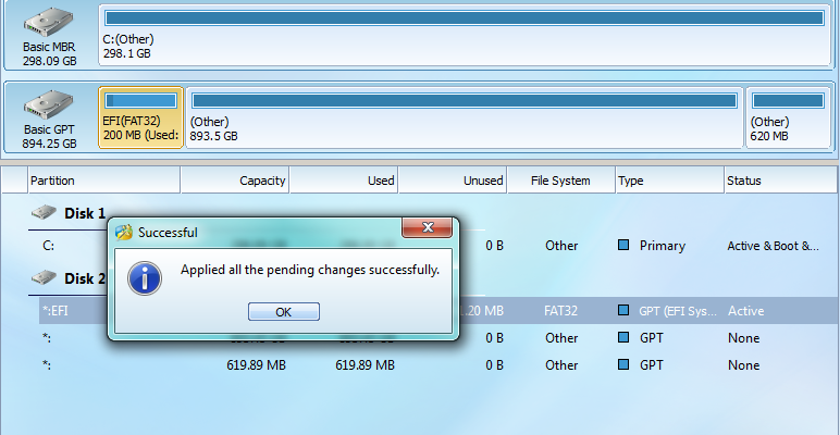

Zuerst sehe ich die bekannte Struktur der Festplatte und dann klicke ich auf alle 3 Partitionen und lösche sie.
Capture20.PNG Ich kriege eine Warnmeldung...
Capture21.PNG Dann eine Erfolgsmeldung, aber die 3-Teilung bleibt gleich.
Keine Veränderung also. Gibt's nicht sowas wie Low Level Format für SSDs?

Ich hab die FW: SAFC01.1. In der Toolbox kann ich die Firmware nicht updaten, kriege eine Verbindungs-Fehlermeldung. Vielleicht geht es ja später.
Gibt es eine andere Möglichkeit die FW zu updaten bzw zu erfahren ob ich die neueste habe? Wenn ich nach meiner FW Version google finde ich nichts.
