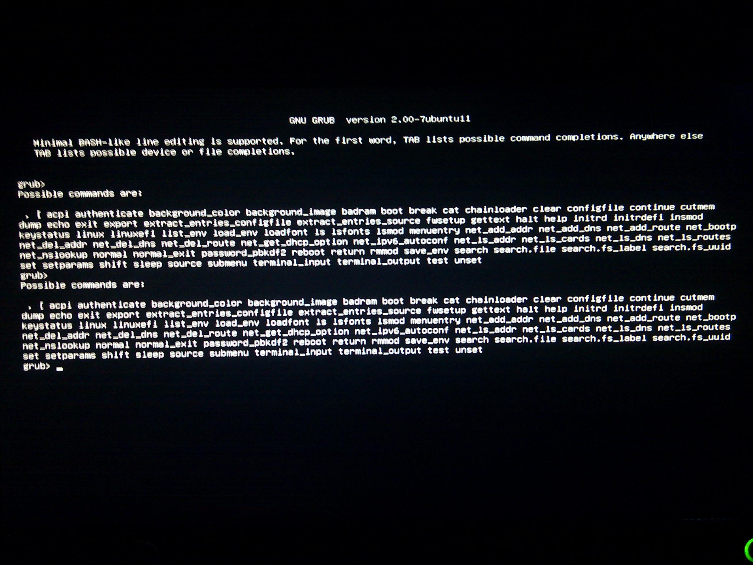

Hallo ich versuche Xubuntu zu installieren.
Hab Xubuntu mit unetbootin auf USB.
Nun möchte ich es Starten doch bekomme die Meldung wie auf dem Bild.
Laut Internet soll ich ein Update machen aber wie ?
Minimal BASH-Like line editing is supported. For the first word, TAB lists possible command completion. Anywhere else TAB lists possible device or file completions.

@hornster31
Das ist doch nicht dein Ernst oder ... (Kannst vergessen das werde ich nie machen)
Ich Glaube das Liegt an UEFI.
Wie deaktiviere ich die UEFI Überprüfung ?
Weil soweit ich weiß überprüft UEFI ein Key und wen der key gültig ist Startet UEFI.
Das ist nicht dein Ernst? Dass du vergessen hast, (U)EFI zu erwähnen...

@derblöde
Vielen Dank aber ich habe Kein OS auf mein PC.!
Somit kann ich Terminal nicht Starten.!
Ich hab lediglich ein USB Stick mit Ubuntu 12.10. (Per Unetbootin)
Ich Kann keine Live CD (USB) Starten.(sehe Bild)
@Mr.Wifi
Kann kein Terminal Starten!
Dann kannst du dein System auf BIOS-Kompatibilitäts-Modus (CSM) umstellen. Dann sollte es mit dem Stick ohne Probleme funktionieren.
@derblöde
Eine Solche Einstellung existiert in mein Maindbaord nicht. :(
Welches Board? Ich glaube kaum, dass es ein (Consumer-)Board mit (U)EFI ohne CSM gibt.
Das Board in deiner Signatur müsste ein klassisches BIOS haben.
