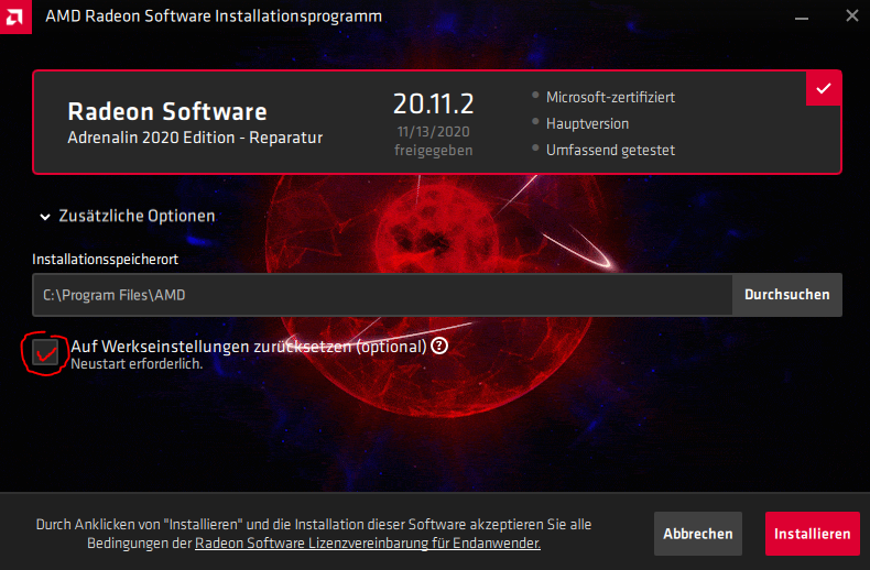

Oder einfach bei der Treiber Installation hier (Bild) das Häkchen setzen,
oder mach beides heute, dann ist es sauber, sauberer gehts nicht.
(Auf Werkseinstellungen zurücksetzen)
Lass die Finger von DDU.

Nein habe an der Karte nichts verändert. Sie ist wie vom Werk.
