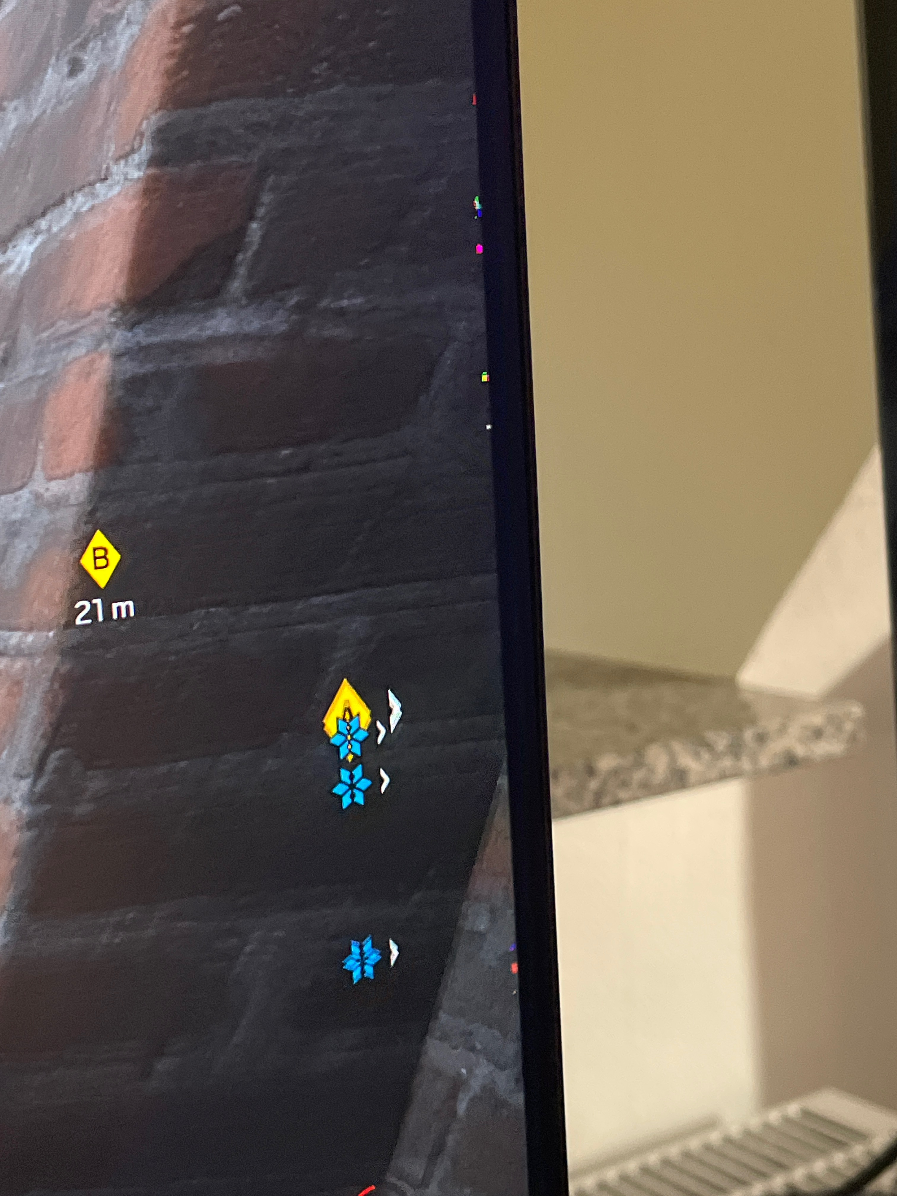

Moin, habe seit Heute in Tom Klankys Rainbow 6 Siege Artefakte rechts. Nur in diesem Spiel in keinen Anderen. Ich wollte fragen wie man das fixt und ob das vielleicht Hardwaredefekt ist?

Sieht mir eher nach irgendeinem Problem mit der Skalierung aus wenn es nur am Rand ist. Mal probiert im wie es ausschaut im Fenstermodus? (Falls das Spiel sowas kann). Oder "exklusiver Fullscreen" statt "Borderless". Eben je nach dem.. Nutzte auch die richtige Auflösung? Haste irgendwelche besonderen Treibereinstellungen wie z.B. forciertes AA?
Reaktionen: eyeskxng

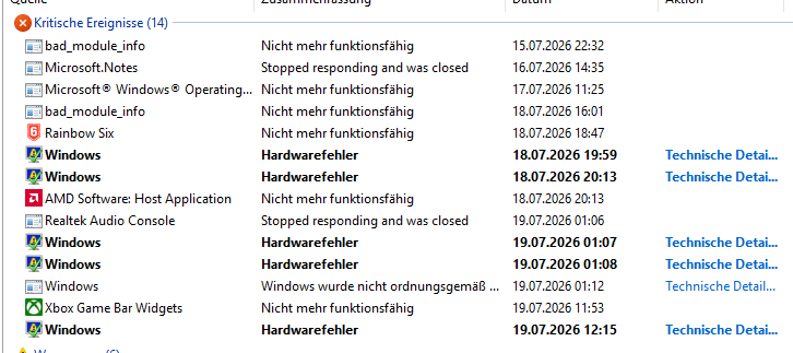

Zu den Artefakten habe ich auch 141 TDR Grafikfehler mit dem AMD Popup. Ich denke nicht das das einfach mal so wegen falschem Spiel kommt. OC ist aus

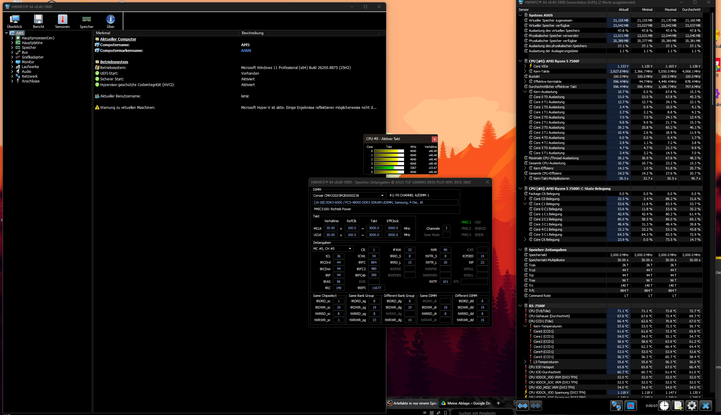

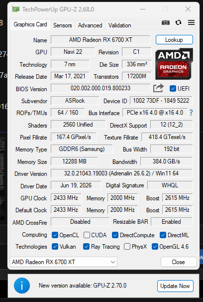

Bitte Screenshots der Konfiguration mithilfe des Systemüberblicks von HWiNFO und GPU-Z posten, damit man einen schnellen Überblick über Systemkonfiguration (u.a. die BIOS-Version des Mainboards) bekommt.

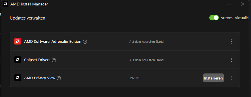

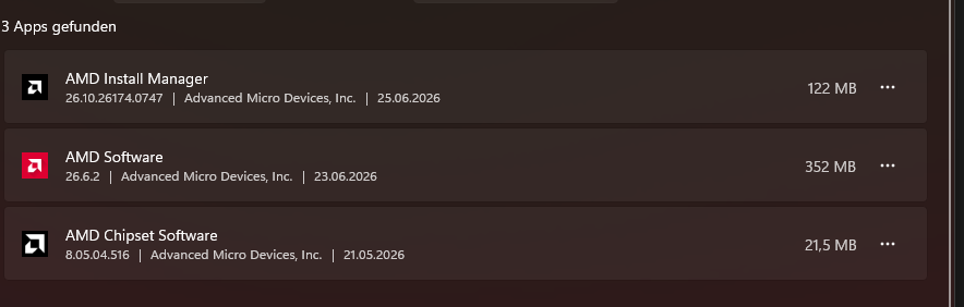

Wird der aktuelle Chipsatztreiber von AMD für das Mainboard verwendet?
Bitte die Versionsnummer, am besten mit einem Screenshot, posten, nicht schreiben, dass die aktuelle Version verwendet wird.
Die Version des AMD-Chipsatztreibers lässt sich z.B. bei Windows 11 in der Übersicht der installierten Apps (Listenansicht) finden, bei Eintrag "AMD Chipsatzsoftware" wird die Versionsnummer angezeigt.
Ja im Vollbild ist es genauso wie im Randlos auch. MOBO BIOS ist das zweitneuste, Chipsatz ist neuste

Aber was sagst du zu dem LiveKernelEvent 141 und den bunten VRAM-Artefakten am rechten Bildrand aus meinem Startpost? Ich teste jetzt mal einen älteren Treiber morgen- aber wenn die Bildfehler bleiben, könnte es dann schon eher ein defekt sein?

So, ich hab jetzt 25.8.1 getestet, alles auf Werkseinstellungen inkl. Benutzereinstellungen zurückgesetzt. Ich habe immernoch Artefakte aber ich könnte ahnen etwas weniger als mit dem ganz neuen Treiber. Wie gesagt hätte ich noch 2 Monate Gewährleistung. Gestern hatte ich noch einfach ein Blackscreen, wo zwar Sound noch ging aber selbst STRG + ALT + ENTF oder STRG + WIN + UMSCH + B beides nicht mehr ging und ein 117 und 141 Fehler war. Shader Cache und alles hat er mit dem "neuen" Treiber auch alles genereriert.
Und ein Neuer Hardwarefehler ist auch da:

Warnung: Wenn das Problem durch einen Virus oder ein sonstiges Sicherheitsrisiko verursacht wurde, kann der Computer durch das Öffnen einer Kopie der Dateien beschädigt werden. Der Hardwarefehler heißt sofort ich weiß irgendwas mit PCIe.
Und im Vollbild vs. Borderless tut sich auch nichts.
Hatte gestern in einem anderen Spiel nochmal ein Blackscreen, musste hart ausmachen, WIN X U U ging auch nicht. VRAM Benchmark in OCCT macht keine Probleme, jetzt mache ich nochmal GPU. Aber ich möchte halt gerne mal R6 spielen
