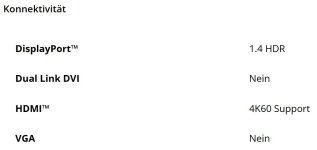

Ich hatte auch mal eine AMD Radeon RX580, maximal konnte die am DispalyPort 5120×2880@60Hz und an HDMI 4096×2160@60Hz.
Für einen Monitor mit 3840 x 2160@120 Hz wird das nicht reichen.
@rechenschieber schade! WQHD läuft mit 120hz, aber nur wenn der Monitor alleine angeschlossen ist.
Mein jetziger Monitor WQHD 60 hz + den neuen Monitor schafft die Karte(Powercolor RX 580 Red Devil/Dragon) scheinbar dann 4k aber nur bis 60 hz
