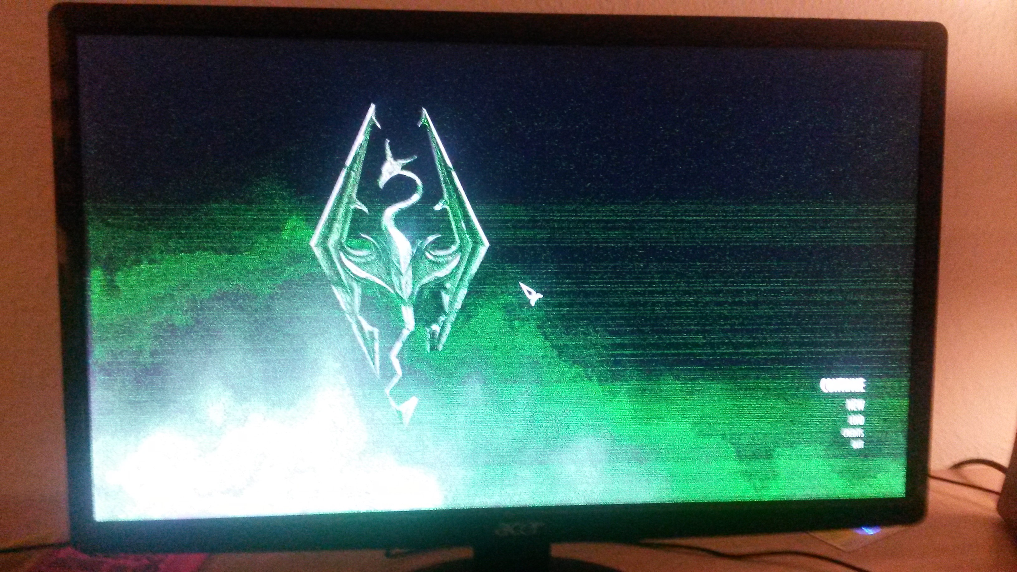

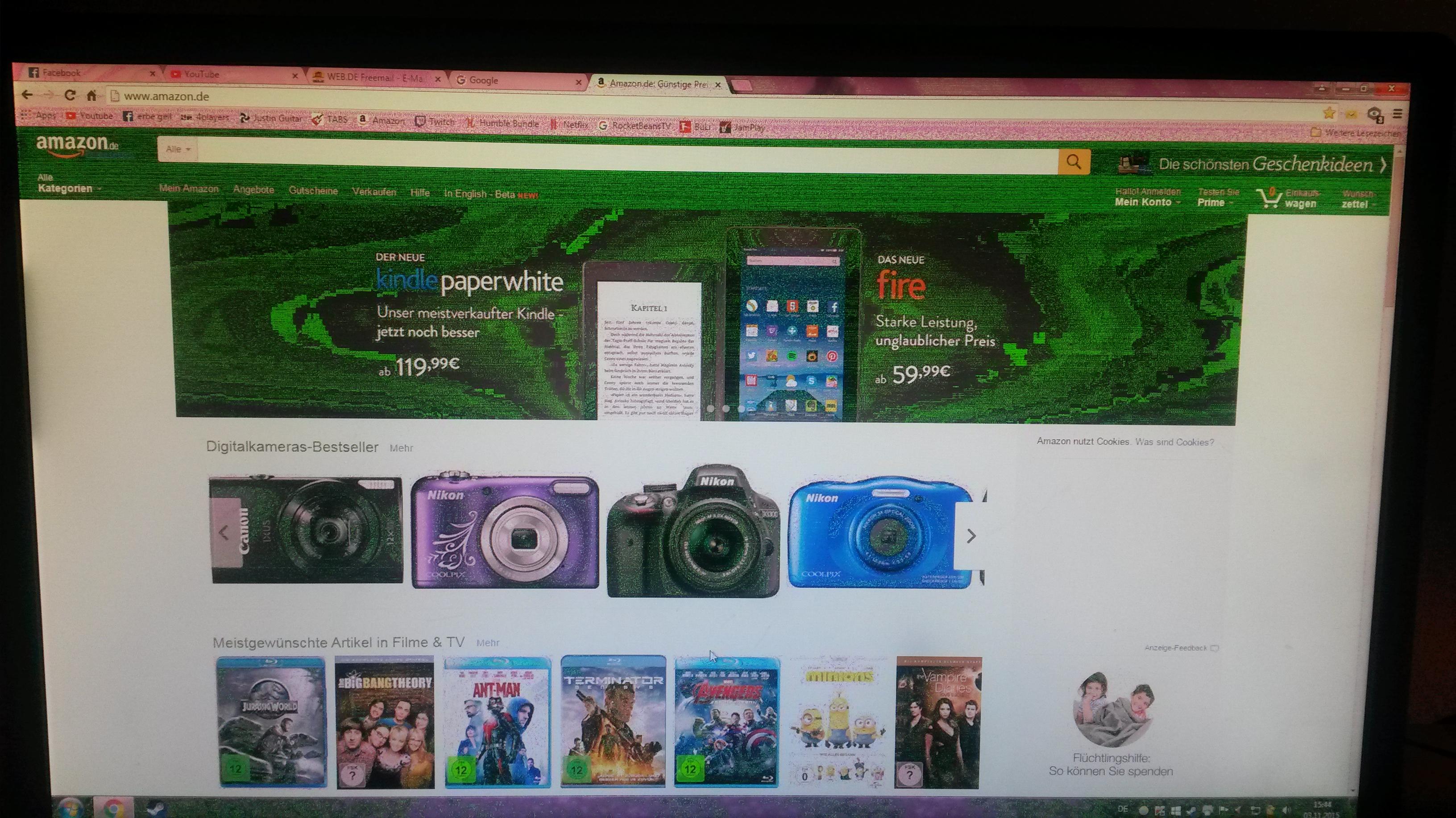

Hey Leute :)
Ich habe ein Problem mit meiner AMD Radeon HD 5800. Und zwar tauchen seit ein Paar Tagen vorwiegend grüne und manchmal pinke Pixel auf meinem Bildschirm auf (s. Bilder). Verbunden ist mein Monitor über ein DVI-Kabel.

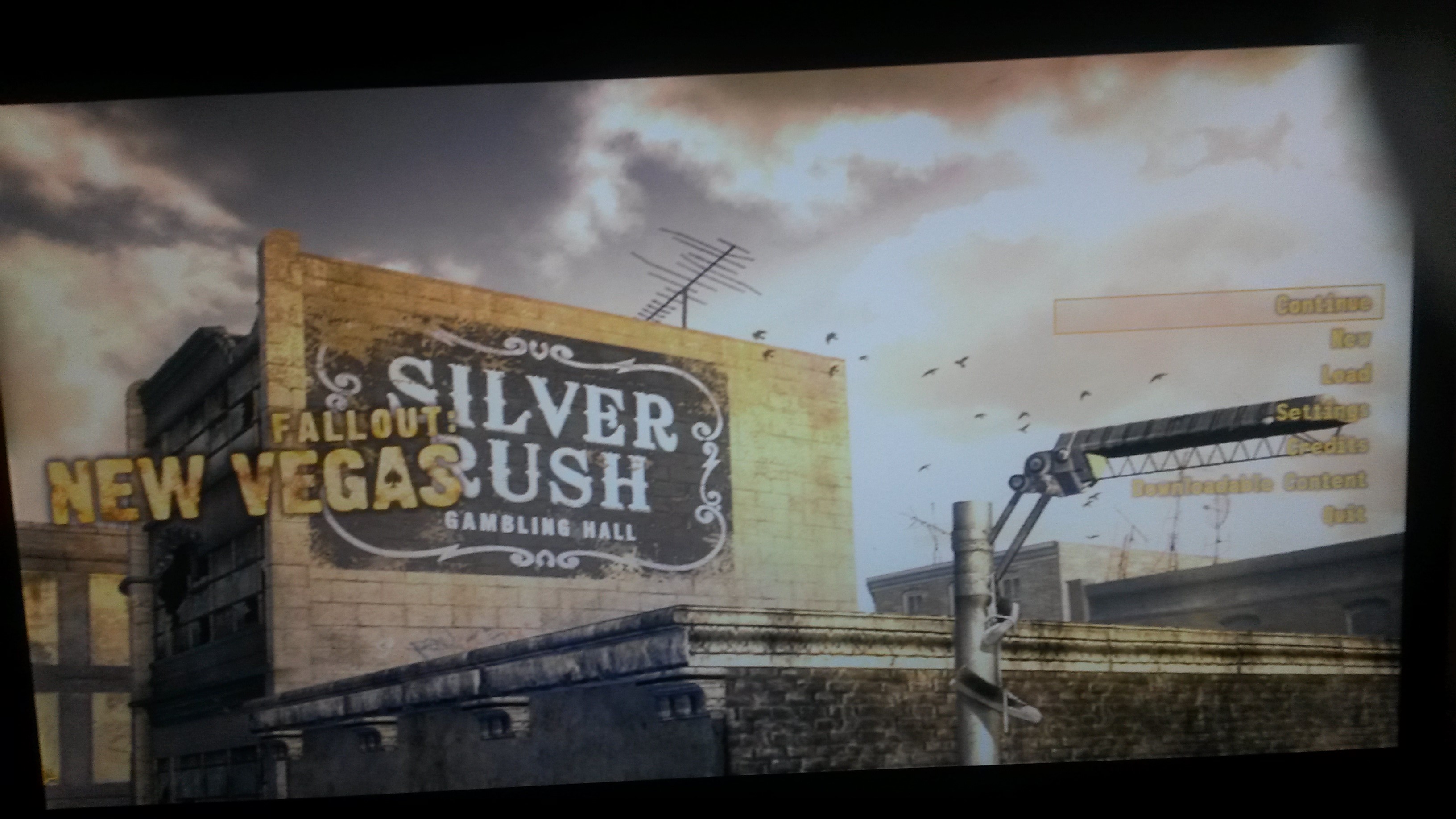

Merkwürdig ist, dass diese Pixel auch in manchen Spielen auftauchen(Skyrim), in anderen hingegen nicht (Fallout:NV).
Danke schon mal im Voraus. :)

Grafikkartentreiber aktualisieren oder ggf. ein Downgrade durchführen, wenn es auch mit dem Neuesten auftritt. Temperaturen kontrollieren und ggf. OC runterfahren oder abschalten.
Wenn das auch im BIOS oder beim Windowsstart auftritt, dann ist das VRAM defekt.

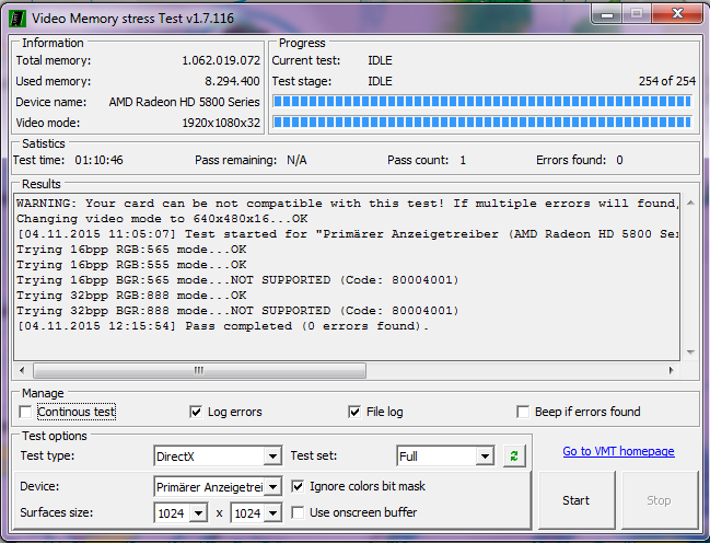

Habe mal einen Video memory stress Test durchlaufen lassen, der ergab keine FehlerVramStresstest.png.

So ein Stresstest zeigt nicht unbedingt immer sichtbare Fehler. Einzig wenn er ein Muster in den Speicher schreiben und würde und dann wieder ausliest, könnte er Fehler erkennen. Und selbst das zeigt nicht immer Fehler.
In Anbetracht des Kartenalters würde ich mich mal nach einer günstigen Alternative umsehen.
Stresstest bringt nix, die GPU funktioniert ja, schreibt ihr Ergebnis in den Grafikspeicher, welcher das Bild an den Monitor schickt. Wenn da ein RAM Baustein spinnt, kommt dann Pixelbrei raus. Denke die Karte ist im Eimer, ggf. kannst du es mit der Backmethode probieren, eine dauerhafte Lösung ist das aber nicht.
Der "Video Memory Stress Test" schreibt Daten (Soll-Wert) in das VRAM und anschließend werden die Daten wieder aus dem VRAM gelesen (Ist-Wert) und dieser IST-Wert mit dem Soll-Wert verglichen.
Wäre der VRAM tatsächlich defekt, dann würde das angezeigt werden.
