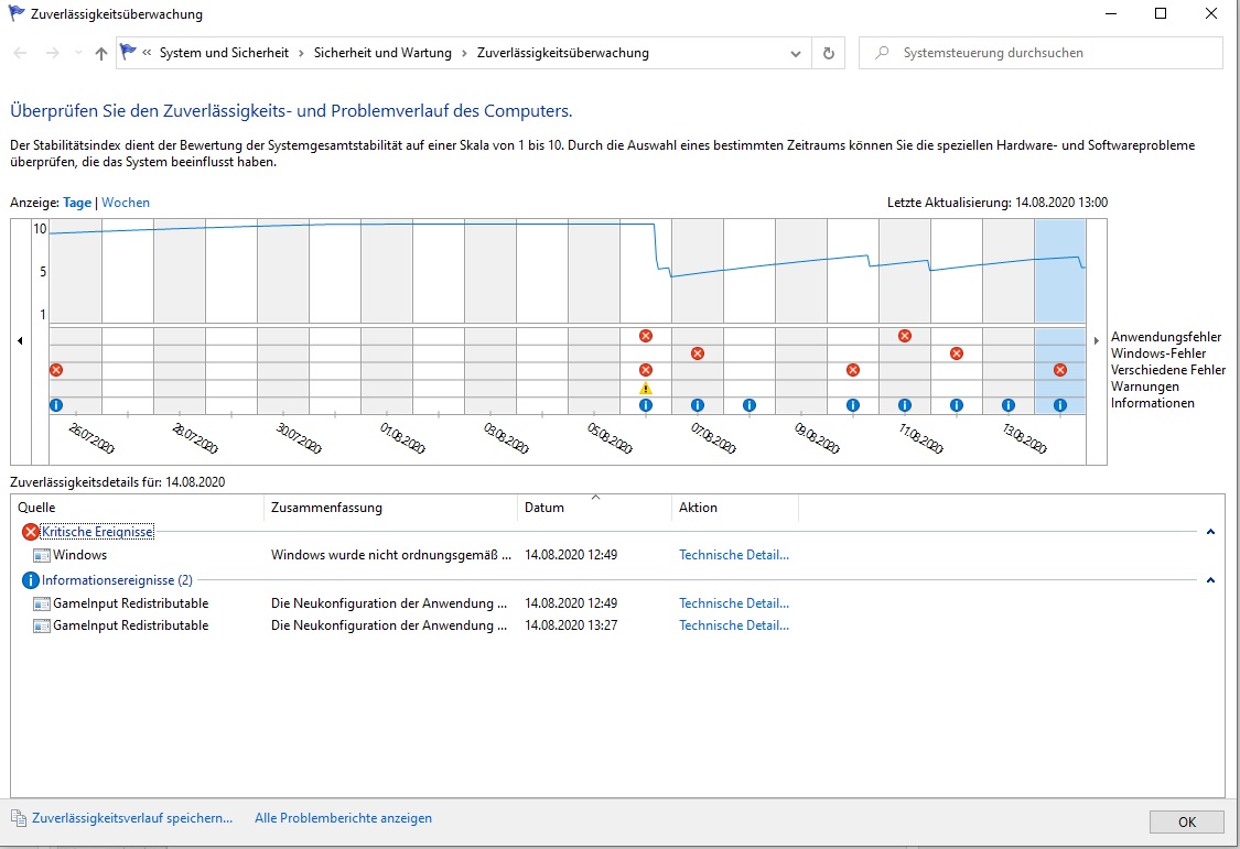

Was steht im Zuverlässigkeitsverlauf?

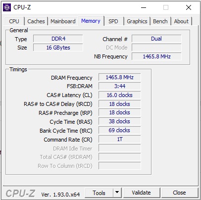

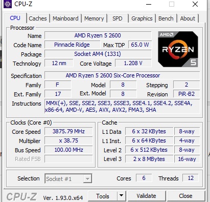

Ram ist auf XMP laut Bios.. habe Fotos von CPU-Z gemacht und vom Zuverlässigkeitsverlauf.
Ich hoffe, dass euch das weiterhilft?
Heute am 14.08.2020 gegen um 12:49 ist der oben beschriebene Fehler wieder passiert

Schau dir mal die ereignisse ab dem 6.8. an

Dein RAM läuft schneller als der Speichercontroller der CPU spezifiziert ist. Setze den RAM mal im UEFI auf 2933 und/oder erhöhe mal die Spannung um 0.05-0.1 V. Schmuh.. Rechnen können sollte man ...an die Stirn klatsch.. Würde trotzdem mal 0.05V mehr probieren.

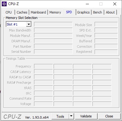

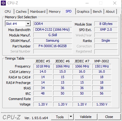

mach mal bitte von dem SPD reiter wenn du die slots auswählst wo der ram steckt Screenshots.
Da kann man sehen für was genau er spezifiziert ist und ob es ein XMP profil gibt.

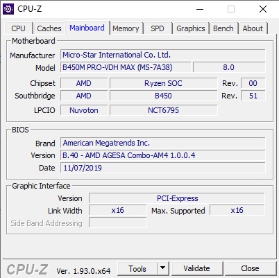

Zusätzlich ist dein Bios nicht mehr nur nicht aktuell sondern viel zu alt für Ryzen 3000. Seit deinem Release gab es sowas von viele Problembehebungen etc. dazu dann aber mehr.
https://de.msi.com/Motherboard/support/B450M-PRO-VDH-MAX
Bitte oben auf Version 7A38vB7 aktualisieren, egal wer was sagt und bevor etwas versucht wird.
Die Wahrscheinlichkeit ist sehr sehr hoch, dass danach alles läuft.
okay, also ich habe Bios aktualisiert und die Bilder von den Rams sind auch dabei. :-) Danke für die bisherigen Tipps und Anleitungen! :)

Rams sind auch in den richtigen Slots, sauber.
Falls du das XMP Profil nach dem Bios update noch nicht geladen hast, mach das am besten noch.
Deine Screenshots lassen ja erkennen, dass eines in den Rams hinterlegt ist.
