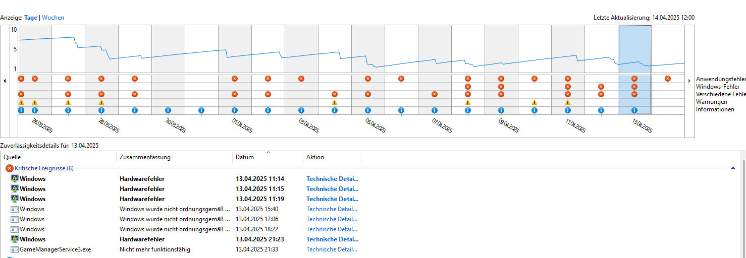

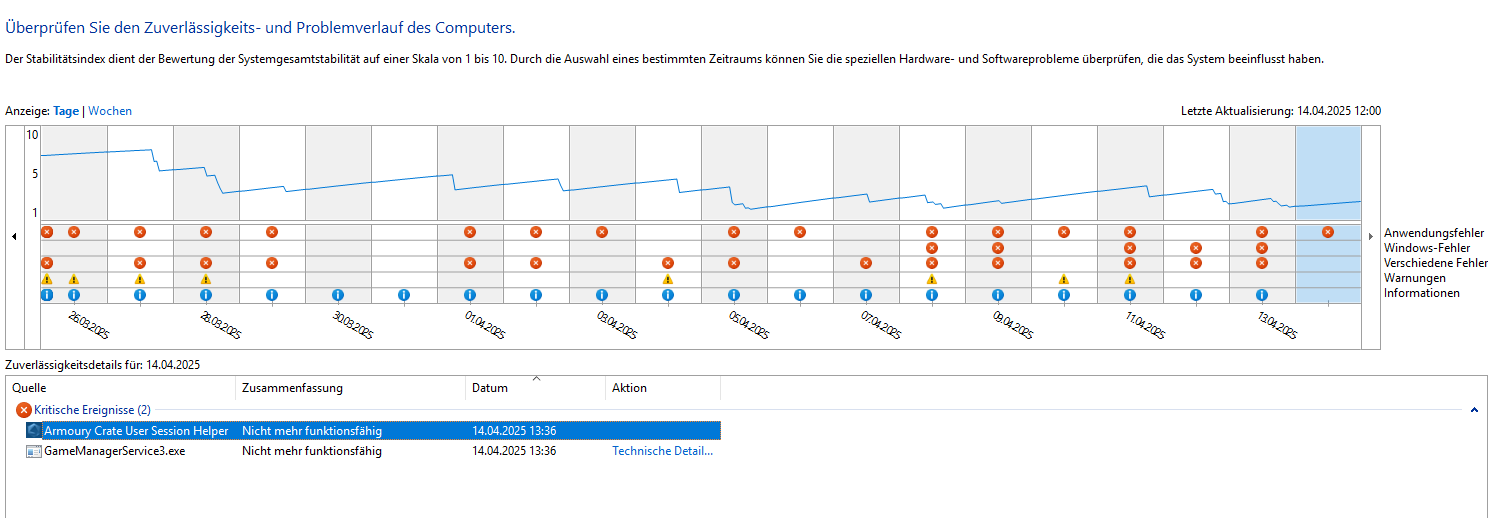

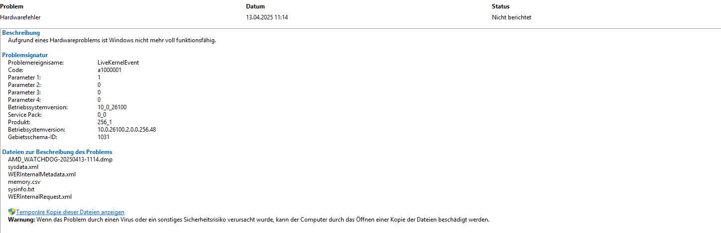

Habe hier zwei Bilder vom Zuverlässigkeitsverlauf hinterlegt. Das dritte Bild zeigt einen Harware Error an. Sagt euch das was? Bzw. kann man dadurch etwas eingrenzen?
